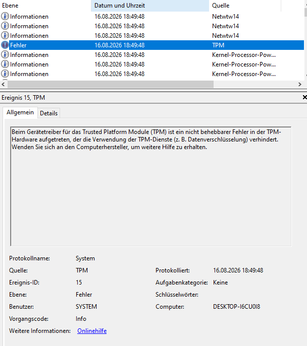

Ich habe immer den Fehler der im Anhang ist, wenn ich Spiele spiele geht das System aus also Bild wird schwarz rechner läuft dann noch aber ich muss dann einmal manuell aus und anschalten um wieder hoch zu fahren. Der Fehler der in der Ereignisanzeige angezeigt wird istr Geräte Treiber für das Trusted Platform Mudule hatte einen nicht behebbaren Fehler. (keine ahnung was das sein soll)
Der Fehler tritt auch nicht immer sofort auf manchmal kann ich ein paar minuten spielen manchmal auch ne halbe stunde oder so.
Wirklich nur bei spielen aber auch nicht bei jedem spiel (league kann ich ganz normal spielen, bei den meisten anderen spielen kackt das system aber ab) im normalen windoes betrieb passiert es nie.

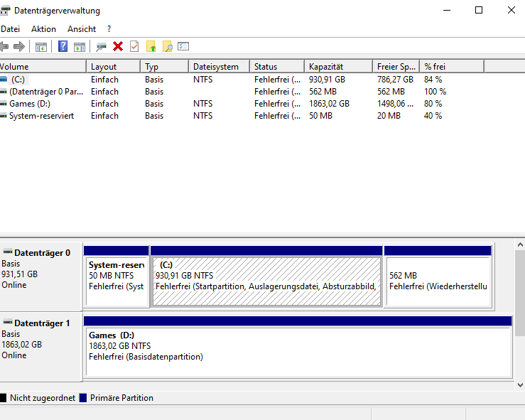

Die Maximalleistung ist nicht das Wichtigste bei Netzteilen. Aber erstmal zu den anderen Punkten: In welchem Format sind die Datenträger eingerichtet (Screenshots der Datenträgerverwaltung) und welches Betriebssystem (exakt) wird genutzt?
Windows 10 benutze ich habe 2 m.w ssds auf einer davon ist Windows die Namen sagen wie aber alle nichts also keine Ahnung was da was ist

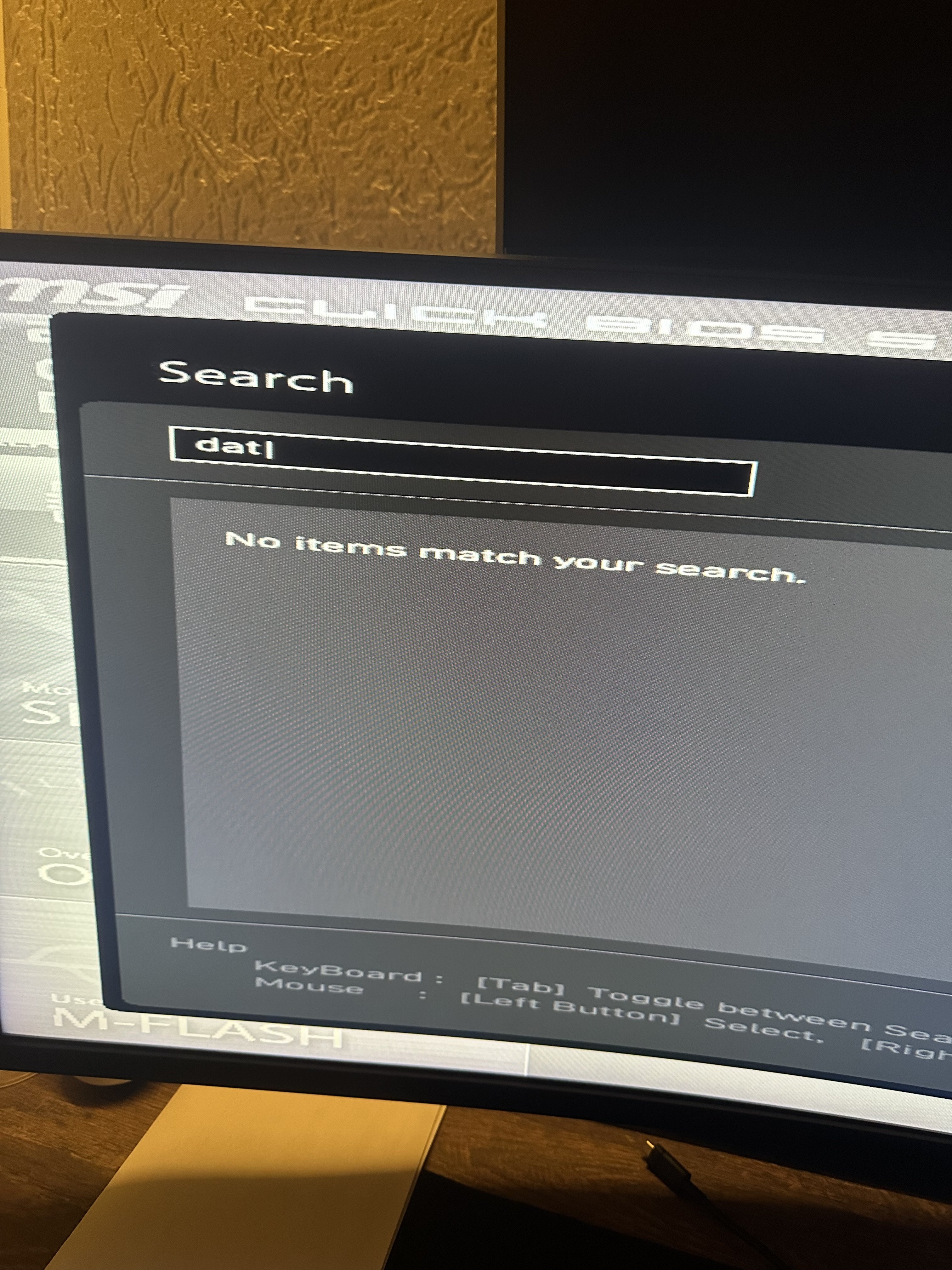

Hmm wenn ich irgendwas in Richtung Datenträger eingebe findet er nix wie kann ich sonst rein komme ?

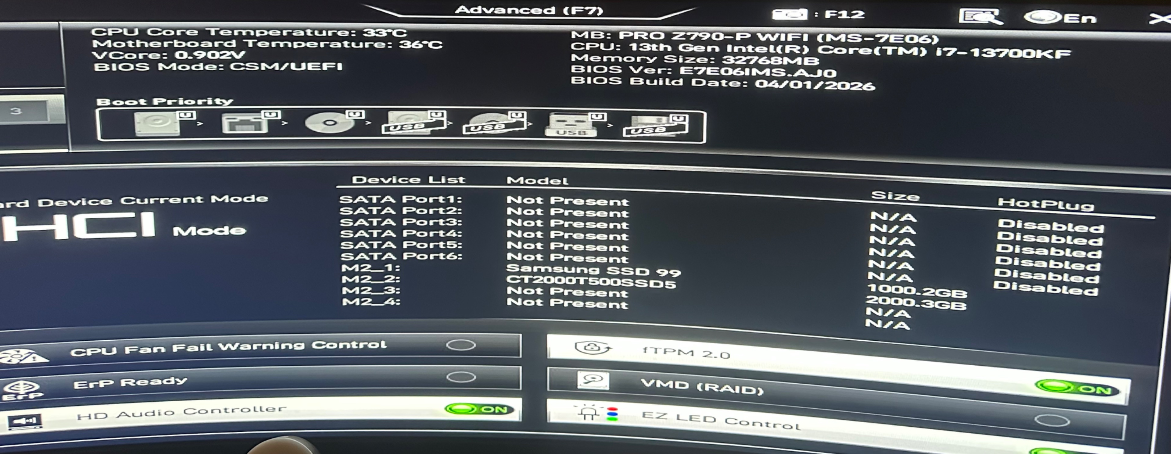

Achso Moment dann muss ich erst wieder auf csm umstellen
Da

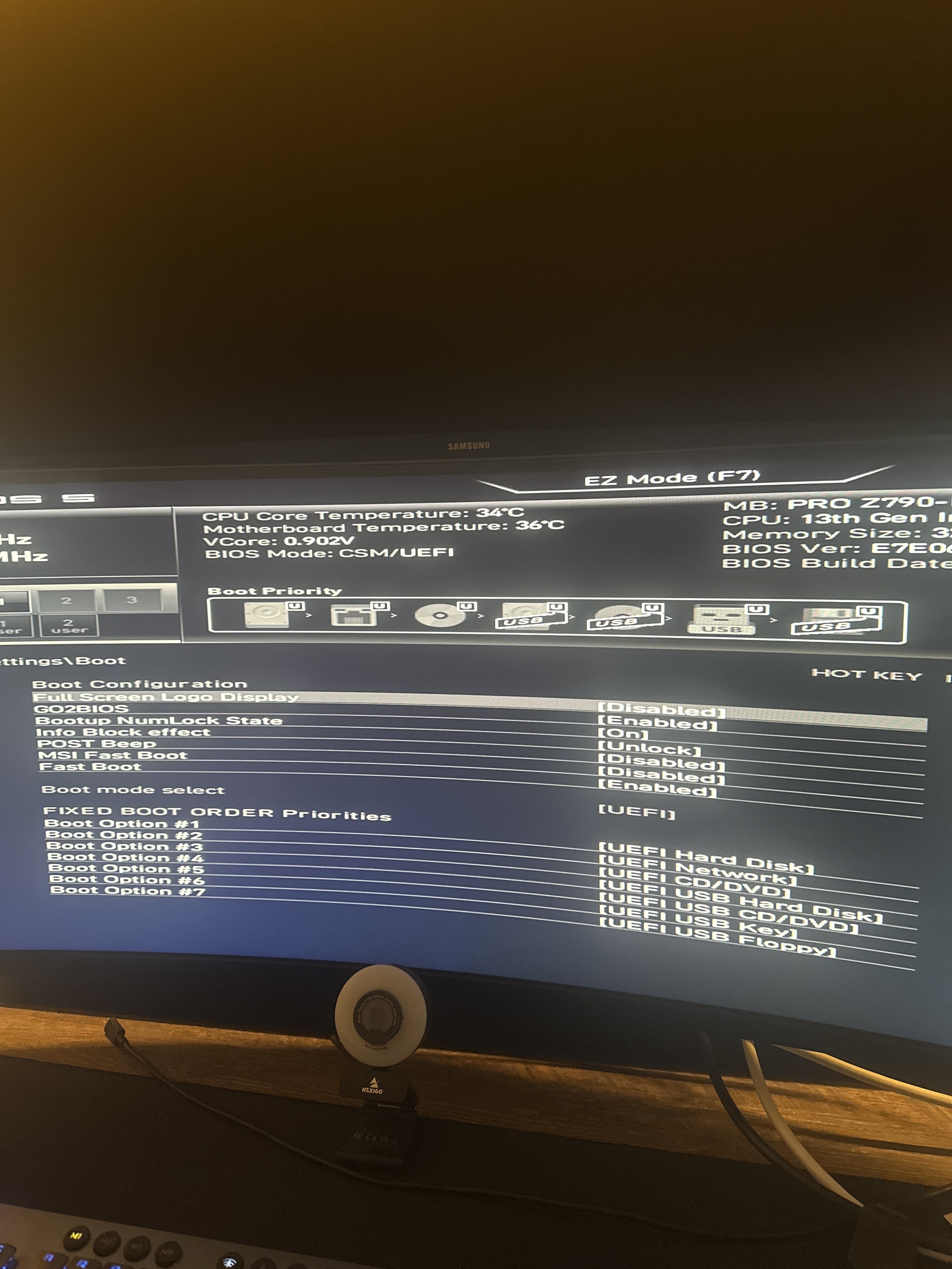

jut hab mal mit dem neuen bios getestet problem ist immer noch da aber kann immer noch nicht im uefi modus starten ist das ein problem oder kann ich es einfach in csm lassen?

Das System ist nicht im UEFI-Modus installiert, das wird ohne Änderungen nur mit CSM booten. Solange keines Deiner Spiele meckert, kannst Du das so lassen aber viele aktuelle Spiele starten so nicht mehr.
