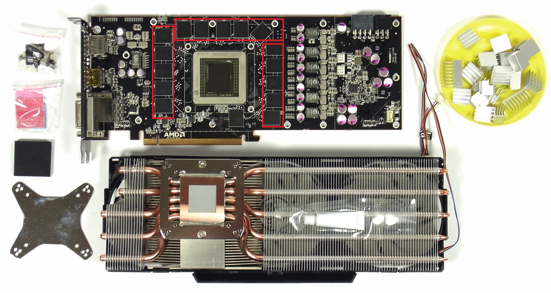

Wasn für Gummidinger eig ? Ich weiß ja nciht wie das originale Kühlkonzept deiner R9 aussieht aber nicht dass das vllt doch die Kühler für die SPannungswandler waren ... wirklich Gummi ?!
Müssten die Dinger sein ...
Die Temp anzeige für die Spannungswandler ( VRM1,2) sind auch sehr unterschiedlich. Glaube nicht dass das so sein sollte bin mir aber auch nicht sicher was da die max Temp. ist und ob das etwa auf einem level sein sollte.
mfg
Jap genau diese Gummi dinger oder silikon oder aus welchem Material die teile bestehen ^^
und diese waren nunja, so als wenn man gummi halt überhitzt, so weich verschmolzen...
Phuu das klingt nicht so gut ^^ Wundert mich dass es keine direkten Fehlfunktionen/Defekte gibt, denn die Dinger Wandeln ja die Spannung vom Netzteil in die passende für die GPU.
Auf dem Foto oben in der Schüssel rechts sind passive Kühlkörper für die Spawas. Sowas draufsetzen könntest du denke ich noch versuchen. Funktionieren tun sie ja scheinbar noch ?! ^^
Edit
: Halt falsch, das dort müsste der Video Speicher sein und nicht die Spannungswandler, die sind rechts daneben .... Also ich hab damit noch keine Erfahrungen machen können, aber ich denke nicht dass die Karte noch gänzlich i.O. ist wenn die Teile geschmolzen sind bzw angeschmolzen ^^

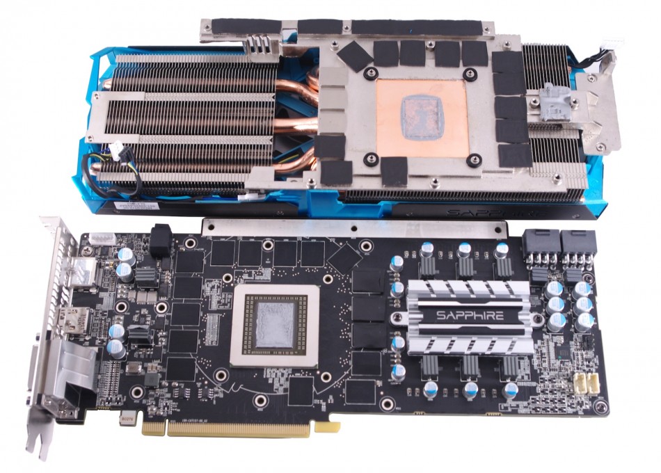

: Hab noch ein passendes Bild deiner Vapor x gefunden
Scheinbar hat die Karte da ja was am Kühler für den Speicher was nun nicht mehr da ist ?! Defakto wird der vermutlich zu heiß und die Karte stürzt ab. Dann könntest du es doch mit diesen Kühlkörpern dafür probieren.
Allerdings sind alle die ich gesehen habe zu hoch für den Kühler der Vapor. Garantie hast schicher keine mehr ?!

jup sowas dacht ich mir schon, hab grad beim abnehmen des kühlers auch gesehn warum da pads drauf waren.
anscheind sitzt der kühler nicht direkt auf den flächen, sonder mit nem kleinen spalt dazwischen.
womit mein wlp natürlich seinen zweck nicht erfüllt.
mh ob es sich lohnt die pads noch zu kaufen und draufzupacken bevor ich nicht das lüfter problem gelöst habe?

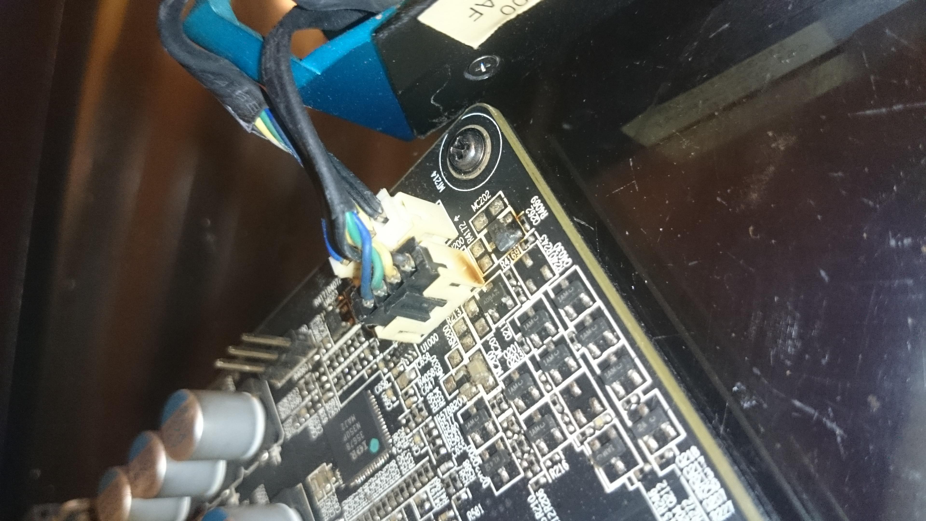

desweiteren hab ich noch was gesehn als ich den kühler abgenommen habe
da hat wohl was am stecker und daneben geschmort?
Die pins selber vom stecker sahen gut aus
So hab mich entschieden auf gut glück doch einfach mal die karte einzuschicken.
