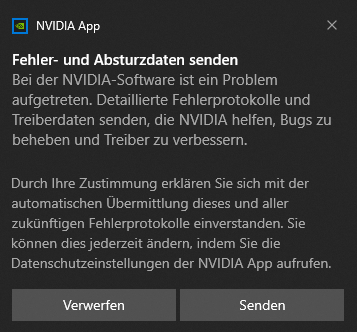

Problem ist nach wie vor vorhanden. Nur nach der Neuinstallation habe ich nun eine Meldung von der nvidia App bekommen, dass es ein Problem mit dem Treiber gab und sich dadurch ein absturz ereignet hat.

bekomme nach einem Blackscreen diese Meldung nach dem erneutenHochfahren. Kann man irgendwie an dieses Fehlerprotokoll rankommen?
Sicher, liegt irgendwo ja auf deiner platte, aber da hab ich keine Ahnung. :-)
Da möge wer anderes noch Tipps geben.
Gibt auch Teils Leute hier, die solche Daten selbst öffnen und interpretieren können.
