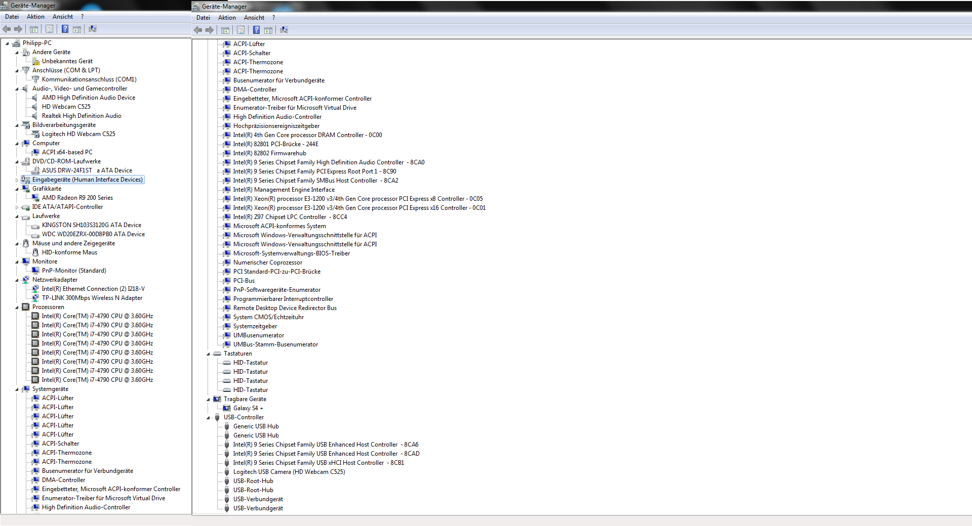

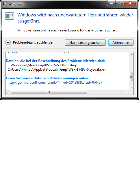

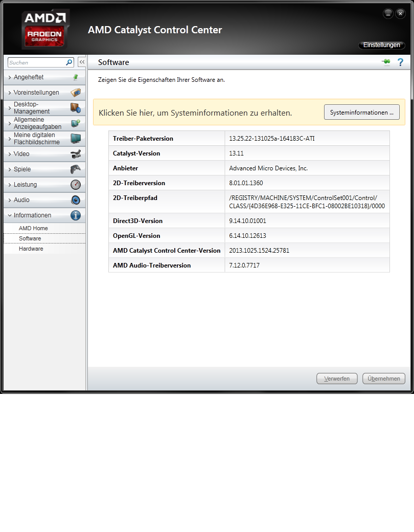

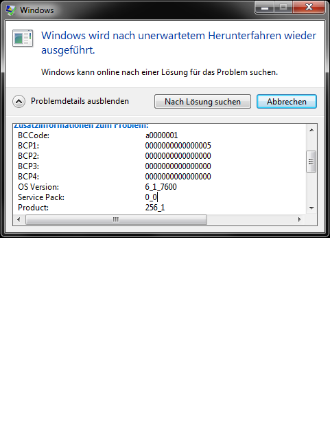

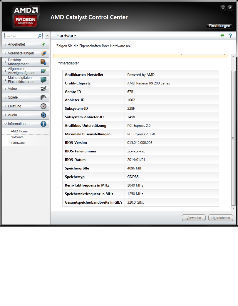

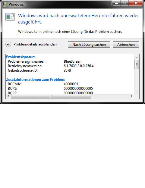

Habe seid längerer Zeit das große Problem, dass mein System einfach unerwartet abstürzt, kurz hängen bleibt und dann nach einem Blackscreen nach ca 20 - 30 sec wieder funktioniert bzw sich komplett aufhängt. "Treiber nach Fehler wiederhergestellt" steht dann meist aber nicht immer. Also ich denke, dass es an der Grafikkarte oder CPU liegt , da der RAM bereits ausführlich getestet wurde. Benötige dringend Hilfe, anbei noch Bilder zu der Hardware und den Fehlermeldungen.

Könntest du uns noch deine verbaute Hardware verraten ;)
Dafür hab ich ja die Screenshots vom Gerätemanager angehängt, aber hier nochmal:
Hyperx 3K SA3 KIN 120 GB SSD
Noctua NH-D14 Prozessorkühler
WD 2TB WD20EZRX
Intel Core i7 4790 3,6 GHz boxed
Gigabyte R9 290 R929OC-4GD 4096MB
Crucial 1600 16384MB 2KIT Crucial CL9
Asus Z97-A S1150
Cooler Master B600 80Plus-Bronze

- Im Mainboard-Bios auf GEN 2 (PCI-E 2.0) umstellen
Habe nur das hier gefunden:
PCI-EX16_3 Stechplatz(Schwarz) Bandbreite --> zum Auswählen --> "PCIeX1 1 and 2 slot at X1 Mode" oder "M.2 Mode"
Unter Advanced/System Agent Configuration steht da irgendwo Grafikkartenkonfiguration. Dort nach NB PCI-E Configuration suchen. Steht dann dort PCIEX16_1/2 Link Speed. Von Auto auf Gen2 oder Gen1 stellen.
Vermutlich hast du ja die Karte im obersten Slot(PCIEx16_1).
Hab die Grafikkarte aufgrund meinem ja doch sehr großen CPU Kühler bei PCIe 3.0 x16_2 slot stecken
Hab das jetzt auf Gen2 gestellt
