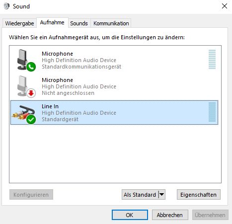

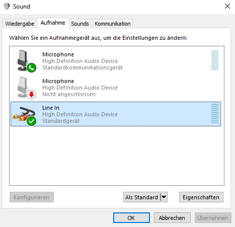

Meine grünen Audio-Input Buchsen am PC sind kaputt. Ich würde nun gerne meinen grünen Stecker vom Headset in die funktionierende blaue Buchse am PC anstecken und darüber dann den Sound laufen zu lassen. Leider erkennt mein PC dieses Setup als "Line-in" und ich kann daher nichts hören.
Ich würde nun gerne wissen wie ich die blaue Buchse als Audio Output nutzen kann.

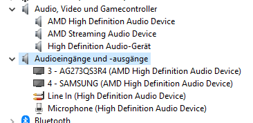

Angehängt die Sound-Systemeinstellungen mit dem als Line in erkannten Headset und meine Audiotreiber.
Mfg

Ja wie der Name schon sagt, "Line-In" das heisst da soll der Ton Reinkommen. Wenn der Grüne Anschluss, auch als "Line-Out" bekannt, nicht mehr funktioniert, wirst du wohl ein USB Headset nehmen müssen.
Grün sollte audio out sein. Wenn die Buchse wirklich defekt ist, gibts noch immer die Front/Back Buchse (du nanntest nicht welche defekt sei).
Eine usb soundkarte wäre der günstigste Weg, falls wirklich nichts mehr geht. Gleich ein neues Headset auf USB halte ich für überflüssig.

Die Treiber habe ich als Bilder angehängt. Mein Mainboard ist von MSI...von denen habe ich keine Treiber bezogen. Die meisten Treiber wurden von Windows updates automatisch installiert. Meine AMD Komponenten (chip, graka) habe ich manuell installiert über das entsprechende Tool von AMD.
Dann mach das mal. Windows installiert viele Treiber. Aber eben nur generische ohne zusätzliche Funktionen die der Hersteller Treiber mitbringt.

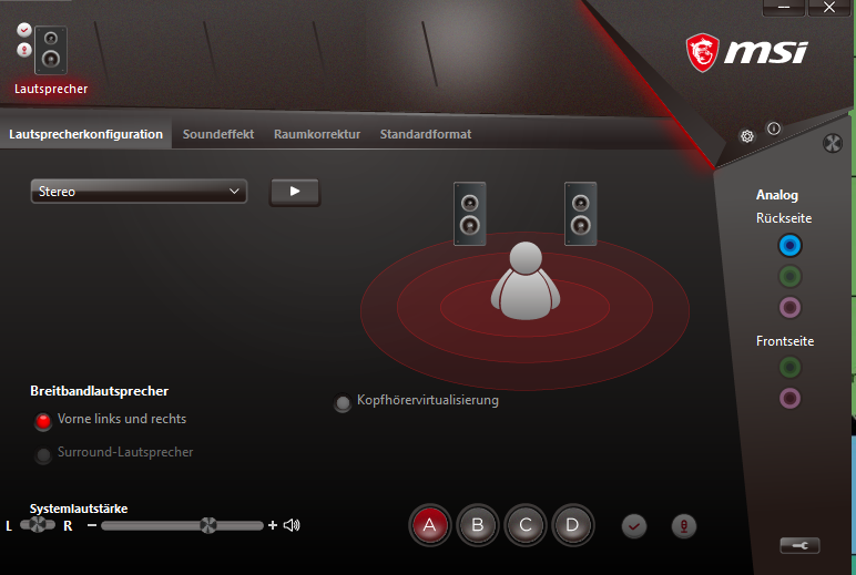

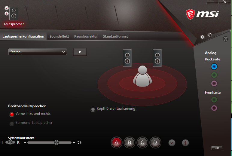

Vielen vielen Dank BlubbsDE für deine Zeit und die Hinweise (auch allen anderen ... danke!) Ich habe nun von der MSI Website den "richtigen" Audio Treiber installiert.
Wenn ich nun mein Headset beim blauen Port anstecke öffnet sich das MSI Audioprogramm und ich kann problemlos den Port als Audioausgang verwenden.
Problem gelöst :)
