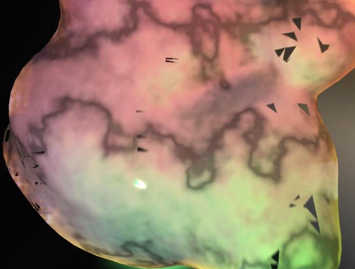

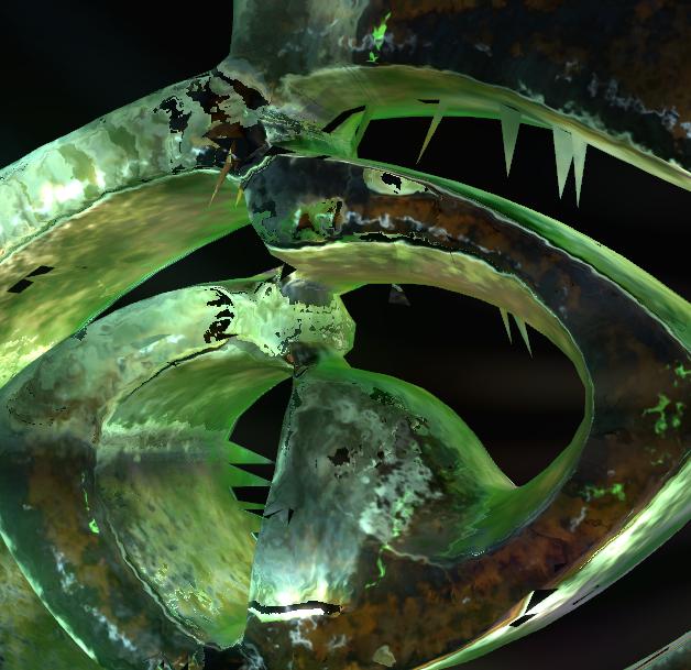

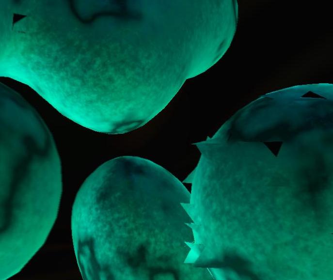

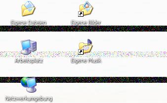

hab' sie jetzt in meinen Multimedia PC gesteckt und mit Win XP laufen gelassen.
Im Windows funktioniert soweit alles.
Wenn man jedoch 3D Anwendungen startet merkt man, dass mit der GraKa was nicht stimmt (siehe Bilder). Die Artefakte flackern überall an den 3D Objekten (sieht man auf den Bilder nat. nicht).
Ich werde einmal den MSI RMA Support fragen ob sie mir die Karte noch tauschen, da ich mir zurzeit keine Neue kaufen will.
