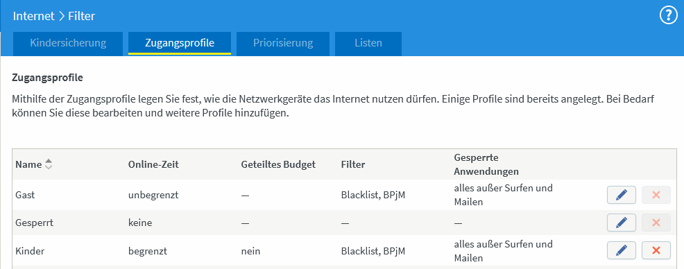

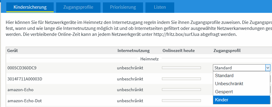

Man kann aber auf eine FritzBox auch dem Endgerät über Filter die Rechte auf VPN entziehen. Da sollte das Endgerät "unbeschränkt" haben.
siehe hier: beim mir können Gäste und Kinder kein VPN aufbauen, nur Surfen
