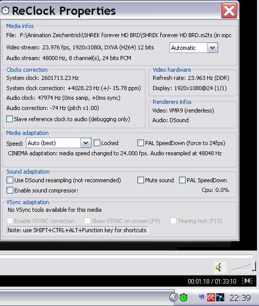

Kannst du mal ein screenshot von reclock machen? also direkt bei der weidergabe von einem 23,976fps video
Zum VLC Player: der vlc nutzt keine directshowfilter, sondern nur seine eigenen filter/codecs, daher gehts auch nicht mit reclock
Einen Screenshot von ReClock während der Wiedergabe habe ich hinzugefügt.

Ich meinte eigentlich ein screenshot bei eingestellten 24/25 oder 50hz (grafikkarte). Im moment hast du wie auf dem screenshot zu sehen 60hz eingestellt, da ist es nicht möglich das 23,976/24/25fps videos ruckelfrei laufen.

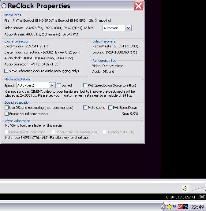

P.S. Als Anhang habe ich auch noch einen ReClock Screen bei ruckelnden 24 Herz geladen.

Ich nutze eigentlich nur EVR, ist die beste erfindung seit win vista ^^
Haste auch mal 50hz versucht?
Wenn du das miniruckeln nicht siehst bei 60hz sei froh ^^ Bei langsamen kameraschwenks und laufschriften sieht man das problem am besten, ich kenne viele denen das auch nicht aufgefallen ist bis ich das denen mal im direkten vergleich gezeigt habe, dann hats jeder gesehen.
