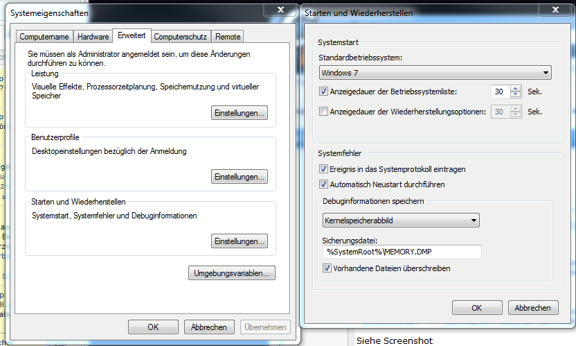

Kein Problem!
Um den BSOD anzuzeigen nimm mal den Hacken bei: "Starten und Wiederherstellen" unter "Systemfehler" -> "Automatisch Neustart durchführen" raus!
Siehe Screenshot
