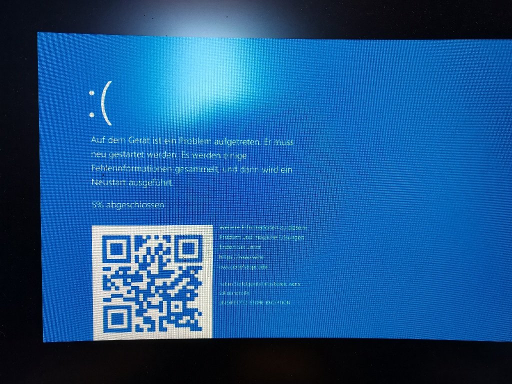

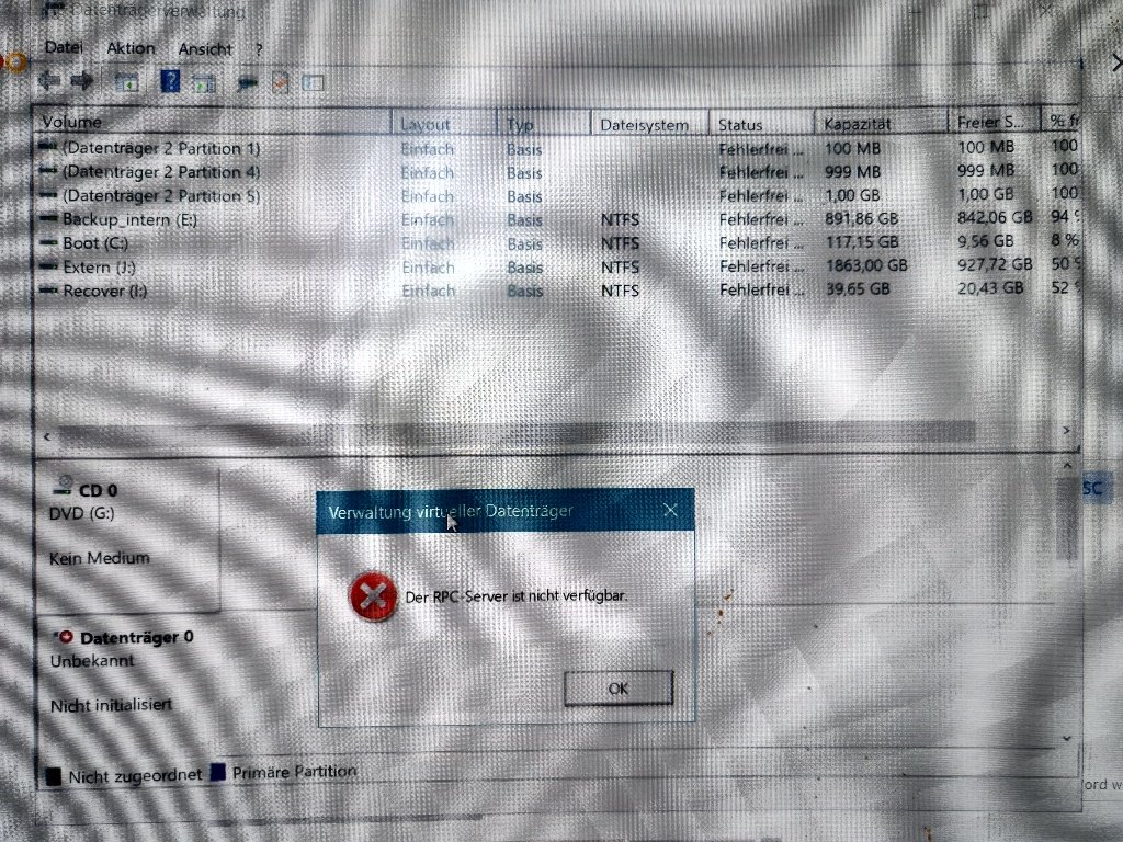

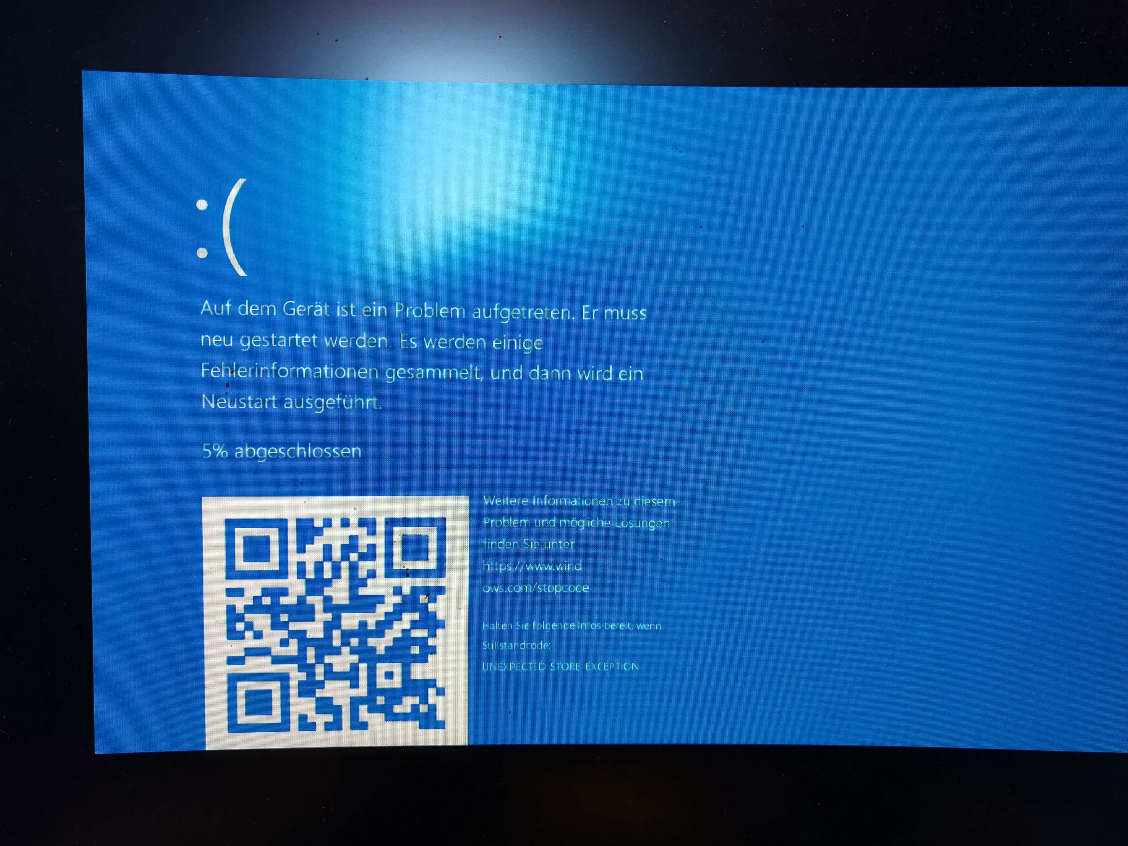

Blue Screen mit dem Stillstandscode: Unexpected Store Exception. Neustart hängt bei 5%. fest.

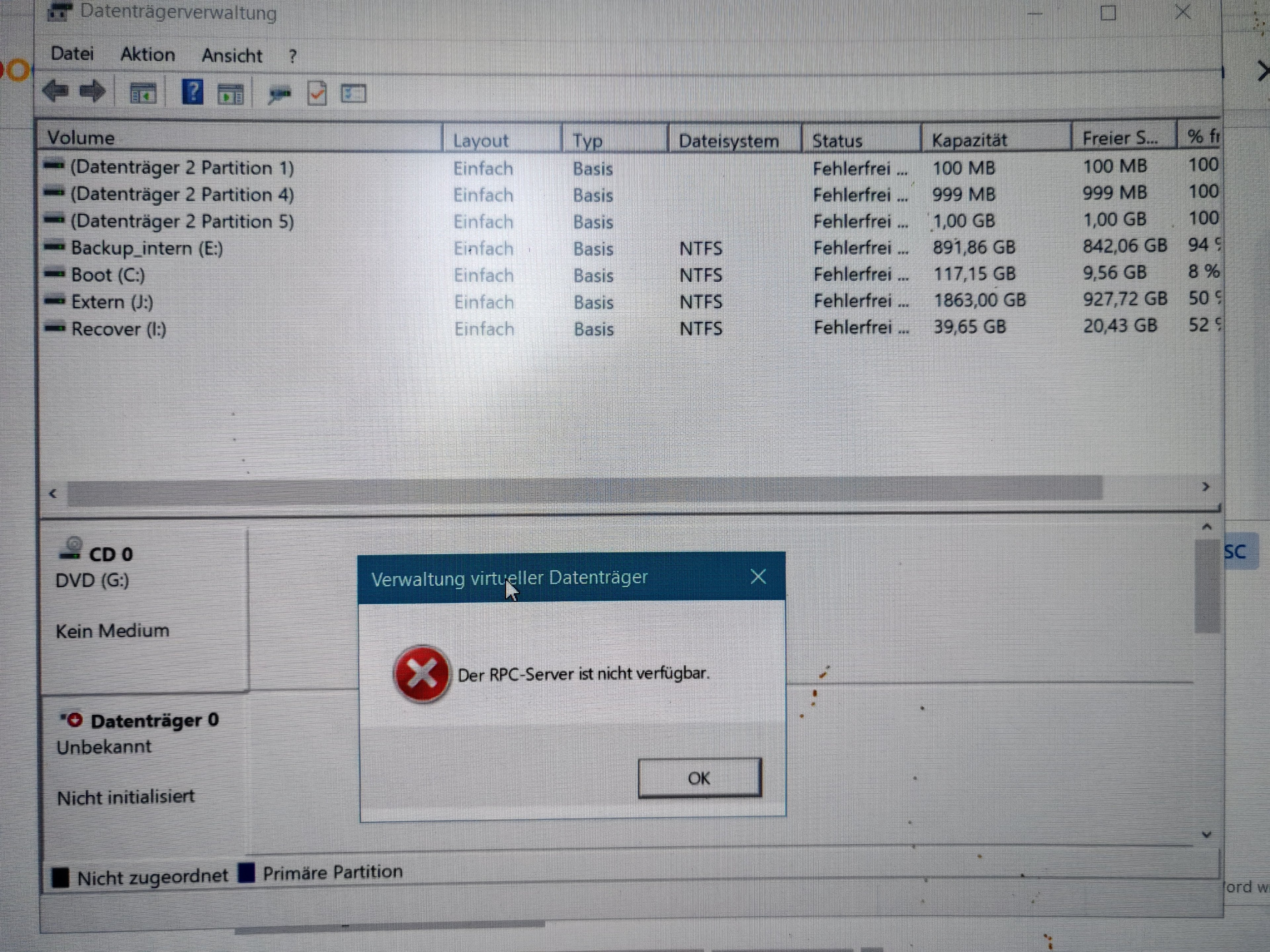

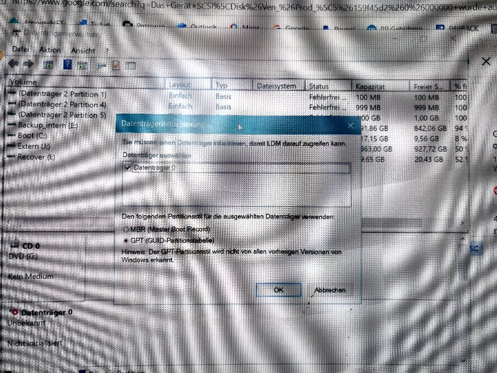

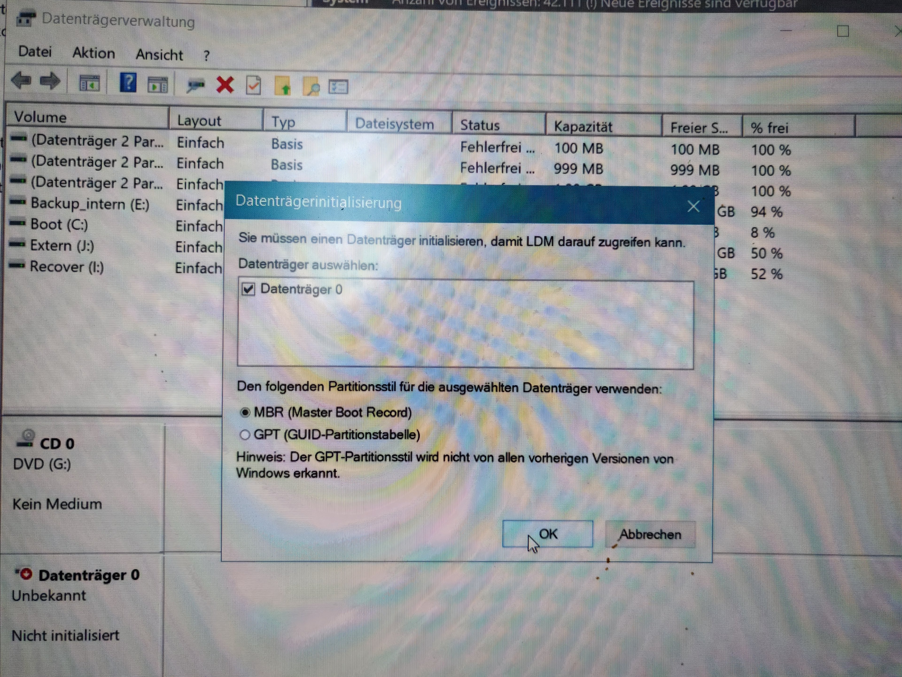

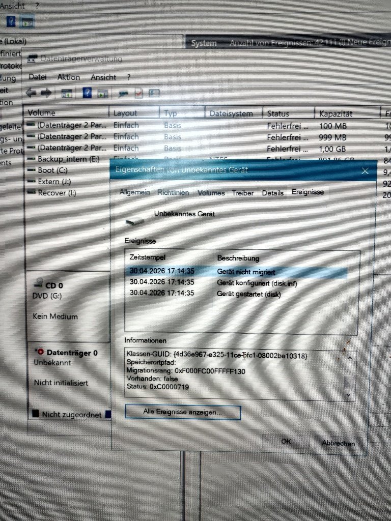

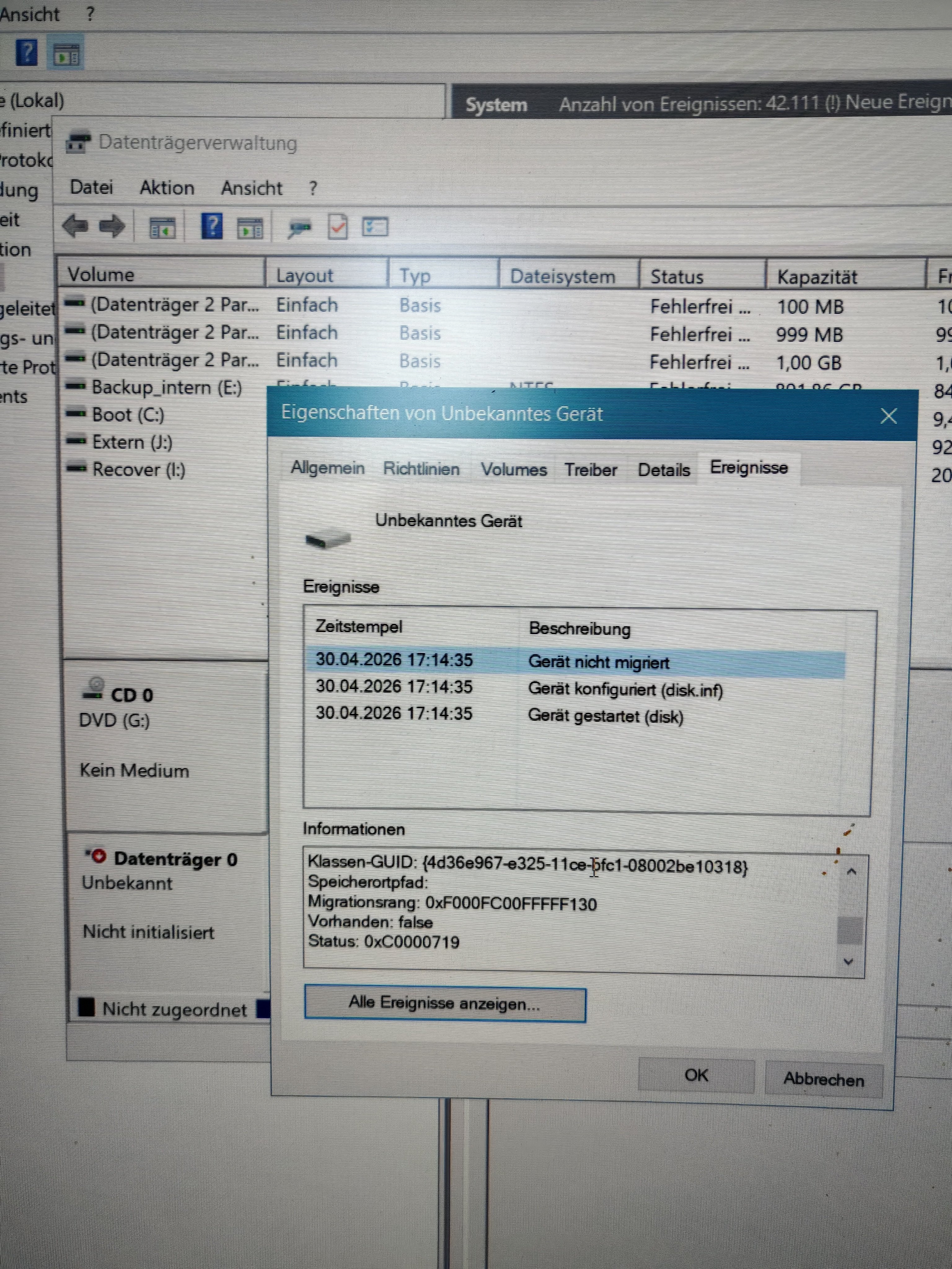

Nach mehreren Versuchen konnte ich den PC einmal hochfahren aber nicht komplett. Es war keine Taskleiste vorhanden und einige Programme ließen sich nicht starten. Festplatte D wurde nicht richtig erkannt. Meldung nicht initialisiert. In den Eigenschaften stand Gerät nicht migriert. Die HD ließ sich aber auch nicht initalisieren. Meldung der RPC-Server ist nicht verfügbar.

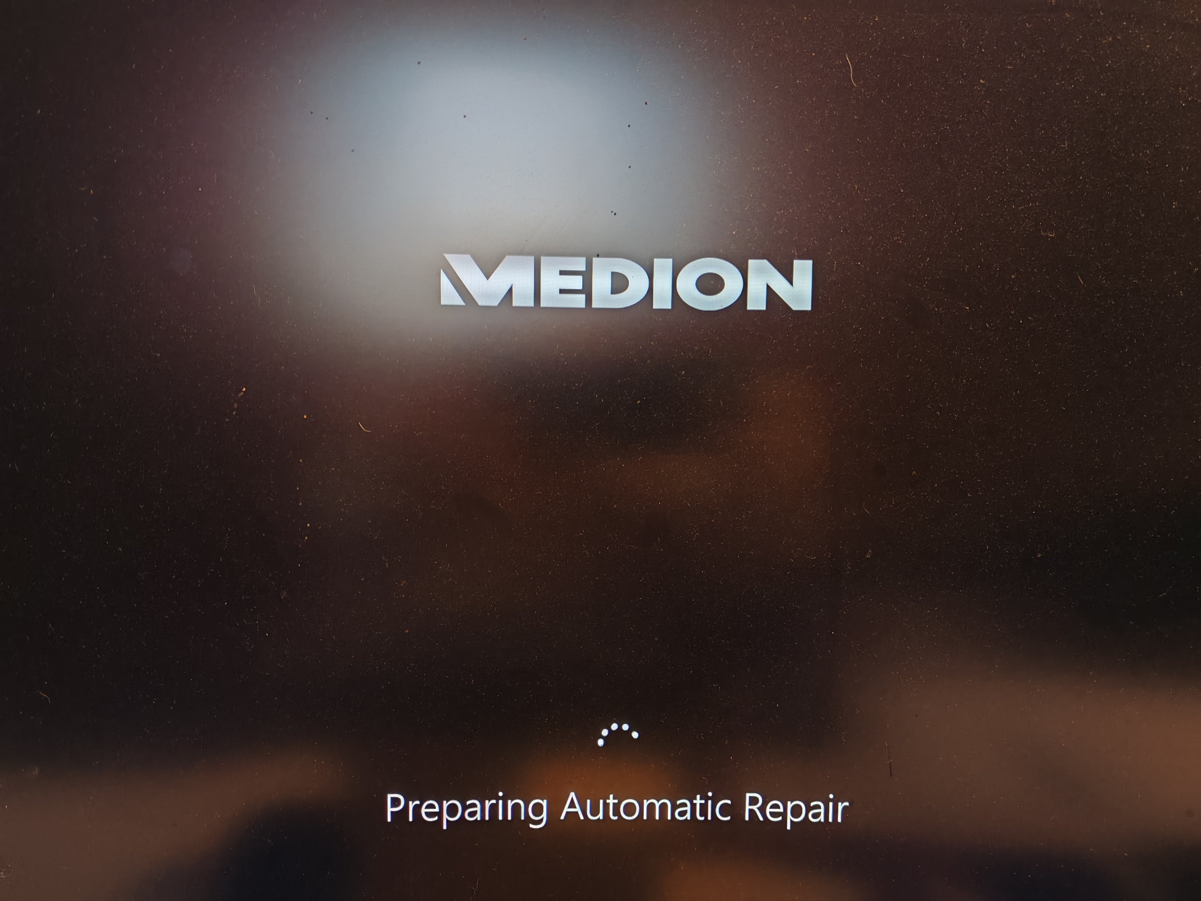

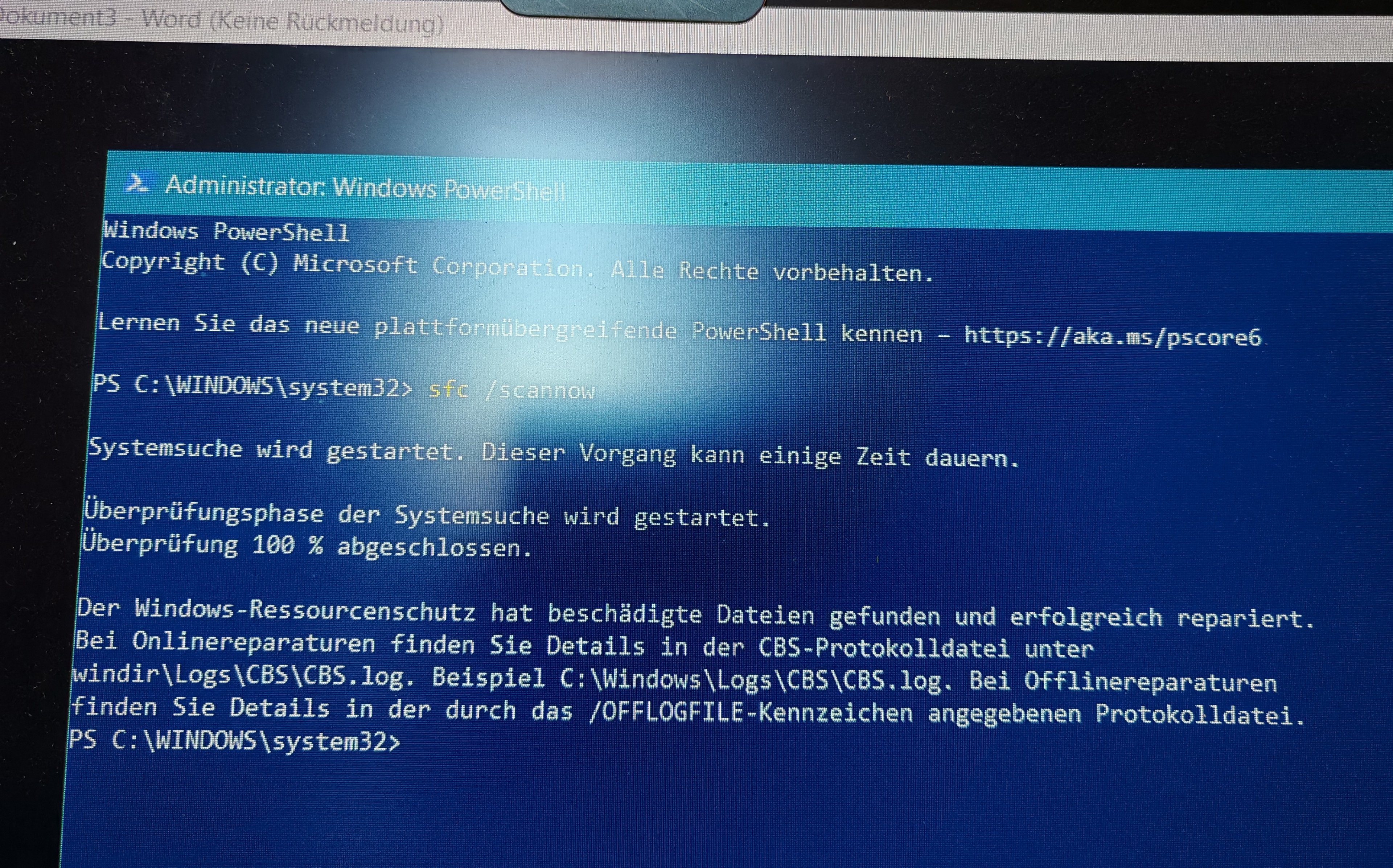

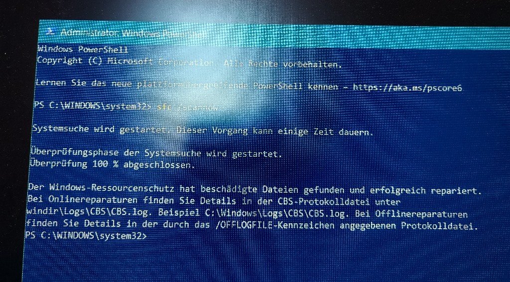

scf /scannow ergab Fehler die laut Meldung repariert wurden. Danach startete ich neu ohne Erfolg. Nur Bootloop. Ich ging dann in die Automatische Reparatur aber auch die hängt in einer Schleife. Mit dem MediaCreationTool einen bootfähigen Stick und auch eine DVD erstellt.
Dann konnte ich nicht einmal mehr ins BIOS booten. Musste erst eine Weile die Batterie rausnehmen.
Der Stick und auch die DVD werden beim Bootvorgang angesprochen. Das System bootet aber weder von dem einen noch von dem anderen. Nach kurzer Zeit erscheint dann das Windows Symbol so als wollte der PC von der Systemplatte booten, die wohl defekt zu sein scheint. Im BIOS ist alles korrekt eingestellt. Alle nicht benötigten USB-Geräte sind abgestöpselt.
Selbst wenn die Bootplatte (M2 SSD) defekt ist, warum bootet der PC nicht vom Stick bzw. der DVD? Einer eine Idee?

Entschuldigung. Die Bilder müssen beim senden per Mail so "verunstaltet" worden sein. Skaliert sind die Bilder nicht. Ich habe sie per Handy vom Bildschirm aufgenommen. Das reflektiert leider. Ich versuchs noch mal.

Datenträger 0 ist gestorben, sieht man doch recht gut in den Screens.
Ersetzen und ggf. Windows Neuinstallieren, was anderes wird nicht bleiben.

Das habe ich befürchtet. Sogar die zweite HD hat eine Macke weg. Wird als RAW-Dateisystem angezeigt. Datenträger0 ist die zweite HD. Aber die Bootplatte muss ja auch ne Macke haben sonst würde der PC ja wenigstens starten.
