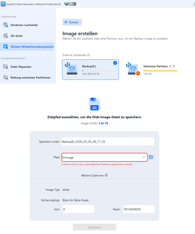

Die verlorene Partition ist 1,82 TB groß. EaseUS sagt mir, das Image würde 3,6 TB groß werden und kann daher nicht auf der dafür vorgesehen HD die 3,6 TB frei hat, gespeichert werden. Kann das sein, dass das Image doppelt so groß ist? Das heißt, ich müsste eine HD mit 8TB kaufen. :(

Das "Problem" mit dem Image habe ich insoweit gelöst, dass es läuft. Hatte an einem Punkt das falsche LW ausgewählt :(
Leider läuft die Imageerstellung nun schon 22 h und ist erst bei 1,8%. Es wird ein verbleibender Zeitraum von 1208 h, also ca. 50 Tage angezeigt. So lange kann ich nicht warten, ich muss an die Daten ran. Daher die Frage ob es in diesem Fall nicht vielleicht besser ist kein Image anzulegen sondern die Platte zu klonen wenn es denn geht. Was wäre dabei speziell zu beachten?
Klonen wird u.U. auch lange dauern. Ist auch nur sowas wie ein IMAGE.
Wenn Du nicht warten kannst auf das Image, dann lies die verlorene Partition direkt ein und lass das Nötige (wenn gefunden) daraus extrahieren.
Wie sind die Datenträger angeschlossen? Per USB2?

Direkt das LW scannen wollte ich nicht, da die Software selbst darauf hingewiesen hat aus Sicherheitsgründen vorher ein Image zu erstellen. Ich habe Angst Daten zu verlieren.
Die HD's sind beide über USB 3.1 angeschlossen.
