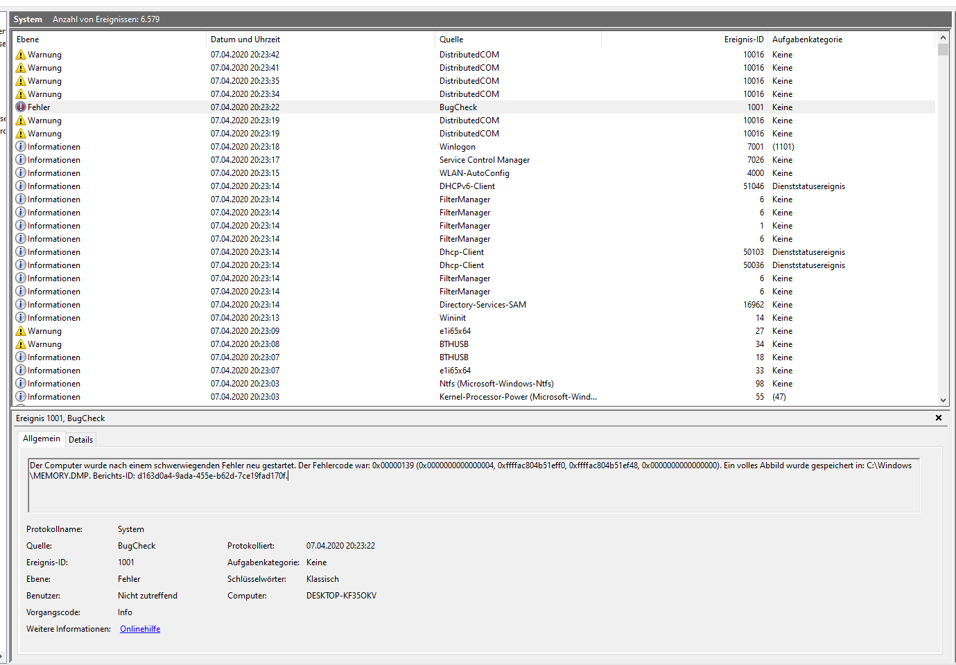

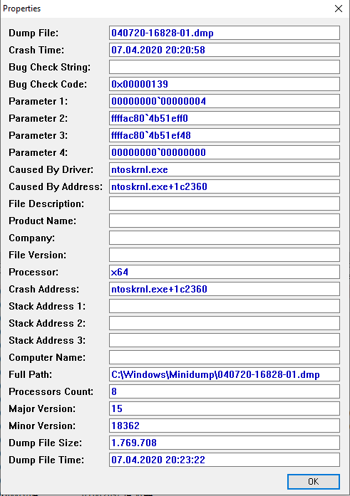

Hallo Zusammen,
seit einiger Zeit bekomme ich bisher nur beim Spielen von COD MW 2019 einen Bluescreen mit den u.g. Parametern..dieser ist nicht repdroduzierbar.
Dies trat nun schon das 4. mal auf, auffällig war, der Ping im Spiel ging auf 800 aber über Teamspeak keine Probleme. Ohne voranmeldung dann der BSOD..ich versuche alles Relevante hier zu schreiben:
OS: Windows 10 Enterprise 64bit
MB: ASUS Z97-DELUXE
CPU: Intel I7-4790
Ram: 16GB Adata
GPU: Gigabyte RTX2070 Gaming OC 8G (Neuster Treiber direkt von Nvidia)
SSD: 256 GB Samsung 850Pro (OS Platte) - Läuft im Rapid Mode / OP Einstellung 10%
HDD: 2 TB Toshiba (Daten)
NT: Bequiet PowerZone 850W - Neu
Temperaturen sind ok, GPU 70°C, CPU 55°C, MB 35°C
Windows habe ich vor 8 Wochen neuinstalliert, Treiber nur via WIndows Upload außer GPU.
Laufende Programme: Teamviewer, Teamspeak, Samsung Magician, Logitech G Hub, Razer Synapse, Onedrive, Defender
Screenshots hab ich Angehängt, die DMP datei hab ich gepackt auch angehängt
Vielen Dank für eure Hilfe und bleibt gesund!

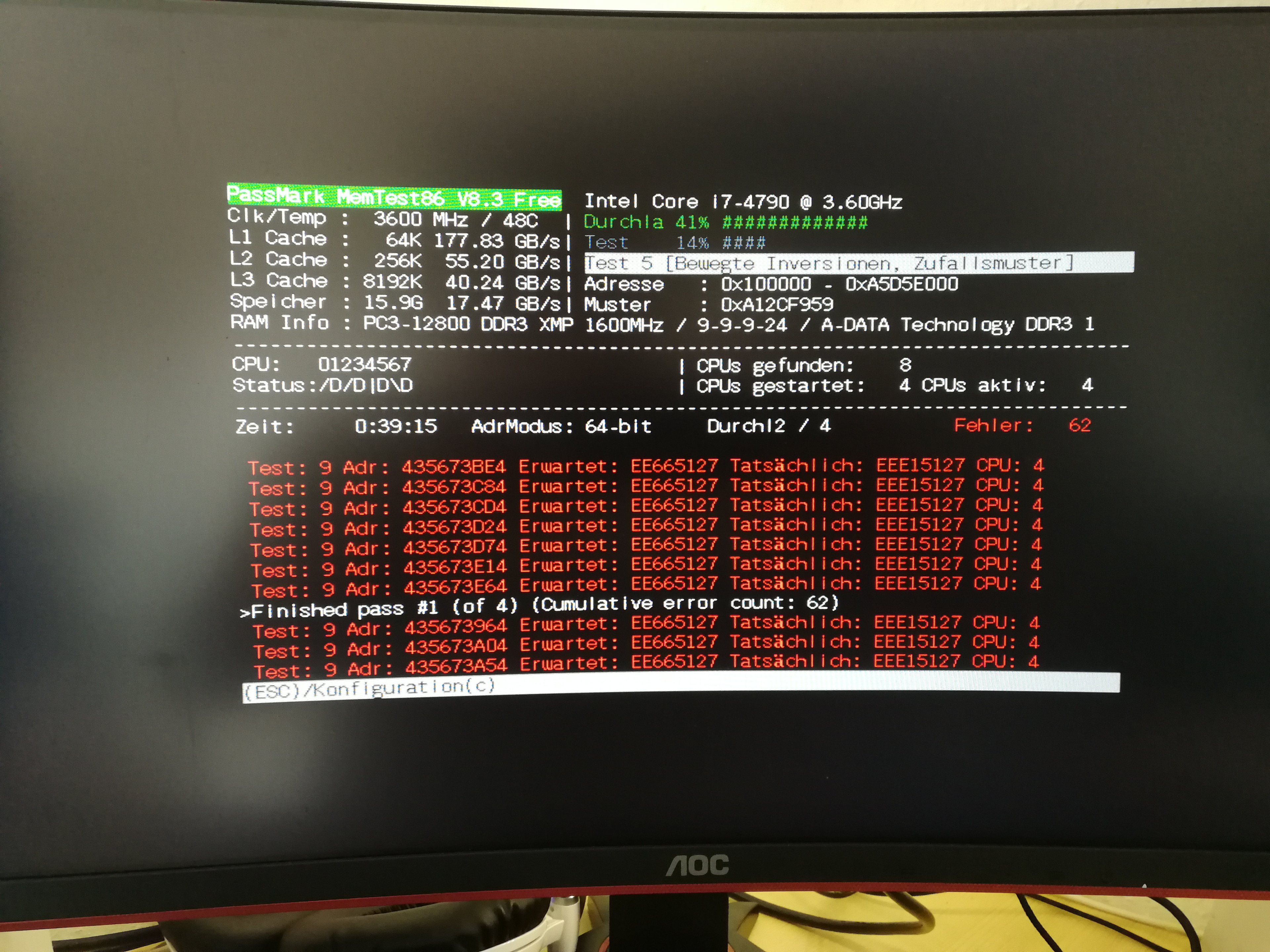

EDIT 3:
Memtest zeigt nach 1 Std - 62 fehler an, siehe anhang

Hab nochmal testergebnisse hochgeladen und im obigen beitrag editiert..was haben die memtest fehler zu bedeuten, wie werte ich das am besten aus?
Ich bin da jetzt auch nicht so der Spezi, aber @SV3N du bist da doch Fit. Für mich sieht es so aus, als hätte der RAM einen Schlag weg. Vielleicht die Module nochmal einzeln Testen, damit du sehen kannst welcher die Fehler produziert.
Reaktionen: loci1991
Ich würde mich @Muffknutscher anschließen und dir empfehlen die DIMMs einzeln zu testen. Wenn die MemTest ohne jegliches RAM OC über 60 Fehler ausspuckt, könnte ein RAM-Modul fehlerhaft sein.
Wenn dem so sein sollte und du den fehlerhaften Riegel ausgemacht hast, kannst du ihm mal geringfügig mehr VDIMM geben und nochmal prüfen.
In der Regel muss dieser aber getauscht werden.

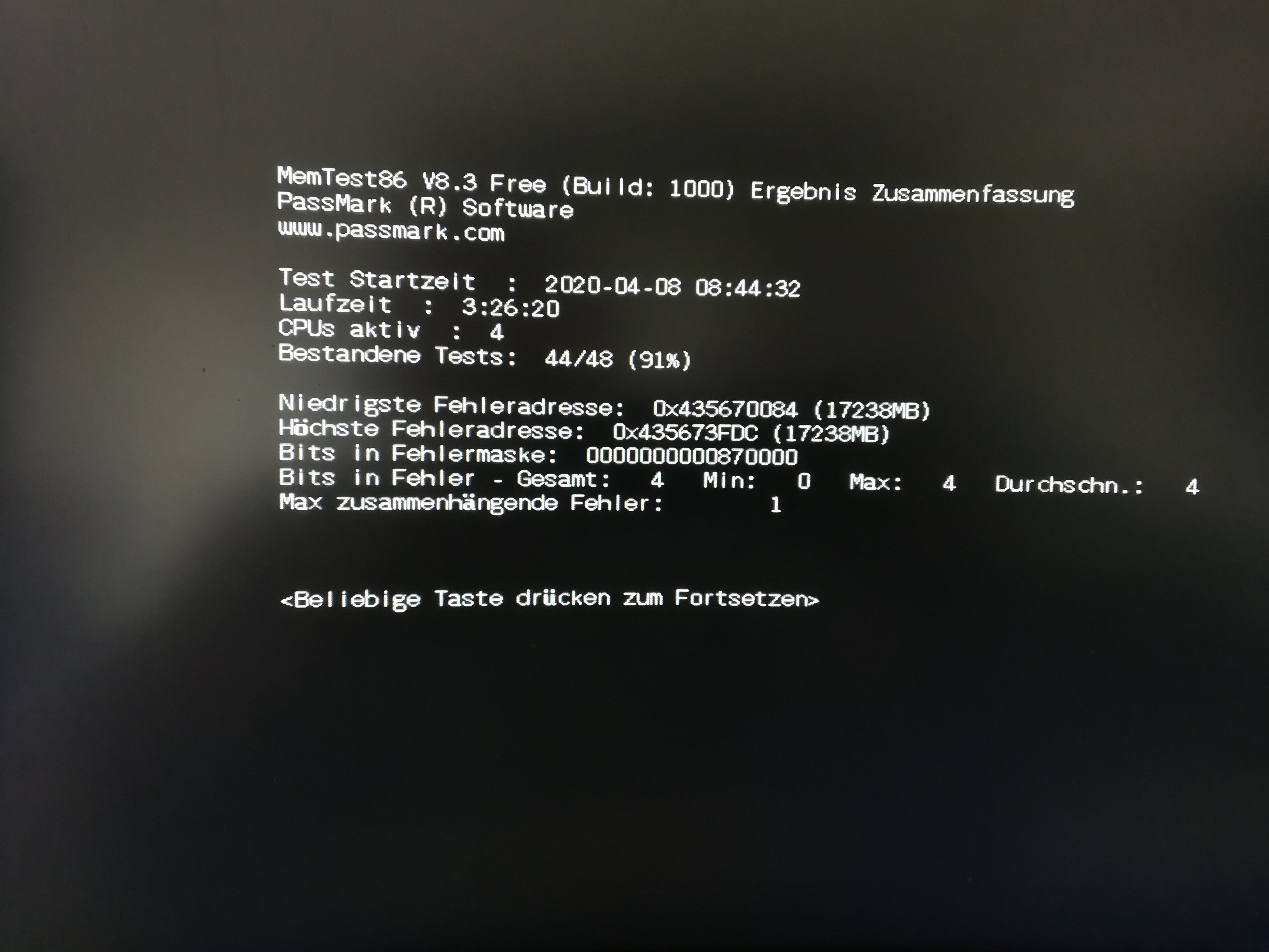

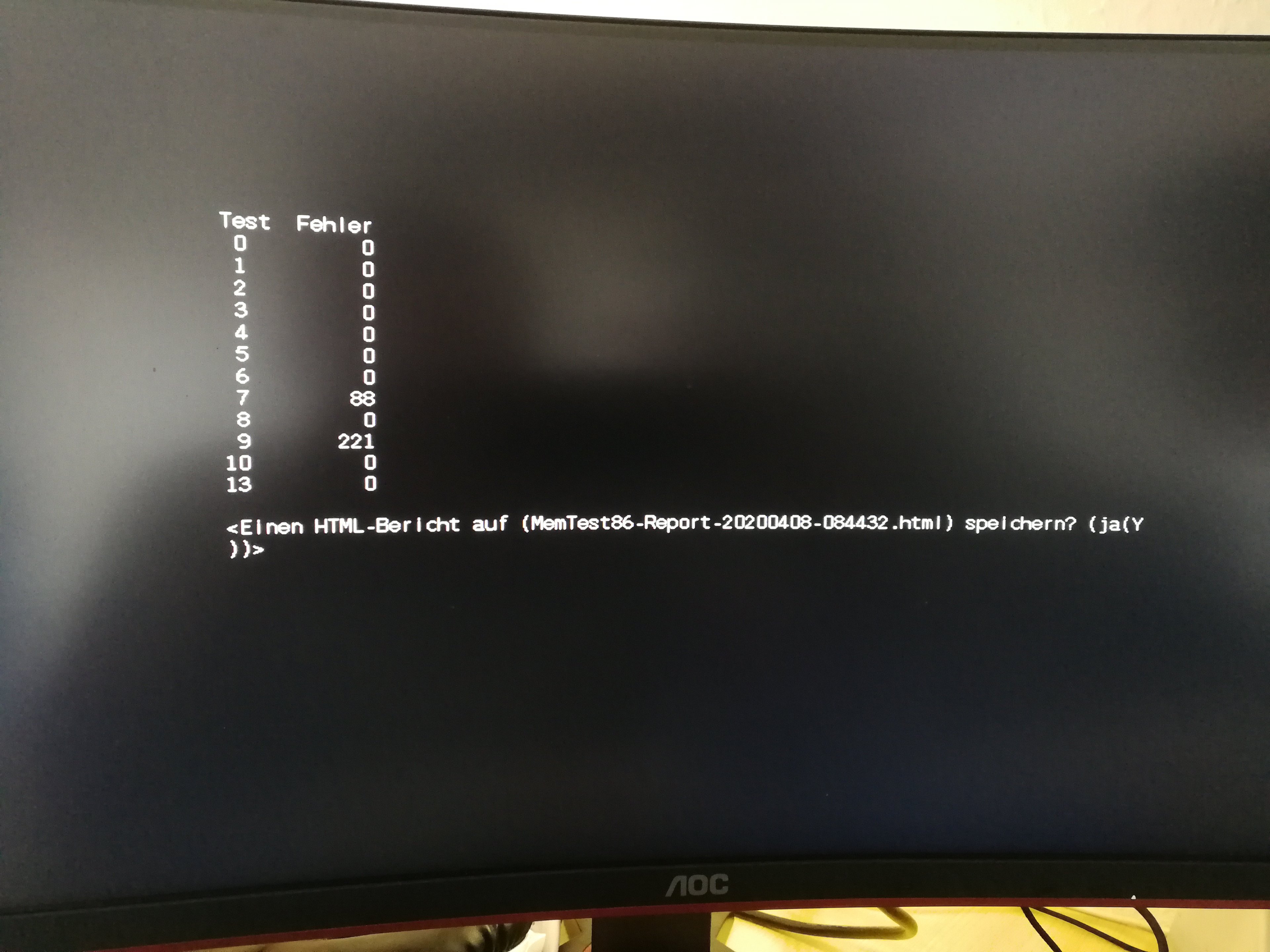

Hier noch das memtest ergebnis nach 4 durchläufen, wie ist das zu interpretieren?
Wenn dein Arbeitsspeicher mit dem dafür vorgesehenen XMP-Profil, DDR3-1600 und 1,5v VDIMM läuft und solche Fehler ausspuckt, wird er mit großer Wahrscheinlichkeit defekt sein.
Bekommst du diese Fehler allen Riegeln oder nur bei einem?
