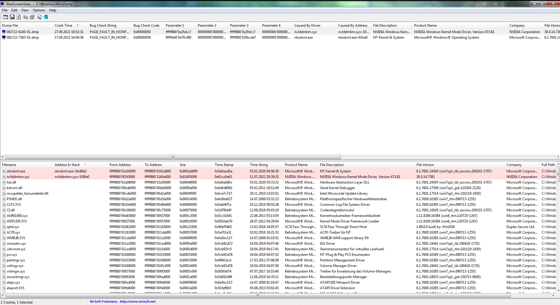

Hab´s mir mal geladen und gestartet. Ist das ein brauchbarer Hinweiß?

Heute beobachtet kam es erneut wo ich PS & FF am laufen hatte.

Da deutet was auf einen Speicherfehler/-konflikt mit dem nVidia-Grafiktreiber.​

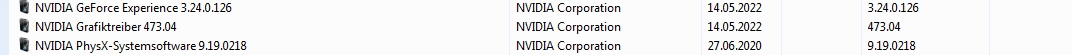

Hmm.... Den Graka-treiber habe ich auch vor wochen auch mal geupdatet... Könnte was dran sein.
Meinst du, ich soll "GeForce Security Update Driver WHQL 473.62 17.5.2022" mal installieren?

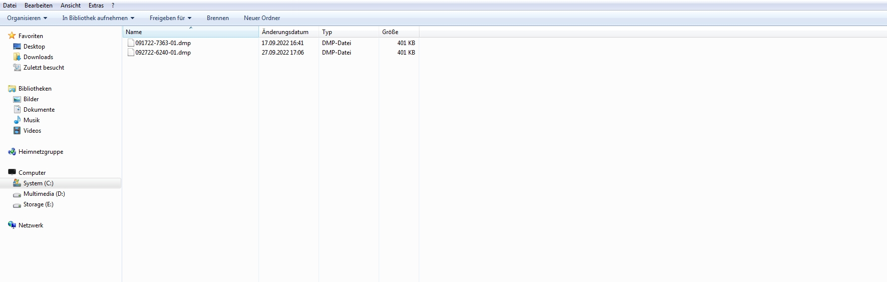

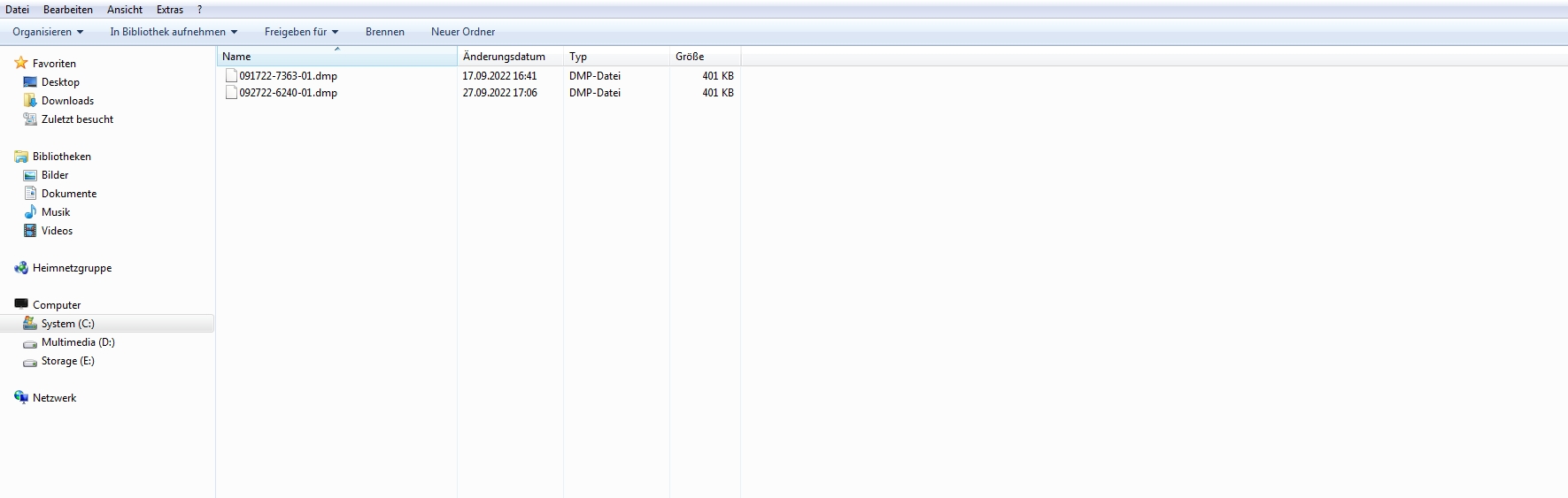

Meinst du diese?
IM Ordner sind nur 2 Dateien

Windows Updates soeben nachgesehen...
Waren in den vergangenen 2 Monaten nur Updates für:
Windows Defender.
Also ist das schonmal raus.
Jaytech87 schrieb:
Meinst du diese?
Dann eben nur die - sieht man ja deutlich, dass das eine Dump-File von heute und das Andere von vor 10 Tagen ist.​

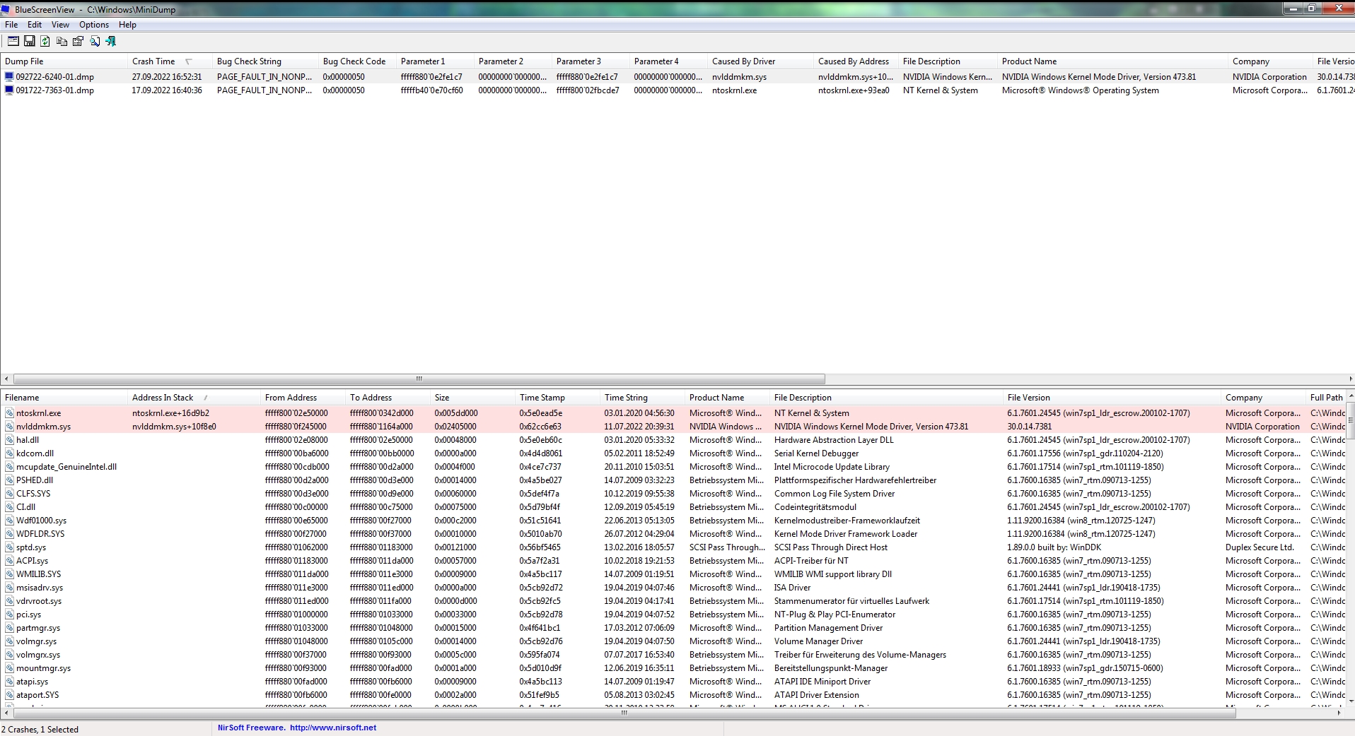

Na ja, das ist ja vom Screenshot aus der Ergänzung zu #4.
Heute wurde wohl das Zustandekommen des BSOD durch den Grafiktreiber ausgelöst - m. Vermutung n. aber in beiden Fällen vom RAM initiert. Kann mich aber durchaus irren. 🤔​
fffff880`017b9000 fffff880`017d4000 edevmon (deferred)
Image path: \SystemRoot\system32\DRIVERS\edevmon.sys
Image name: edevmon.sys
Wo ist das denn zu finden?

fffff880`02685880 fffff800`02ea4704 : fffffa80`00000000 00000000`4c9fffff 00000000`00000000 ee004004`d0452967 : nt!MiDeleteVirtualAddresses+0x4d7
fffff880`026859f0 fffff800`02f06f53 : ffffffff`ffffffff fffffa80`208b9b50 00000000`00000003 00000000`00008000 : nt!NtFreeVirtualMemory+0xb34
fffff880`02685ae0 00000000`76de998a : 00000000`00000000 00000000`00000000 00000000`00000000 00000000`00000000 : nt!KiSystemServiceCopyEnd+0x13
00000000`0b1ee248 00000000`00000000 : 00000000`00000000 00000000`00000000 00000000`00000000 00000000`00000000 : 0x76de998a

Sonst installier ich, wie von User007 vorgeschlagen, mal die NVIDIA vers. 473.62
