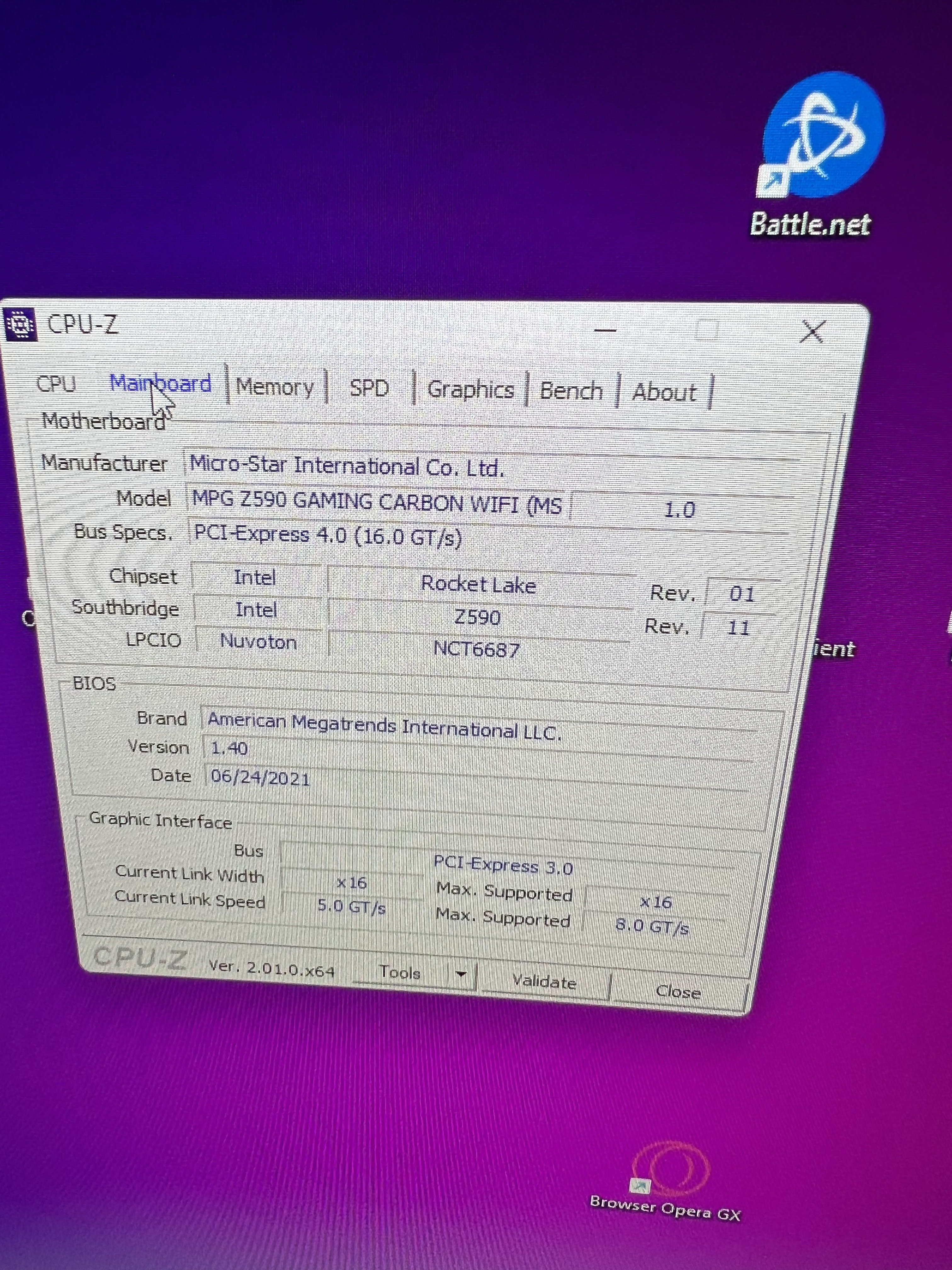

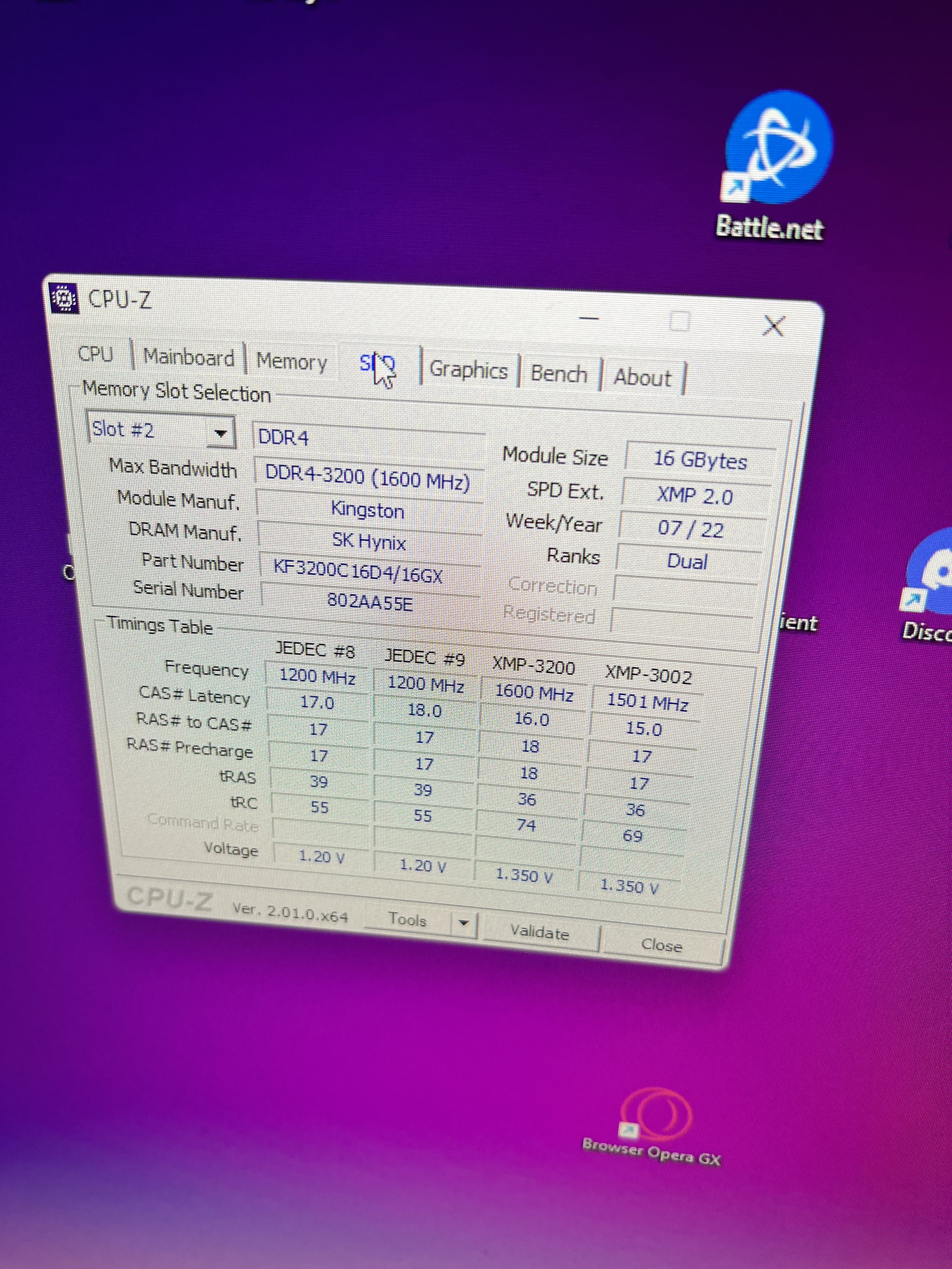

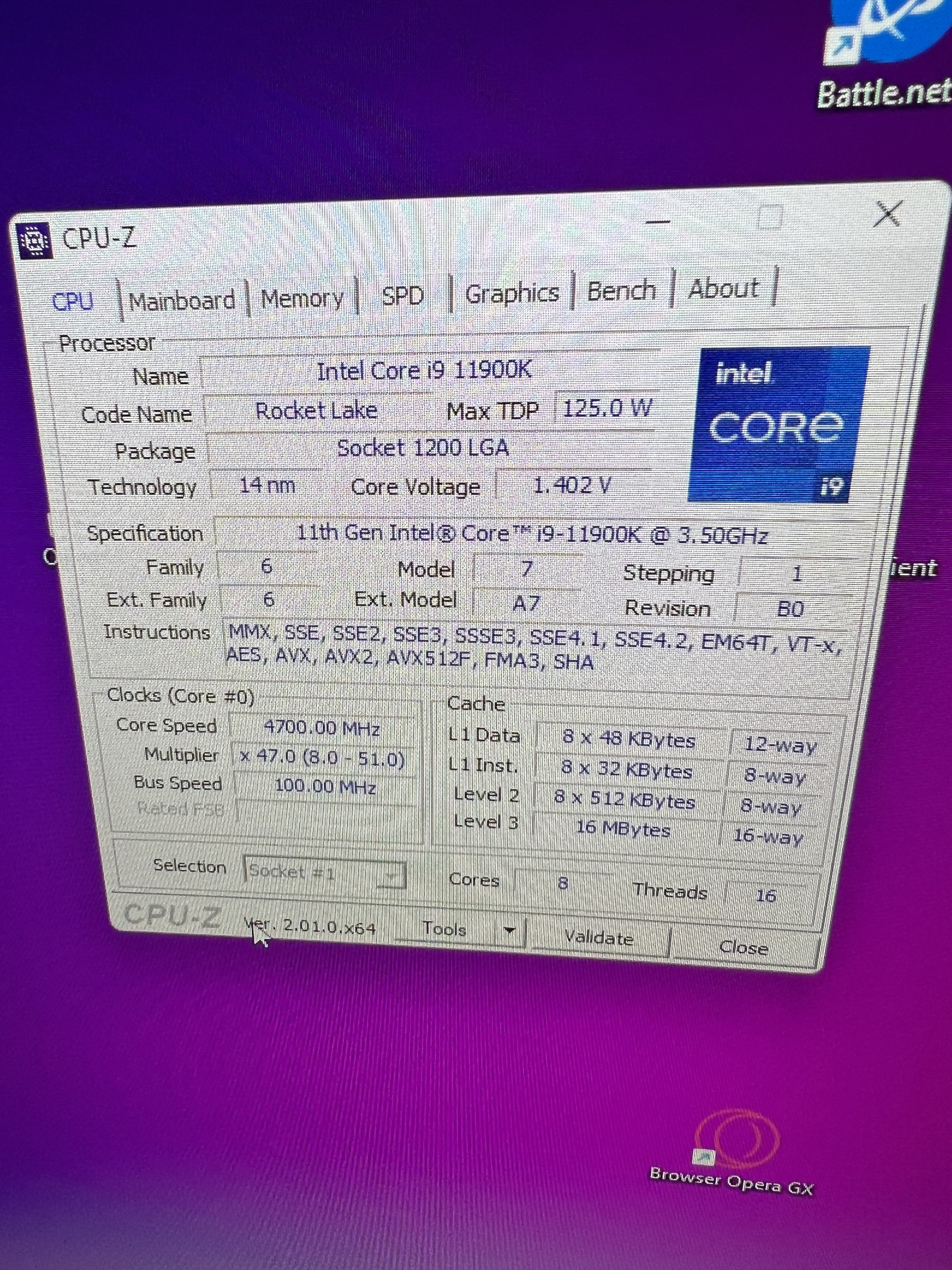

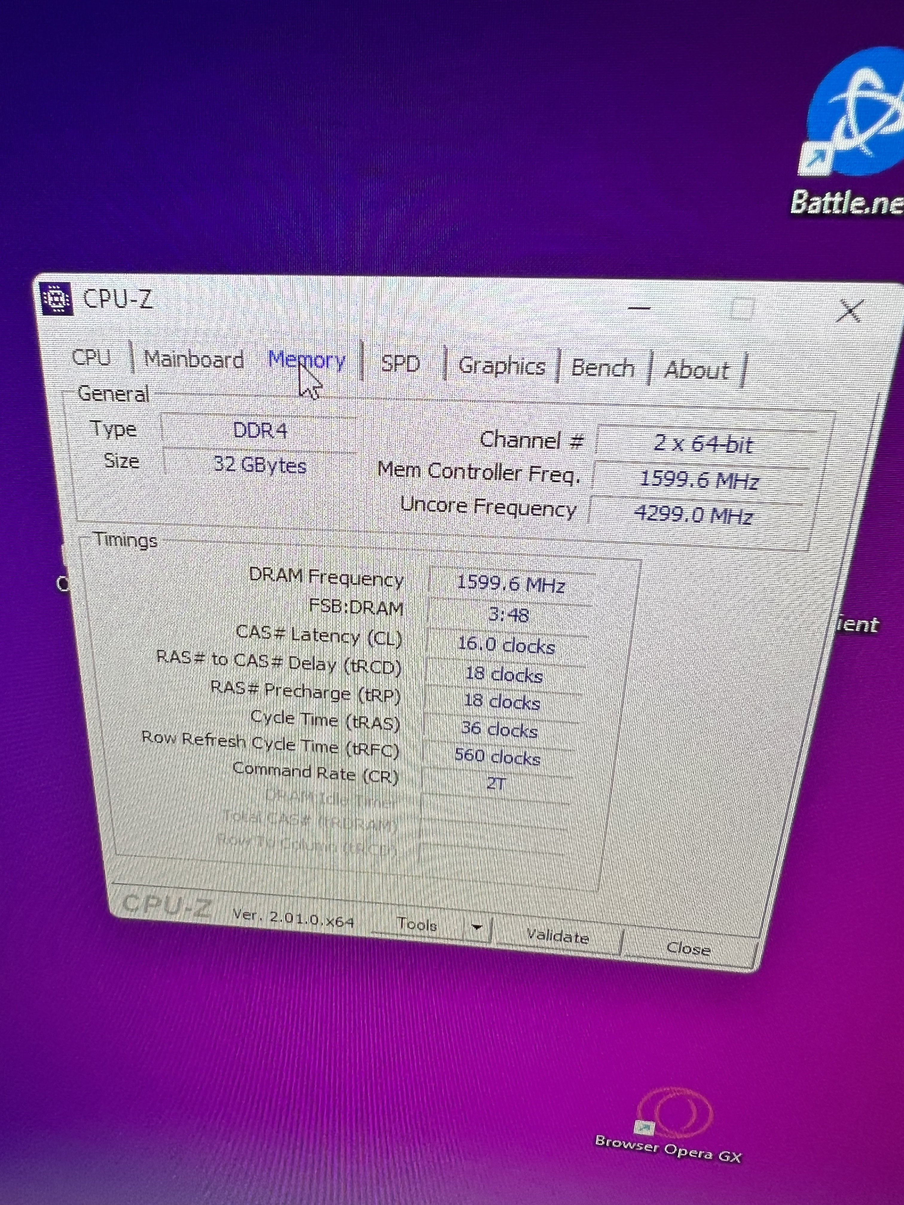

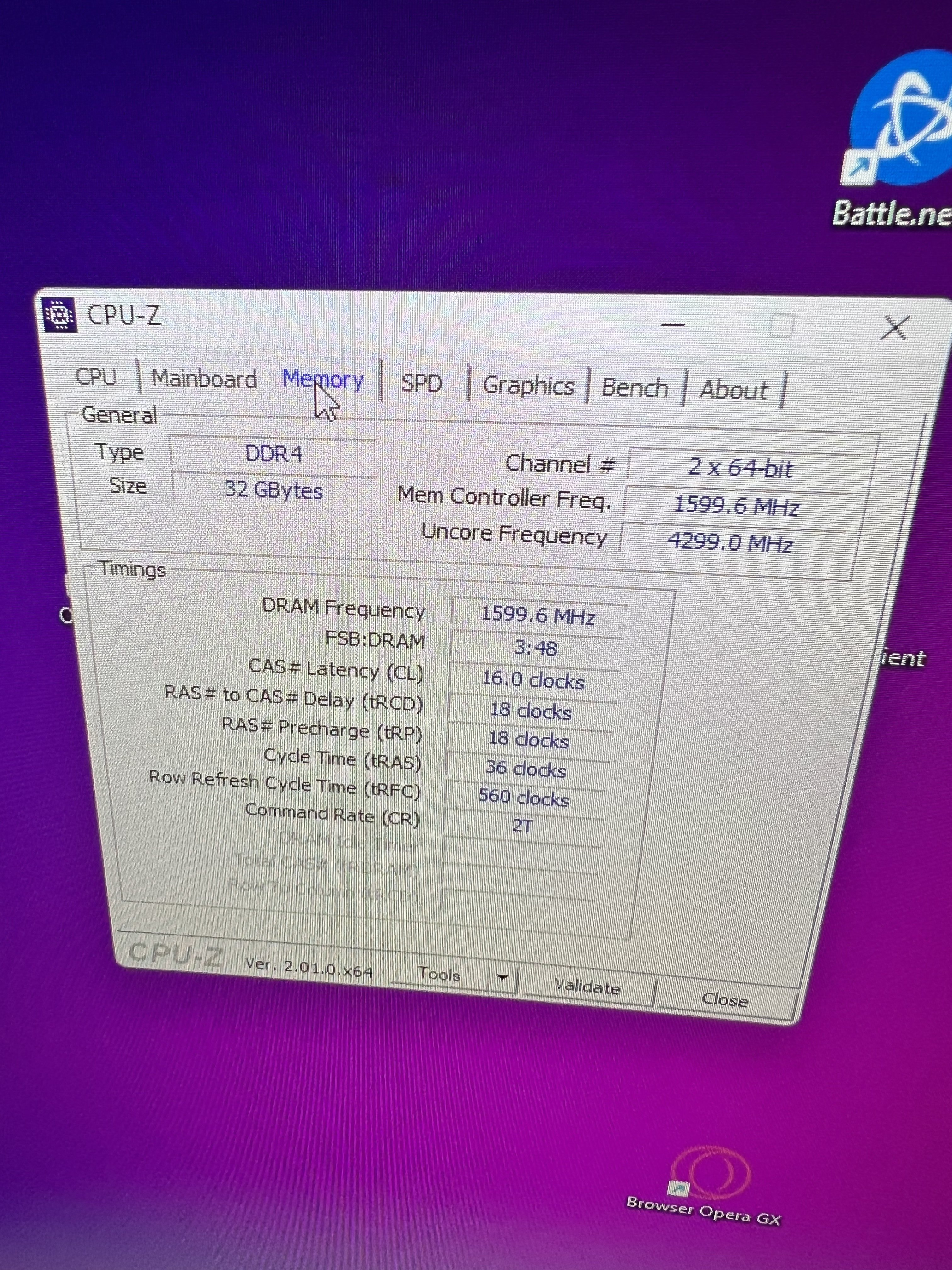

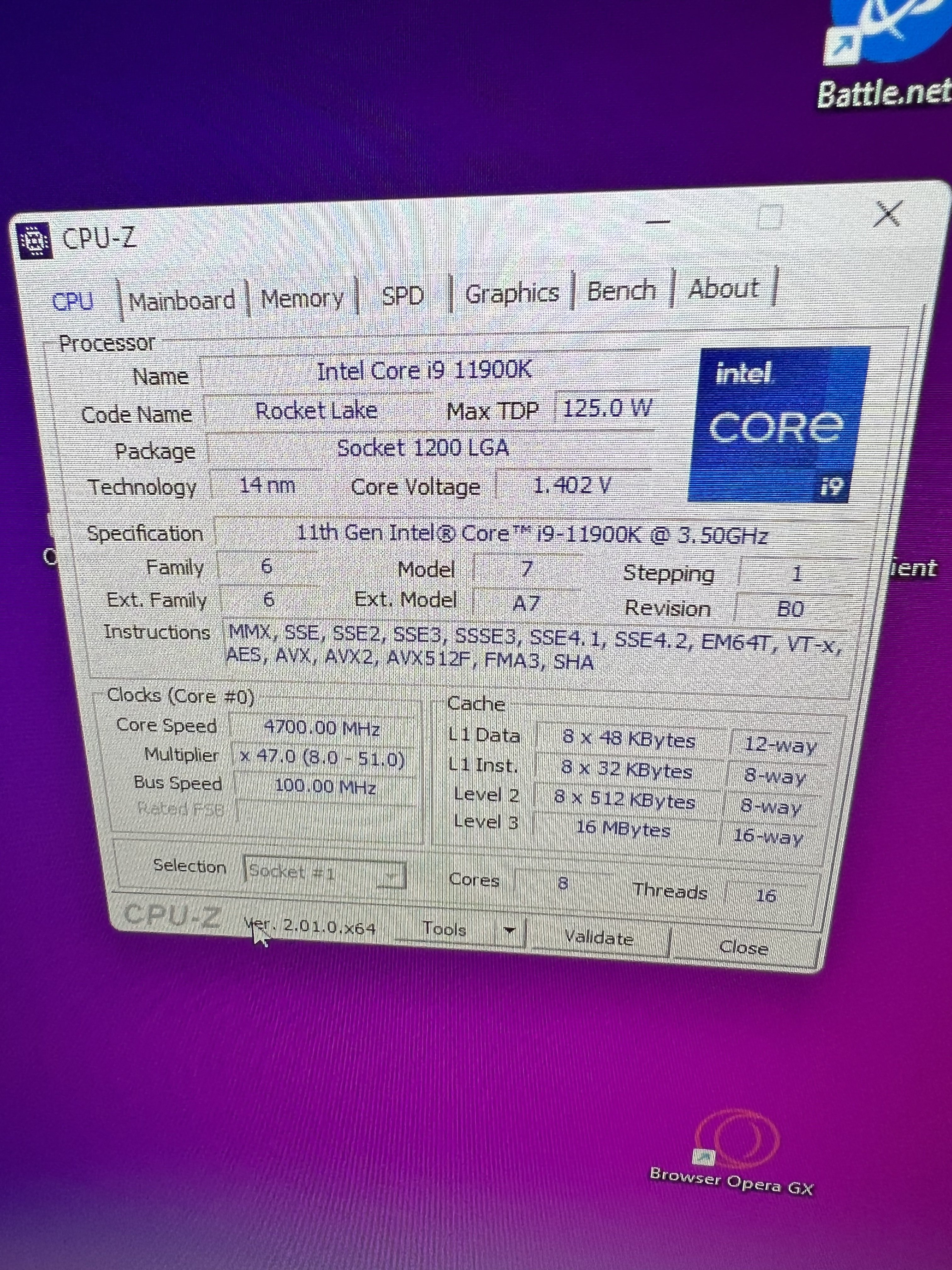

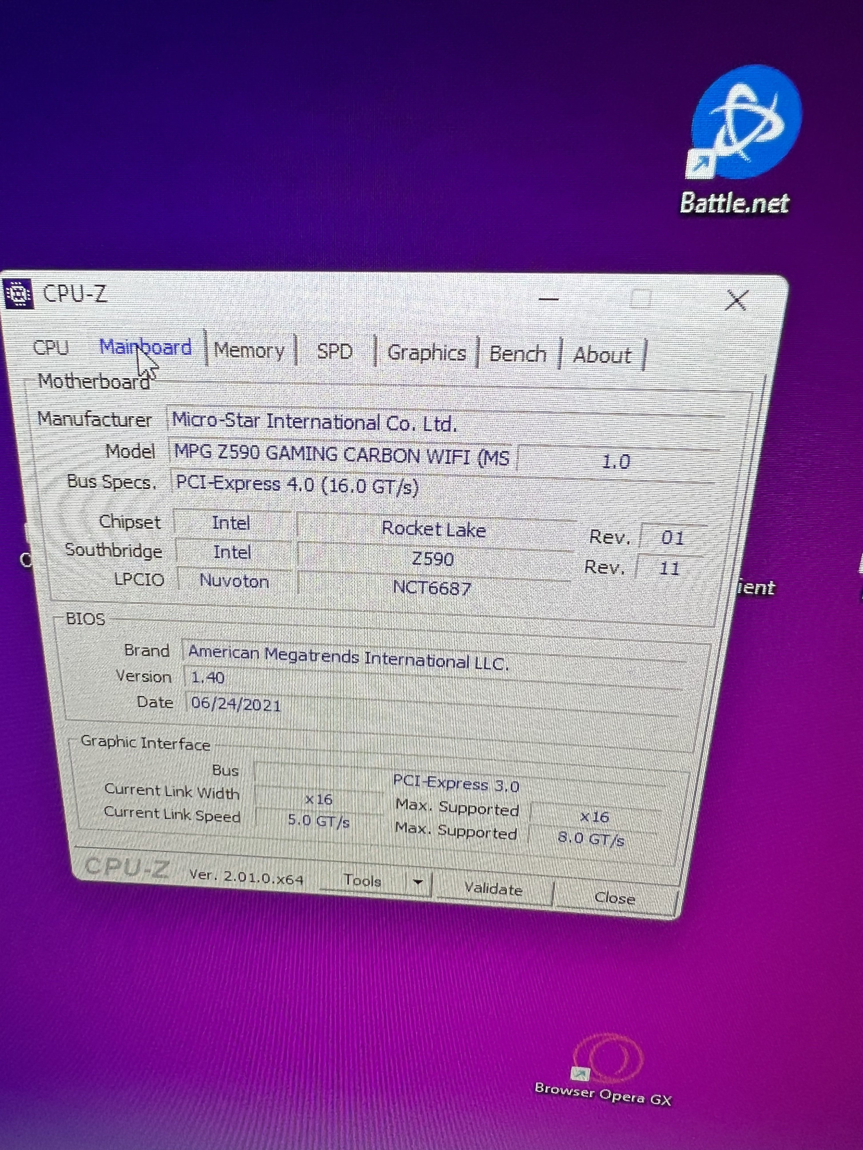

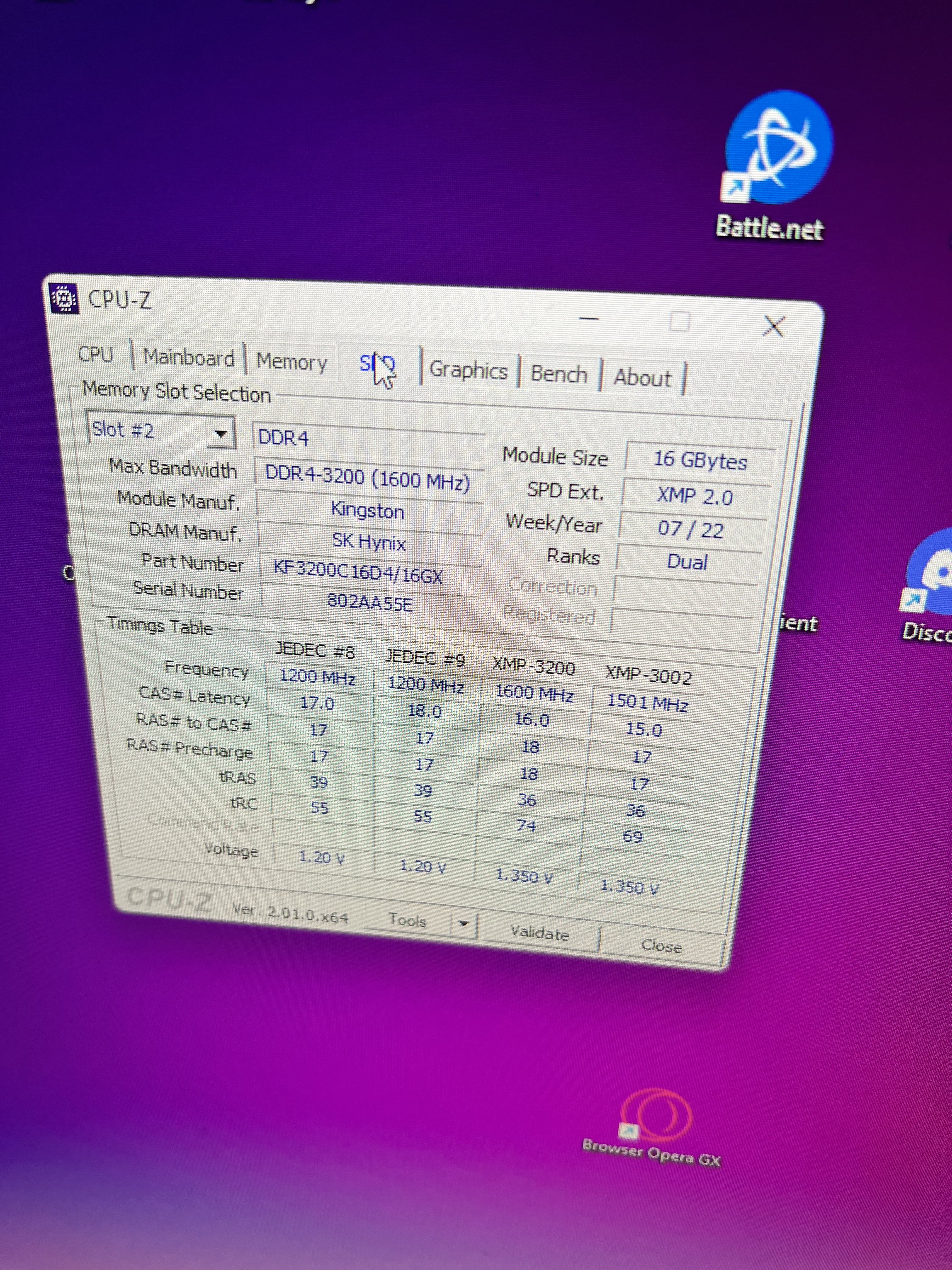

CPU-Z installieren und Screenshots der Reiter Mainboard, Memory und SPD posten.

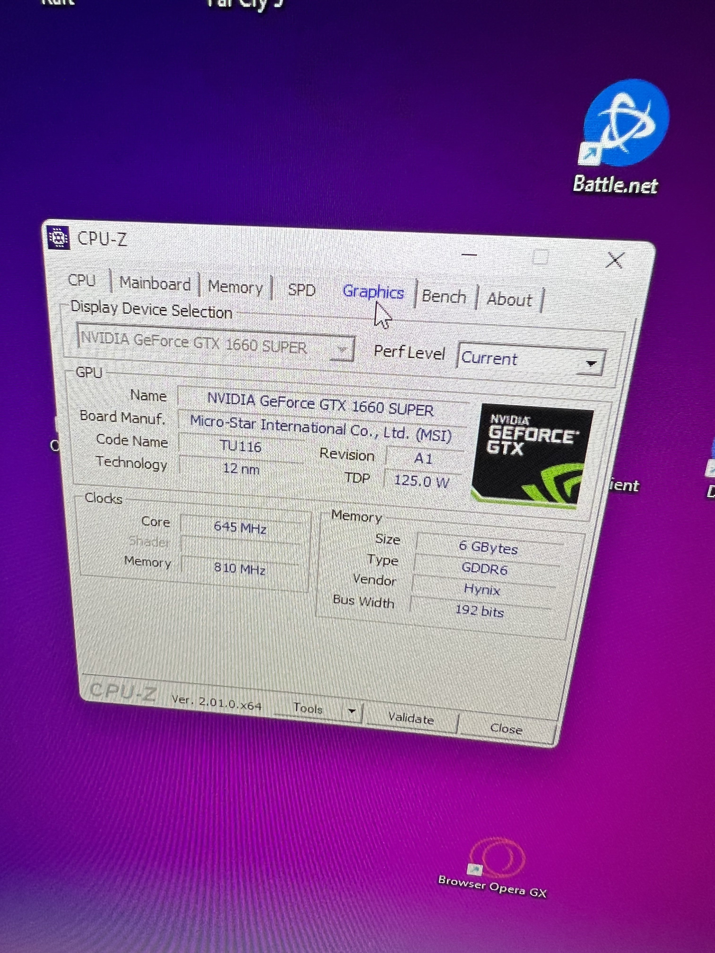

Hier die Bilder von CPUZ:

Das Mainboard Bios ist schon recht alt. Je aktueller, desto besser ist die Speicherkompatibilität.
KF3200C16D4/16GX steht nicht in der Memory QVL vom Mainboard aber auch nicht in Geizhals.
Ist nicht das erste mal wo die Partnummer bei Kingston nicht so recht hinhaut, und angeblich sind die ja recht frisch. Die meisten mit den Specs die ich so über geizhals gefunden haben stehen auch tatsächlich in der QVL.
Du könntest die exakte Bezeichnung raussuchen unter denen die Verkauft wurden, vll. hilft die weiter.
