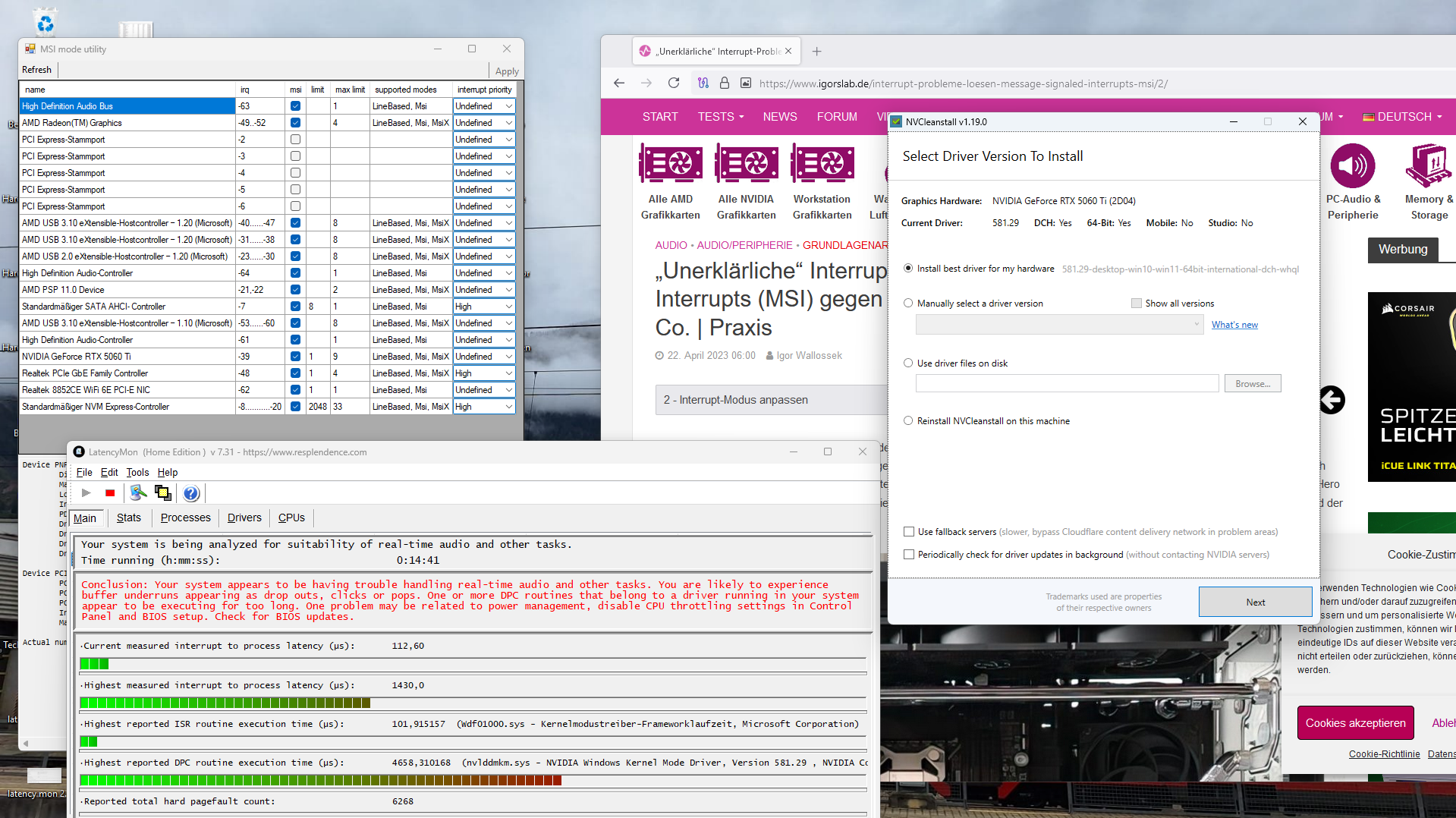

Jetzt kurzer zwischenstand, wie zu erkennen ist, habe ich mittels der MSI utility Anwendung das Lane-Problem meines Audio und Nvidia Treibers "behoben", in dem ich sie ihren jeweiligen supported modes, in beiden Fällen Msi, zugeordnet habe, soweit so gut - doch Latency Mon (unterhalb im Screen) beschwert sich noch immer, gegeben das ich den eigentlichen Fix im Rahmen der Graka noch durchführen muss. Was ich mithilfe des NVCleanstall Tool erreichen sollte, hab ich nun "eigentlich" gemacht, nach Vorbild von (in der Hoffnung, dass es auch Tweaks sind, die meiner Situation passend sind) :

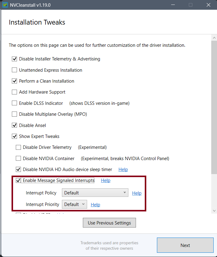

qiller schrieb:
NVCleanstall macht das. Muss man in den Expert-Tweaks sichtbar machen.
nun zum aktuell, im Screen dargestellten NVCleanstaller: Problem, laut Latency Mon noch immer beständig, weshalb ich vllt. ein paar Sekunden mehr hätte nachdenken müssen, beim auswählen jener Tweaks der Installation - wisst ihr, wie ich auf das ursprünglich dargestellte Fenster, wie obig zitiert zurückkomme? Oder doch das nächste Problem??

Ob du den MSI Mode über den Installer anpasst oder das MSI Tool sollte m.E. egal sein.

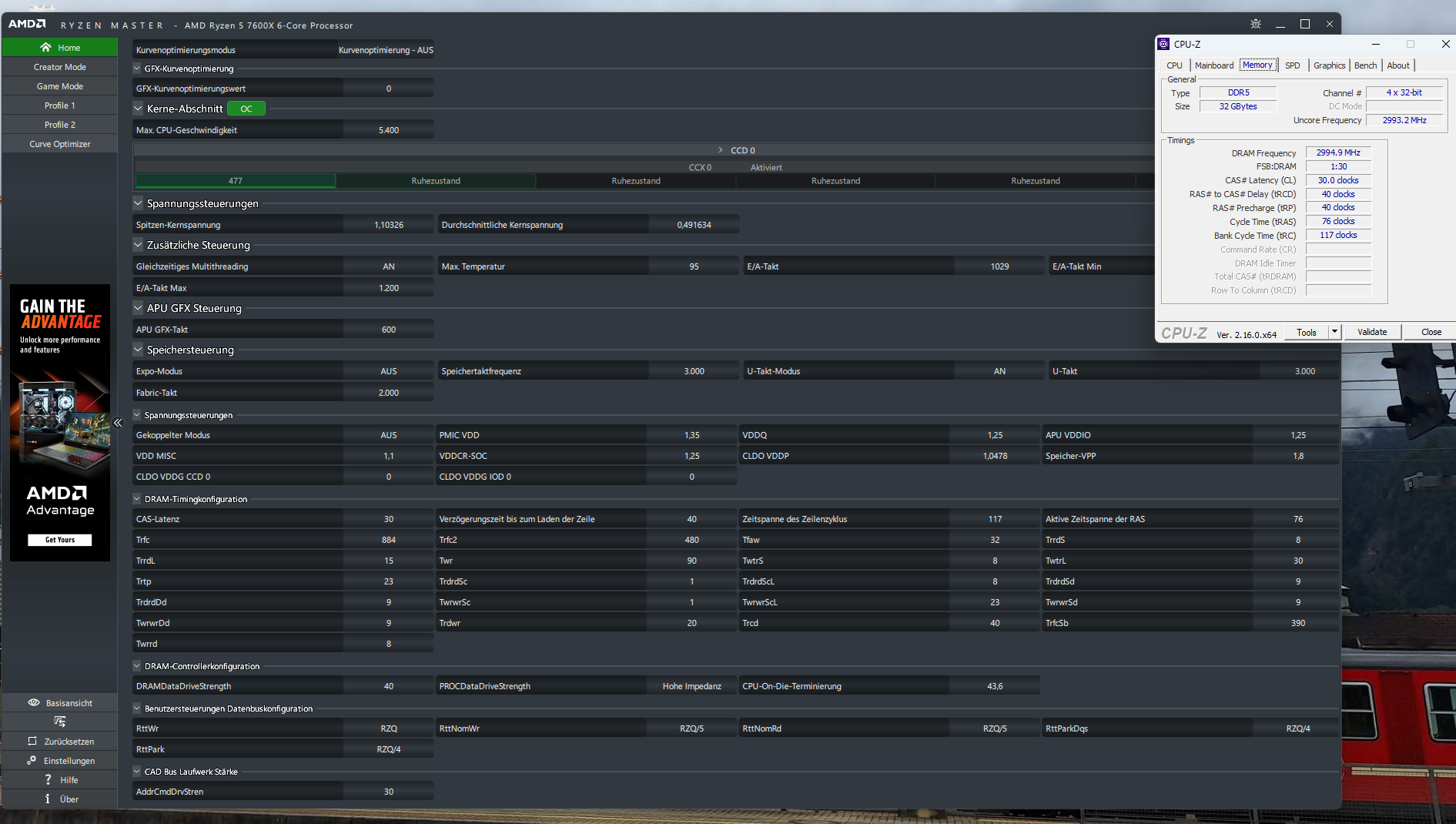

Hast du die CL30, CL32 oder CL36 Version davon ? Gibt verschiedene - die Symptomatik deines Problems deutet auf ein Ram (Timing) Problem hin. Auf welchem Teiler steht die Infinity Fabric ?
Btw, ich habe das gleiche 32GB Kit als CL30 Version - auf meinem Gigabyte B850 Eagle Ice läuft das mit dem Expo Profil völlig geschmeidig.

Das MSI Tool zeigt doch an, dass MSI für den Nvidia Grafiktreiber und dem HD-Audio Treiber aktiviert ist. Also bei dir ist alles schick mit dem MSI Interrupt-Handling, womit wir wieder bei
qiller schrieb:
Muss aber nicht zwangsläufig helfen.
gelandet sind :x.
Ich habe ebenfalls die CL30 Version, gegeben des Expo 1 Profils mit 6000Mhz (über BIOS hatte ich dann noch den Low Latency Support aktiviert und bis jetzt haben sich damit auch noch keine Probleme ergeben).
Über CPU Z hieß es, dass ich die "North-Bridge" unter dem Reiter Speicher einsehen könnte, hab den Teiler dort aber nicht finden können, weshalb ich mir Ryzen Master installiert habe - kennst du dich zufällig mit den relevanten Setting aus? Wie im Anhang zu sehen, steht der Fabric-Takt auf 2000, was laut Igors Lab auch der beste Kompromiss aus Aufwand und Leistung sei. Daher nehme ich auch an, dass mein RAM im 1:1 Modus läuft, wobei ich das in den Ryzen Settings selber nicht wirklich verstehen und dadurch nicht einsehen konnte.

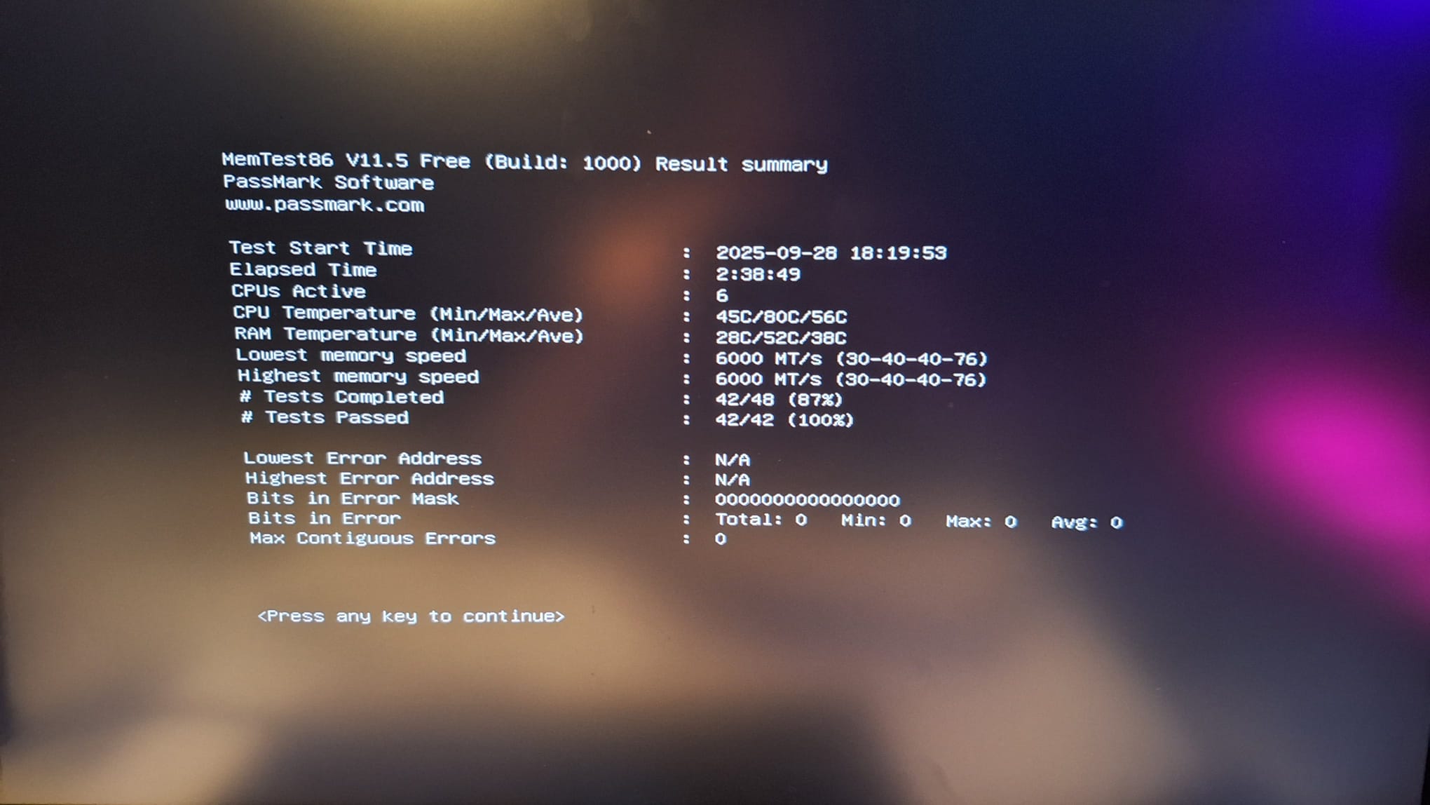

Nun für satte 3 Stunden meinen RAM und CPU getestet. Laut Memtest aber alles in bester Ordnung:heul::kuss:
