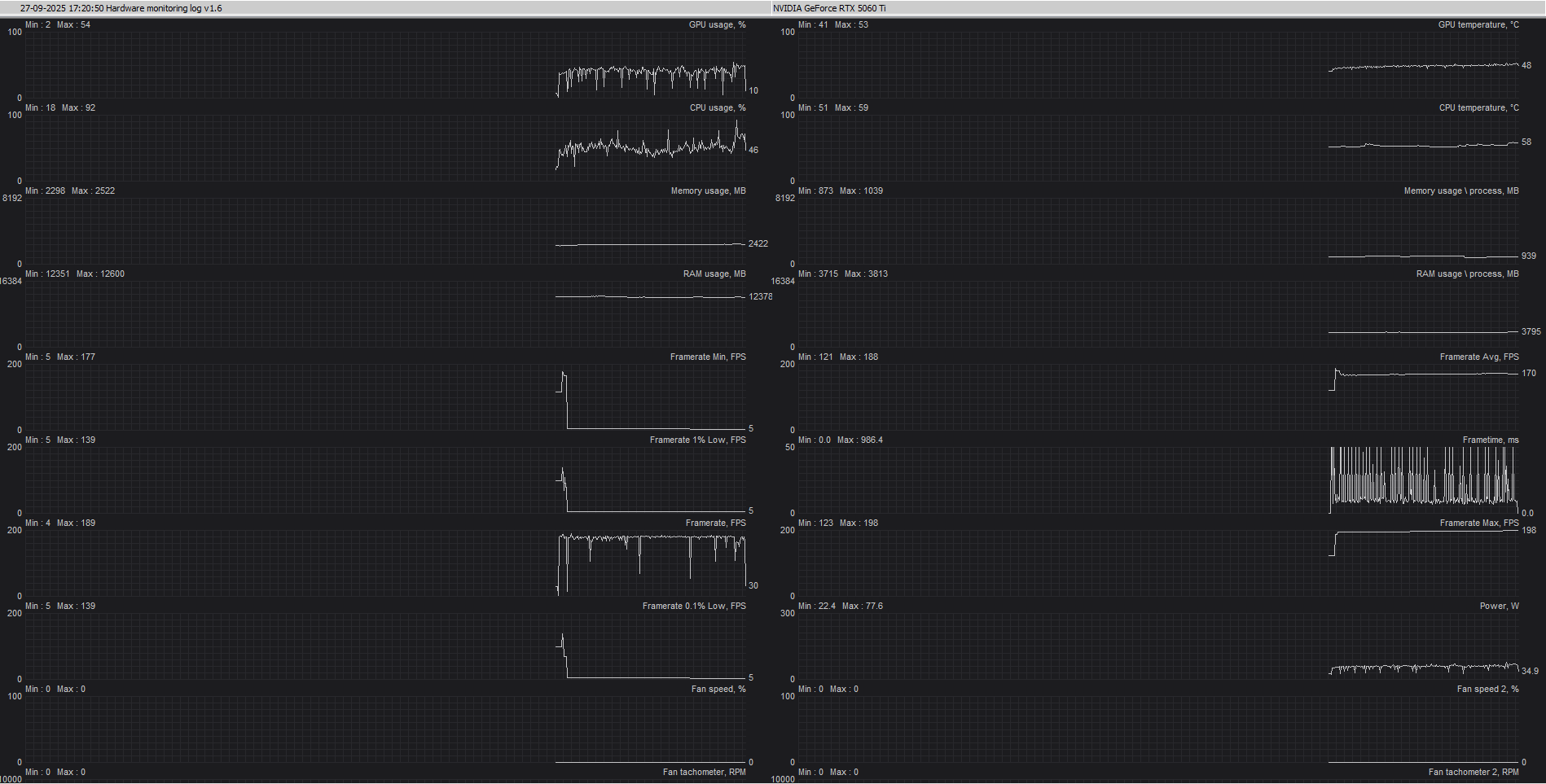

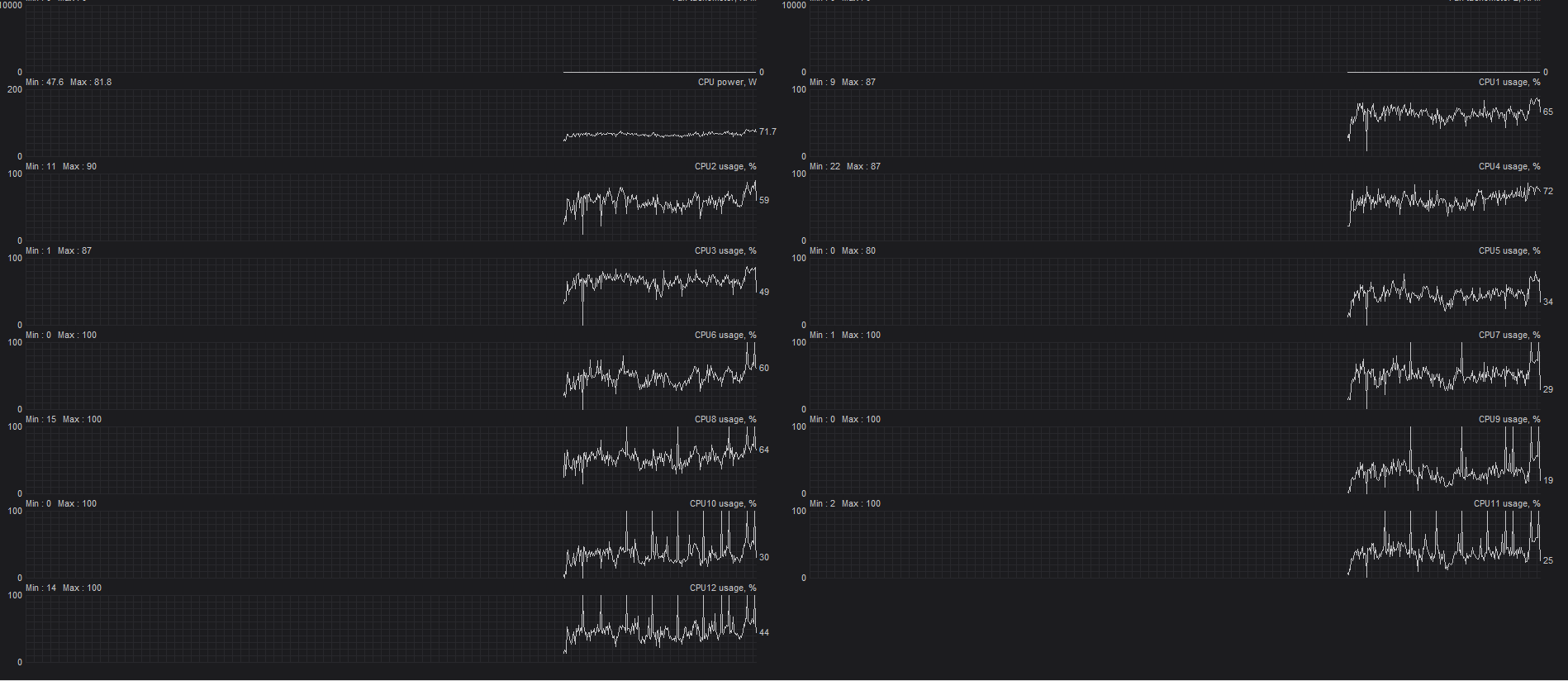

Vor einigen Wochen nun einen neuen Computer zusammengestellt, doch kurz nach Start des ersten Spiels ist mir aufgefallen, dass recht regelmäßig, meist in einer Spanne von 5 bis 13 Sekunden (manchmal auch länger) "Bild Ruckler" oder "Freezes" auftreten, obwohl all meine Spiele, auch unter höchst Auflösung mindestens mit 180 FPS laufen sollten - was sie meist, im Sinne der reinen FPS auch tuen (zu erkennen anhand des MSI Logs). Diese Ruckler spiegeln sich in den 1% FPS wieder, nicht über MSI, aber andere Tools wie dem Windows Task-Manager und der Nvidia Ingame Statistik einsehbar, wobei im Beispiel Fortnite, die Durchschnittlichen 1% FPS von 160/170 in besagtem Rahmen kurzzeitig, maximal über 0.3 Sekunden hinweg auf <60 fallen. Aufgefallen war mir, dass ich generell Lags im Audio feststellen kann, auch wenn die Anwendung von dem der Sound ausgeht, nur im Hintergrund läuft. Keine meiner Komponenten, auch bei vollem Betrieb erreicht Temperaturen über 62C°.
-> Das unten angehängte Video ist ein kurzer Clip aus einem Fortnite Match von mir, in dem der allgemeine Ruckler recht gut zu erkennen ist (zwei insgesamt im Video) - das gleiche Match ist auch in der Log Datei abgebildet (konnte leider aufgrund der Größe nicht die ganze Aufnahme anhängen).
GPU - Treiber aktualisiert, neu installiert und Temperatur mittels MSI überwacht. Energieverwaltung in Windows (Einstellungen / Geräte Manager) und NVIDIA Systemsteuerung auf maximale Leistung gesetzt und den Windows Spielmodus deaktiviert. In den Spielen selber Optimierungen vorgenommen (bspw. Vollbildoptimierung deaktiviert), auch Nvidia Anzeigen GPU Skalierung beachtet und G/VSync deaktivert. Display Port Kabel verwendet. VID (durchschn. 0.5000 und65W) der Grafikkarte überprüft, alles im grünen Bereich, genauso die VRAM Auslastung. Graka natürlich im ersten PCIe Slot (5.0) verbaut.

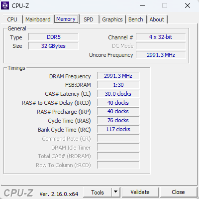

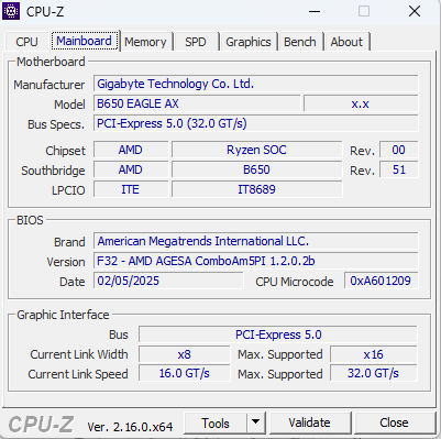

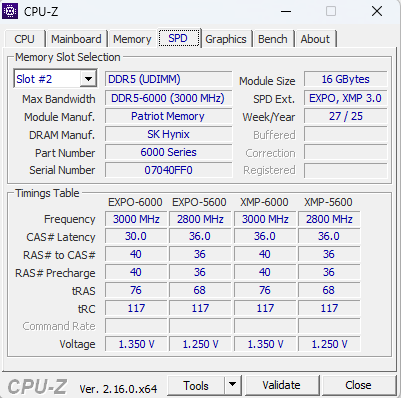

Moin,

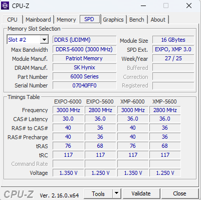

lade mal bei CB Downloads das Tool CPU-z runter und mach je einen Screen vom Reiter Memory, SPD und Mainboard.
Diese dann hier hochladen.

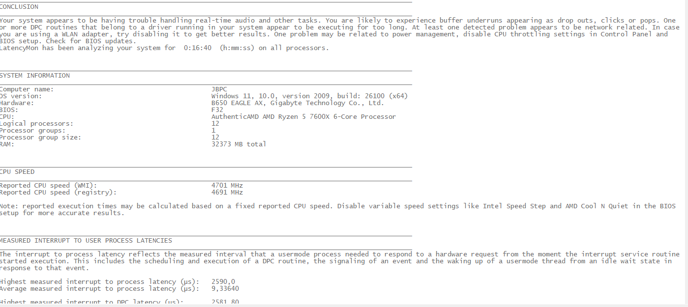

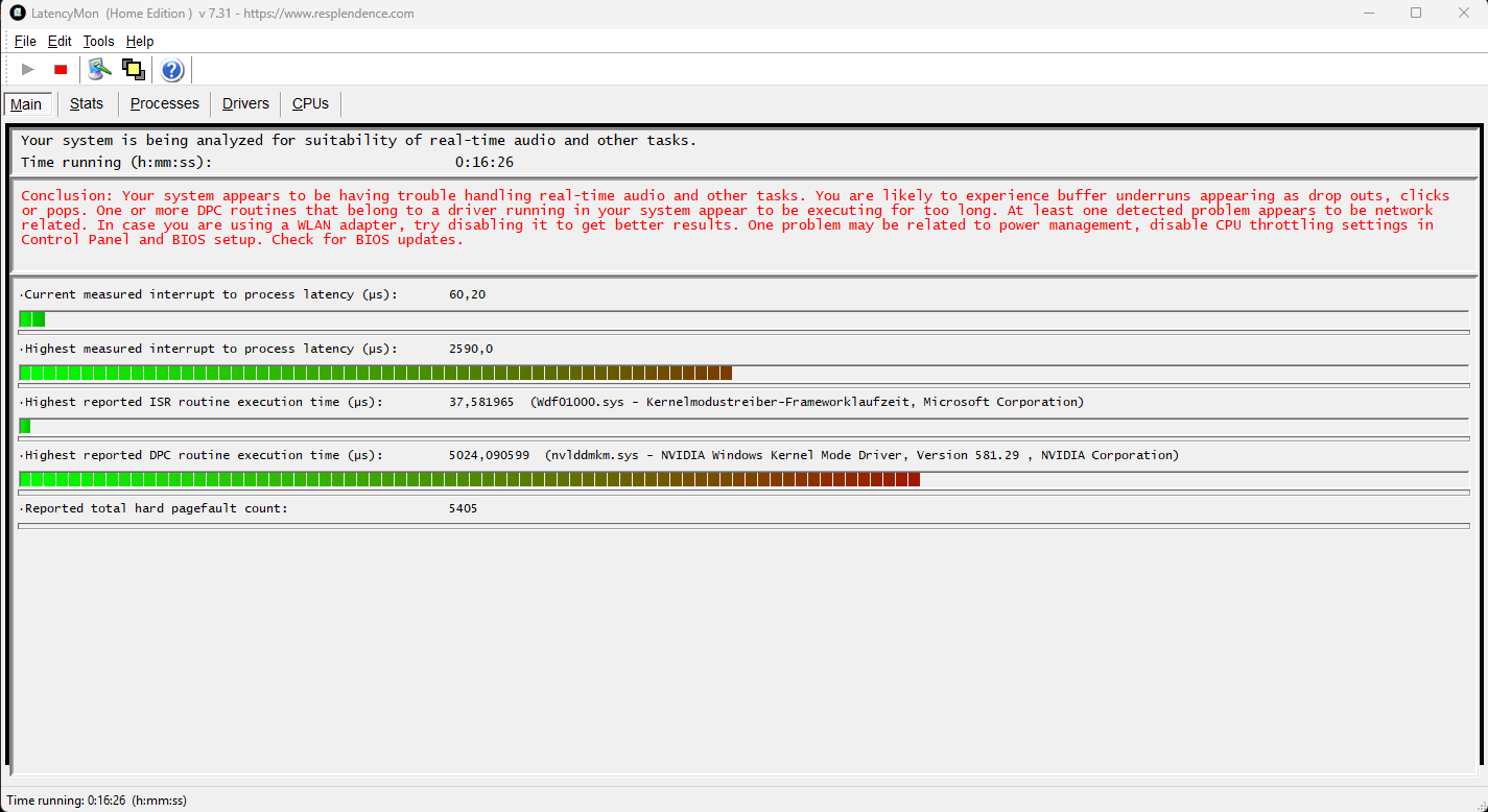

coxon schrieb:

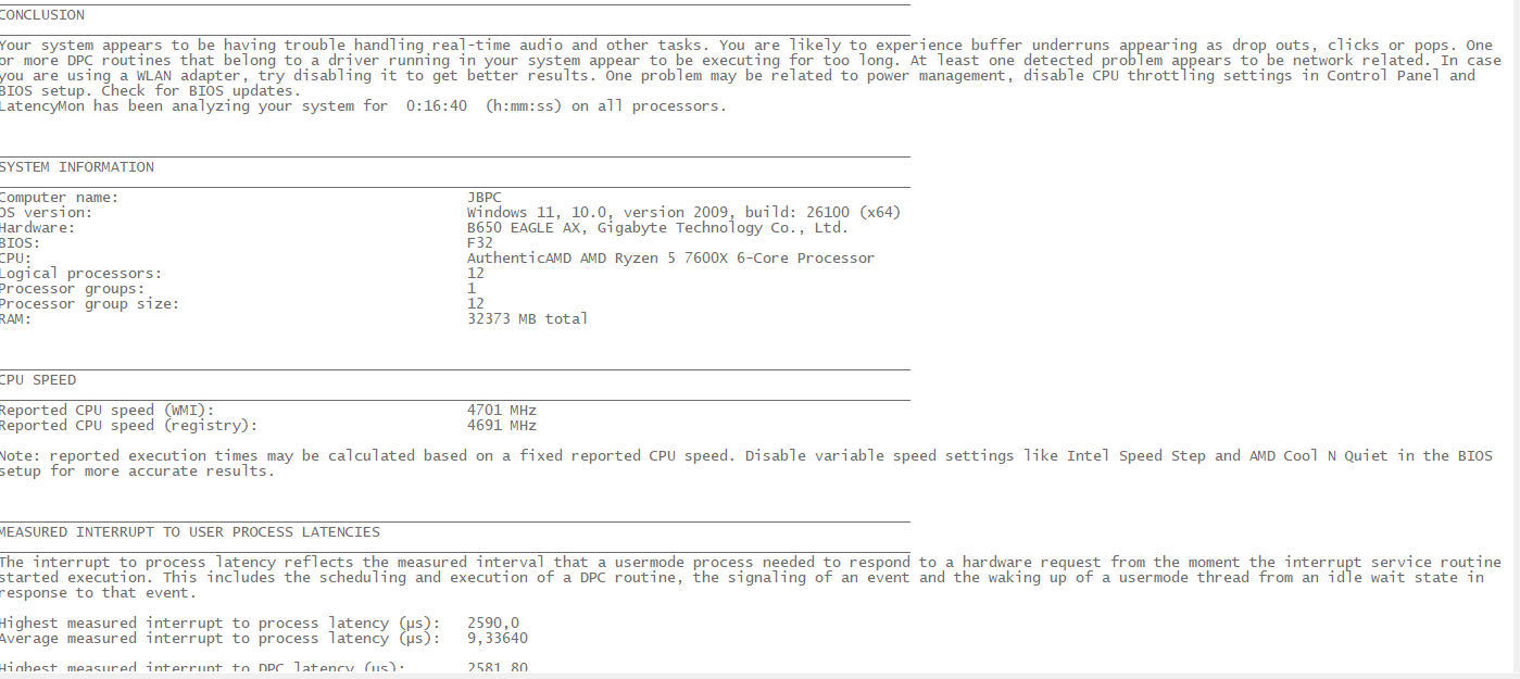

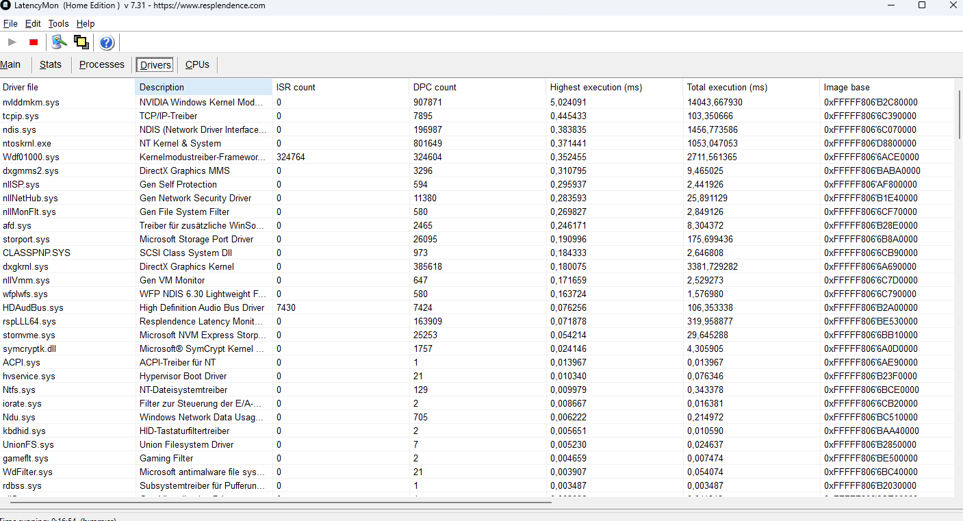

LatencyMon laufen lassen. Ich vermute Probleme mit den Interrupts. Wenn der Nvidiatreiber zusammen mit DirectX an oberster Stelle stehen, Interrupt Fix von Igors Lab ausführen.
https://www.resplendence.com/download/LatencyMon.exe
https://www.igorslab.de/interrupt-probleme-loesen-message-signaled-interrupts-msi/
Reaktionen: Azghul0815, JumpingCat und coxon
Dacht ichs mir doch.
Mach bitte den verlinkten Interrupt-Fix.
Das sollte deine Probleme mit dem Nvidiatreiber beheben.
FYI: Den Fix muss man bei jeder GPU-Treiberinstallation anwenden.
Irgendwo gab es ein Tool dazu, aber ich weiß leider nicht mehr wie das heißt.
Reaktionen: janeeek und Jarhead91
psy187 schrieb:
Moin,
Bei den CPU-Z Screenshots passt alles, es ist alles wie es sein soll.
Reaktionen: janeeek
Für dein MB gibs vier neuere Bios Versionen.
Auf deinem Mainboard müsste irgendwo die Mainboard Revision stehen, es gibt 1.0, 1.1 und 1.2
Aktuellstes Bios ist Revision F36b vom 05.09.25 (ggfs. Beta) ansonsten F35.
Dein Ram läuft mit richtigen Settings , da sieht alles ok aus.
@psy187 Die Bios-Version spielt bei seinem Problem keine Rolle. Es ist der Nvdiatreiber.

@Schrauber_Gott ... hat? ... nein, kann ich nicht, weil ich das einfach nicht weiß.
Aber ich kenne die Problematik nur zu gut weil ich vor langer Zeit selbst davon betroffen war und per LatencyMon raus fand, dass es am Nvidia Treiber lag. Habe mich dann aber für AMD GPUs entschieden und seitdem keine solchen Probleme mehr.
@qiller
Ich danke dir von ganzem Herzen, das war das was ich gesucht habe! Kommt direkt in die Lesezeichen. 😁🍻😁
PeacemakerAT schrieb:
Du meinst wohl das MSI-Tool oder?
Nope. Ich meinte tatsächlich das was qiller gepostet hat, nvclean install. Da ist der Fix für die Interrupts direkt mit drin.
