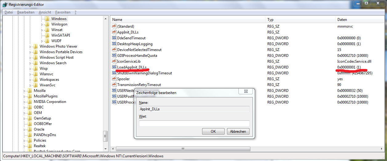

mach doch mal bitte noch einen Screenshot von dem betreffenden Registry Eintrag. Nur um zu wissen ob wir vom gleichen reden.

Hier mal die Screenshots von den Einträgen:
Bei Wert stand ursprünglich "C:\Windows\System32\nvinitx.dll", hab es dann auf 0 geändert und dann ganz entfernt.

LoadAppinit_DDLs steht noch auf "1". Der Wert sollte "0" haben. Mit dem Abschalten hat es nichts zu tun. Lass bitte mal FURMARK laufen. Damit können wir kontrollieren ob die Spannung ausreicht oder zu gering ist (nebenbei auch die Aufwärmung der Grafikkarte)..

Stimmt jetzt ist die Meldung auch weg, Danke :)
