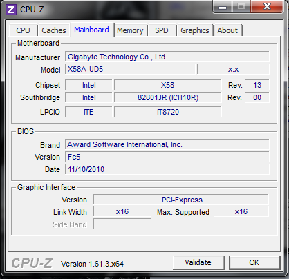

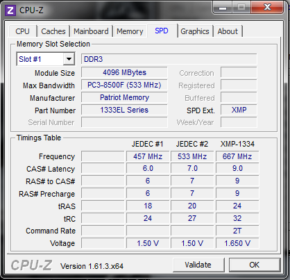

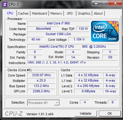

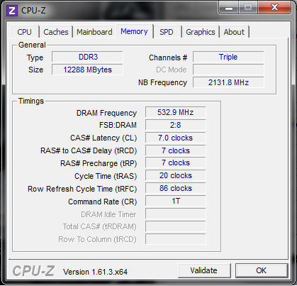

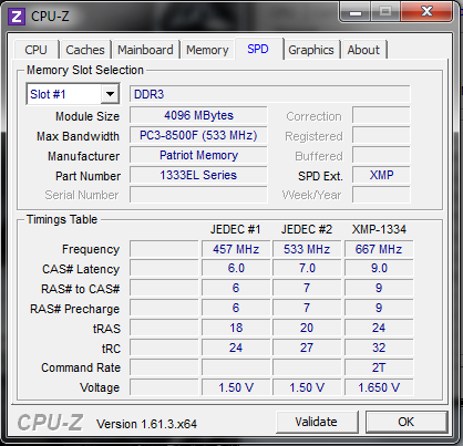

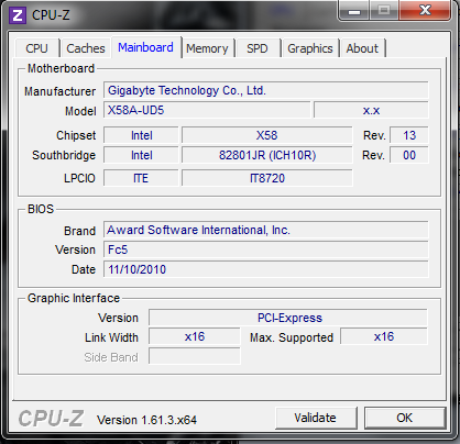

Poste bitte ein paar Screenshots von CPU-Z (Reiter Mainboard, CPU, Memory und SPD).

Hier sind die Screenshots:
So, nach 1 woche bei der Reparatur weiss ich nun Bescheid. Das Mainboard ist kaputt und sie bauen mir nun das UD3 von Gigabyte ein. Wenn er dann noch immer nicht Läuft, dann liegt es an den Grakas, sagte man mir.
