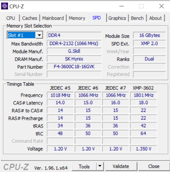

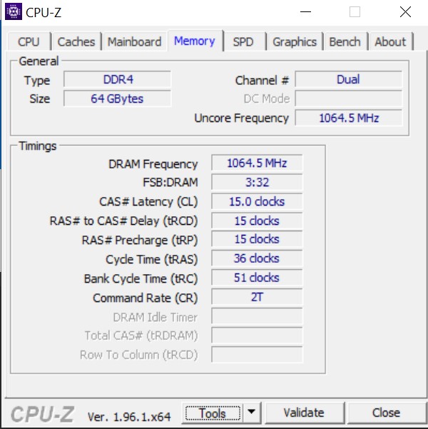

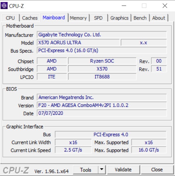

Hoffe die Screenshots von CPUZ geben etwas mehr aufschluss.
Netzteil ist ein Corsair RM850
nun: hübsche hardware:)
ABER: dein ram, er läuft MASSIV unter wert. derzeit 2133 JEDEC; d.h.1066mhz.
...--->dafür sind die tridents zu teuer....
um die spezifizierte 3600 nutzen zu können, muß im uefi das XMP (extreme memory profile) geladen werden.
das, das im bild3 rechts sichtbar ist.
klar, sowas will danach getestet werden. mit memtest86. ohne "+"
abdr mit 2133 verschenkst eine menge.
das einzige, was mir sonst jetzt so (ram siehe oben!) auffällt, ist, daß das bios/uefi die erstversion für ryzen 3K ist.
F20.
da gibts noch ein F21, bei dem "Improve PCIe device compatibility" vermerkt ist, und ein
F22, bei dem "Improve memory compatibility" vermerkt ist.
die beiden würde ich jedenfalls probieren.
alles danach, F30, F32 unf F33i ist mit focus ryzen 5K.
ob diese versionen irgendwelche nachteile mit ryzen 3K erzeugen, müsste man noch recherchieren.
aber fürs erste: nimm F22, das kam ~20 tage nach F21, probier das mal. "improved compatibility" nimmt man gerne mit.
aber bitte ned unter windows.
