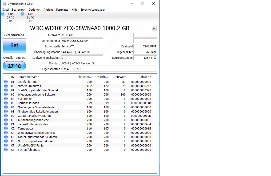

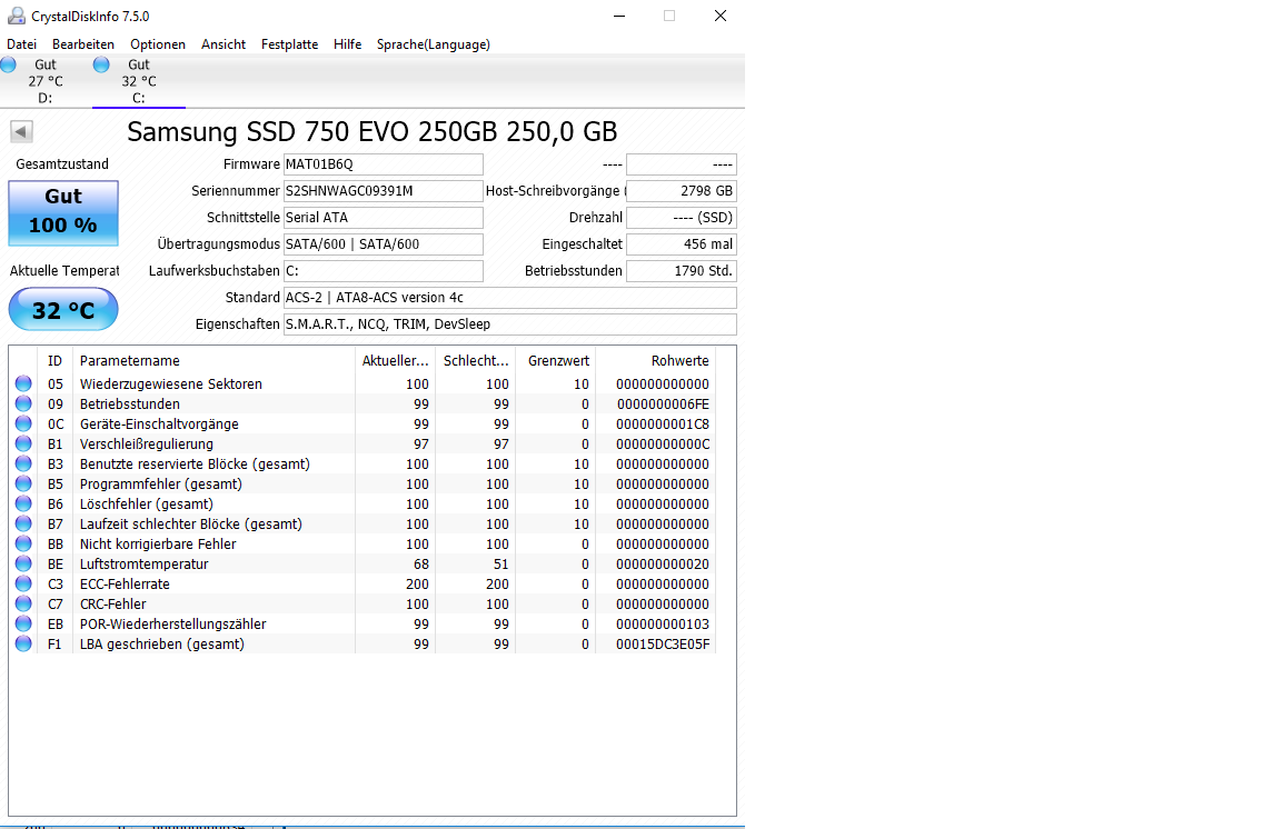

CrystalDiskInfo laden, vollständigen Screenshot hier posten (unter Windows)

Mach doch mit deinem klapprigen Windows erst CrystalDiskInfo. Geht ganz schnell und Screenshot hier posten.

So sieht es bei CrystalClearInfo aus.
