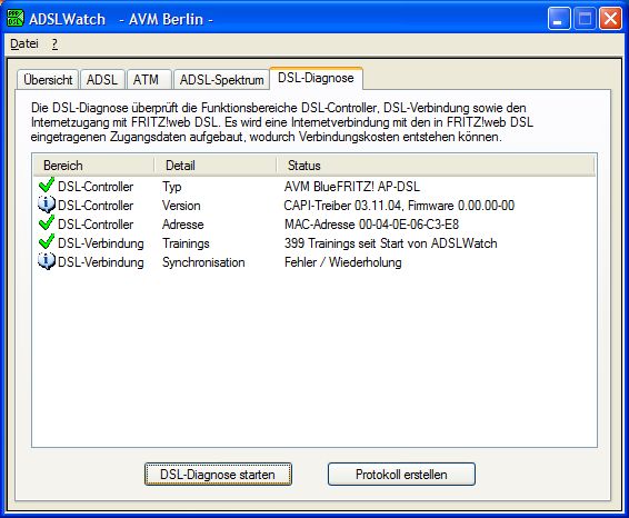

seit der Umstellung am 18.08 komme ich nicht mehr ins Netz. Mein BlueFritz! DSL AP versucht sich permament zu synchronisieren aber schafft es nicht. Wenn ich mir das ganze unter ADSL-Watch anschaue sehe ich zwar das da eine 6000er Leitung ist (?), aber er kann keine Verbindung aushandeln und die PowerLED blinkt fröhlich?!? (siehe Screenshots)
Auch Kabel ziehen und auschalten hat nichts gebracht...
Da ich schon in einigen Foren rumgestörbert habe (Hinweis das die FritzPhoneBox teilweise nicht funktioniert) nun meine Frage ob der BlueFritz! DSL AP von AVM überhaupt mit der Geschwindigkeit klar kommt?!

Ich würde dir empfehlen mal die aktuelle Firmware Version 04.18.29 aufzuspielen.Bei ADSLWatch steht bei Firmware 0.00.00-00
Ausserdem würde ich die BlueFRITZ! AP-DSL Treibersoftware Version 03.11.04 mal mit installieren, der Treiber regelt die Kommunikation der Anwendungsprogramme mit der AVM-Hardware und erschließt sämtliche Leistungsmerkmale des DSL/ISDN-Anschlusses.

"Die BlueFRITZ! AP-DSL bzw. deren Hardware und Firmware ist deutlich älter,
als die für DSL 6000 angepasste U-R2-Schnittstellenbeschreibung V6.1 der
T-Com vom Mai diesen Jahres. Daher unterstützt die BlueFRITZ! AP-DSL zur
Zeit noch kein DSL 6000.
Obwohl die weitere Entwicklung der BlueFRITZ! AP-DSL eingestellt wurde,
arbeiten wir derzeit an einer Lösung, die wir in Kürze in Form eines
Firmware-Updates als kostenfreien Download anbieten werden.
Bis zur Verfügbarkeit eines entsprechenden Updates kann ich Sie hier leider
nur um Geduld bitten und Ihnen den zeitweisen Einsatz eines anderen
DSL-Modems empfehlen.
Wir bedauern, Ihnen keine andere Antwort geben zu können.
Mit freundlichen Grüßen
Regina Kramer (AVM Support)"

die BlueFRITZ! AP-DSL funzt schon mit DSL6000,
allerdings mit weit geringeren Leitungstolleranzen,
als wie es zB Telekom-Modems mit Telekom-eigenen propitären Anschlussstandarts zulassen.
(die jetzt nach der neuen Eu-UR2 v6.1.1 zertifiziert werden)
Die Telekom sagt zwar das auf dem Anschluss ist DSL6000 möglich ist,
aber verschweigt oft das es mit ca. 80% der auf dem Markt erhältlichen Modems(nach Eu-UR2) nicht funktioniert.
Treu dem Motto, "... hätten sie nen Telekom-Modem, hätten sie keine Probleme..." .

das problem ist das laut UR2 für dsl6000 extrem gute leitungswerte gelten bzw nötig sind.
die telekom-eigenen standarts erlauben zB. schlechtere leitungswerte.
bsp.:
UR2 mit dsl6000 / max leitungslänge 1,2km / dämpfung max. 12db.
telekomeigener standart mit dsl6000 / bis zu 2,4km leitungslänge / dämfung max. 25db.
1&1 geht auch nur nach den einschätzungen der telekom.
solange du mit deinem fritz noch innerhalb der UR2 parametern bist, funzt auch dsl6000.
