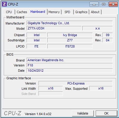

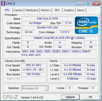

Vor kurzem habe ich neue PC-Komponenten gekauft und alles zusammen gebaut (Maiboard, CPU, Grafikkarte und Netzteil).
Laufwerke und Festplatten habe ich die alten benutzt. Nun taucht immer wenn ich im Internet Videos anschaue (z.b. youtube) oder Spiele spiel, nach kürzester Zeit, ein Blue Screen mit dem Fehlercode 0x00000124 auf.
Mein System:
Habe Bilder im Anhang...
Grafikkarte ist eine Geforce GTX 670
Netzteil von Cougar Gx mit 1050 Watt
3 Festplatten a 500 GB
Betriebsystem Windows 7 Professional 32bit Version (ich weiss dass die 8GB RAM so nichts bringen)
Was ich bisher ausprobiert habe:
- Grafikkarte ausgebaut ( Fehler tritt weiterhin auf)
- RAM Riegel in allen 4 Slots ausprobiert
- CPU und RAM Spannung manuell eingestellt
- Betriebsystem neu installiert und danach keine Gigabyte Software oder Treiber installiert, da ich gelesen habe dass diese öfters den Fehler verursacht haben.
- Betriebsystem auf anderer Festplatte installiert um einen Festplattendefekt auszuschliessen
- BIOS update

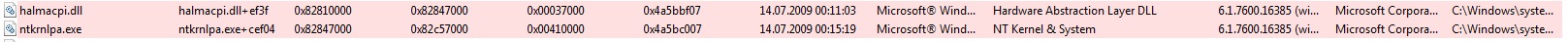

Mit BlueScreenView habe ich den Fehler etwas genauer ausgelesen und auch ein Screenshot davon angeheftet.
Hat jemand eine Idee?

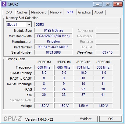

kann mich Lawnmower nur anschließen probier mal aus was er gesagt hast. Läuft dein speicher schon immer mit denn 800 (1600) MHz? oder hast du da manuell was dran rumgestellt? Hast du die Festplatten Formatiert bevor win 7 drauf gekommen ist? versuchs mal mit nur 1er angeschlossenen firschformatierten platte

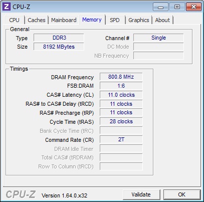

Und wieso wird der Speicher bei dir als Single-Channel angezeigt? Das riecht doch
verdächtig bei speichernahen Fehlern :hammer_alt:

- Speicher im Single Channel: Hat das damit zu tun, dass ich nur ein RAM Modul habe?
Der Speicher ist auch neu, daher kann ich nicht sagen wie er bisher lief.
