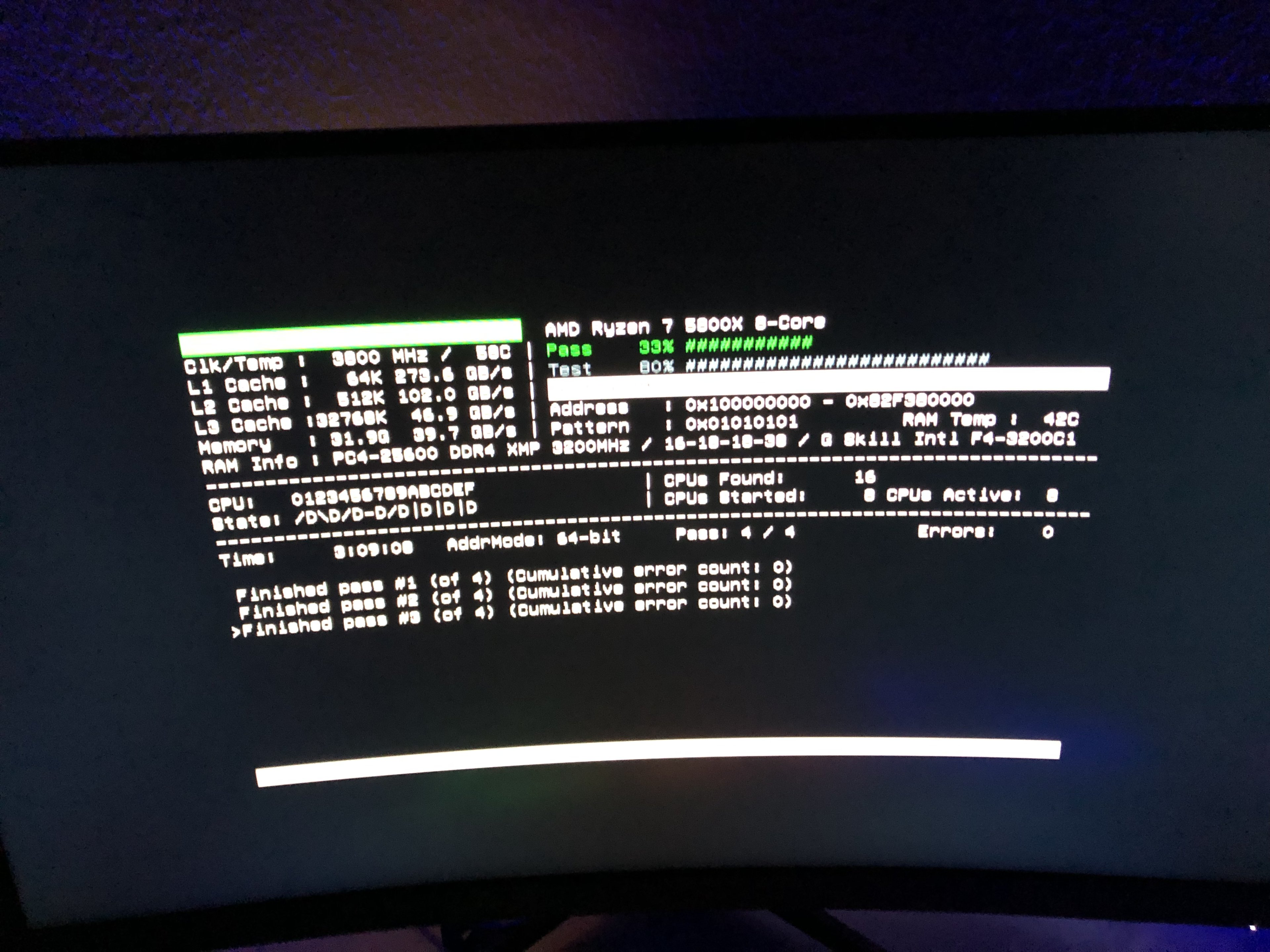

Läuft gerade dauert nen Weilchenwhats4 schrieb:
whats4 schrieb:ja, aber damit steht und fällt alles.
wenn auch nur ein fehler auftaucht, brich ab.
es darf keinen einzigen geben.

Das heißt nur das der Arbeitsspeicher physikalisch in Ordnung ist. Trotzdem kann der Arbeitsspeicher die Ursache sein.
Wenn der Memtest Fertig ist lasse den Rechner mal mit nur zwei Riegel laufen. Also zwei Riegel ausbauen.
Kommt es dann auch zum blue screen?

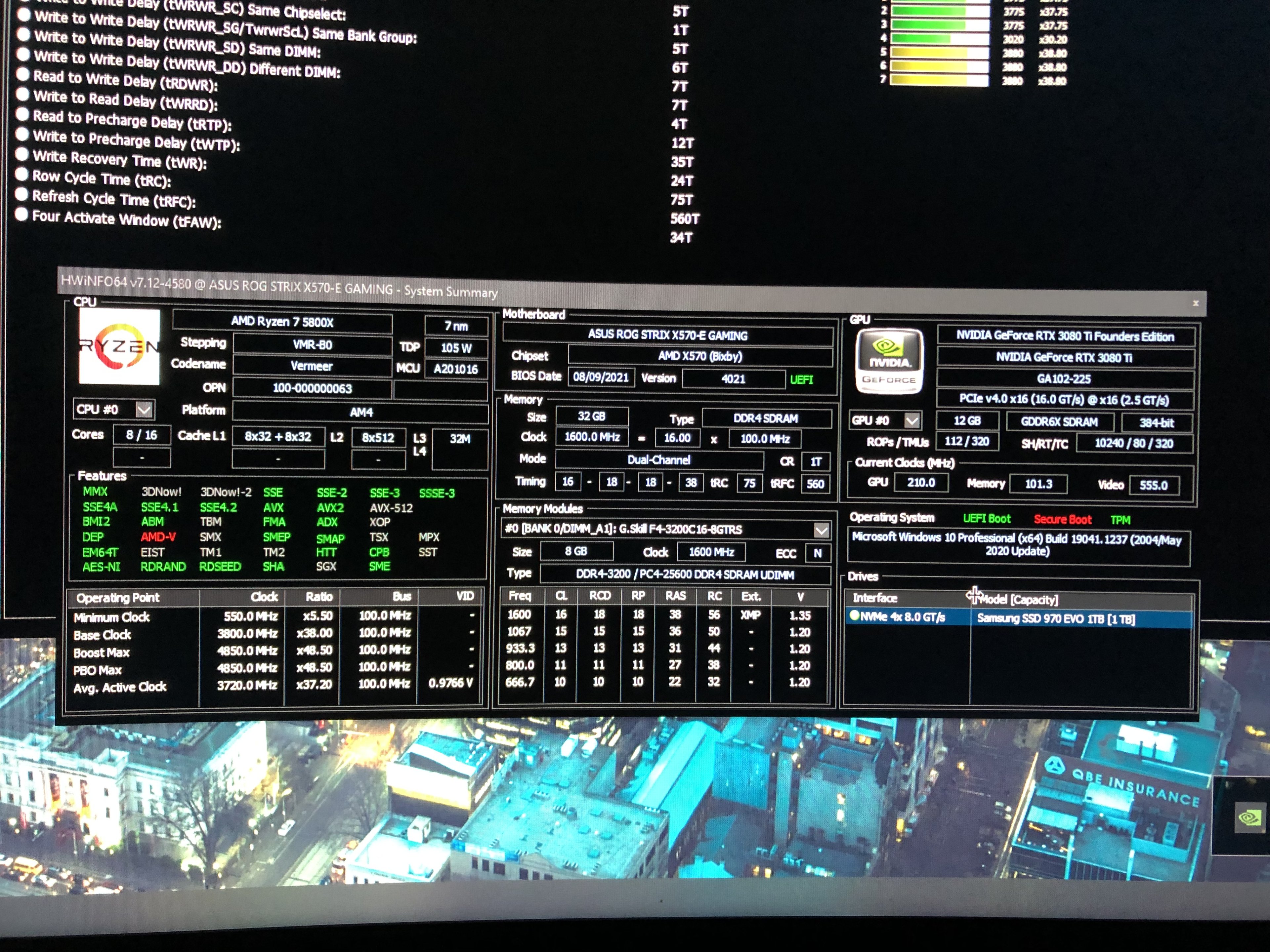

XMP =OC und nur eine Intelzertifizierung, im gegensatz zu JEDEC, der ein Weltweiter Industriestandart ist.Silver Server schrieb:Der Arbeitsspeicher taktet mit 3200 MHz, das ist in Ordnung. Der ist nicht übertaktet.
F4-3200C16-8GTRS steht der in der QVL Liste. Das müsste man mal nachschauen.
somit ist ein 3200XMP ram eben OC, sonst bräuchte man kein XMP (OC-Profil)
