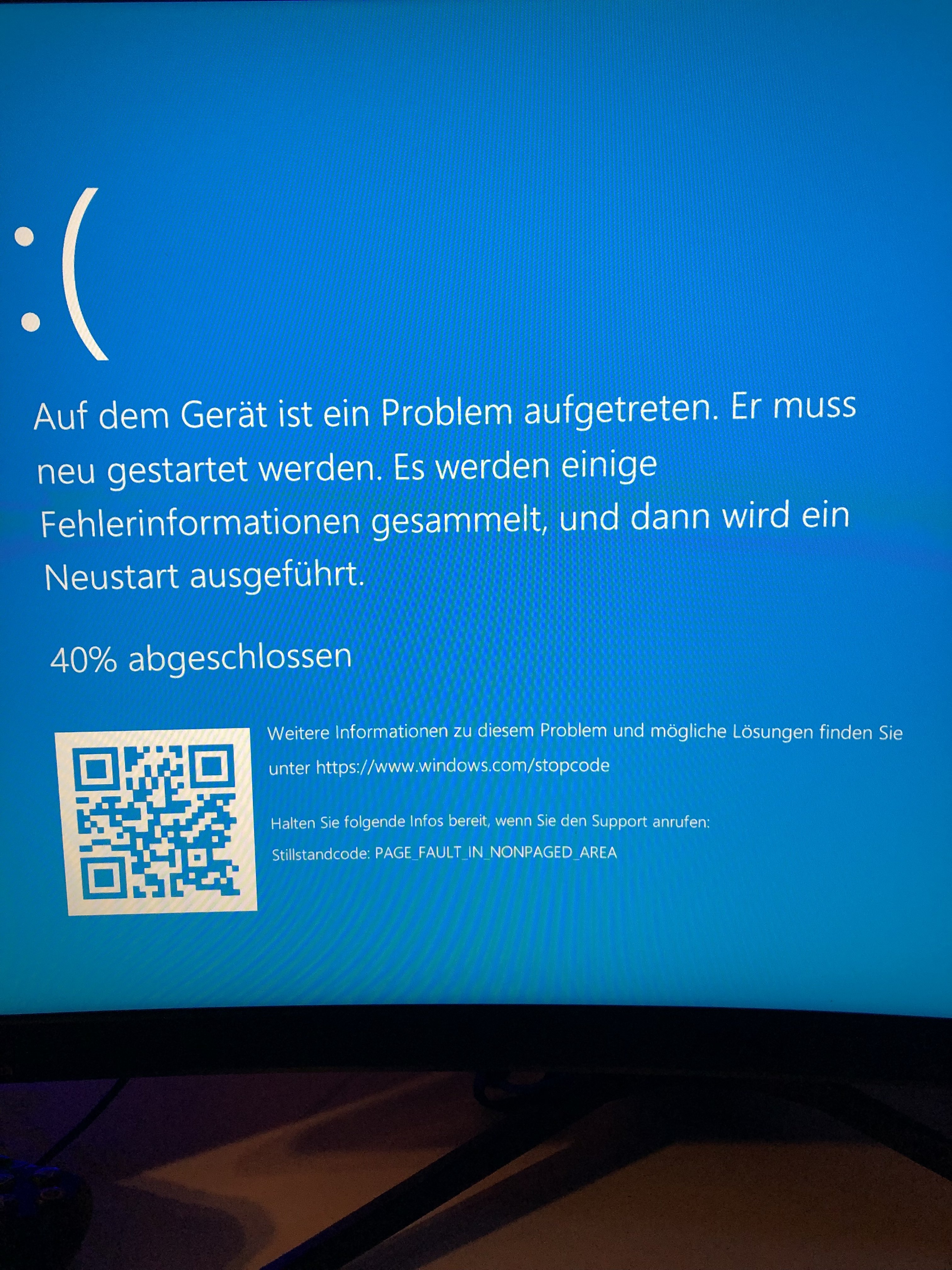

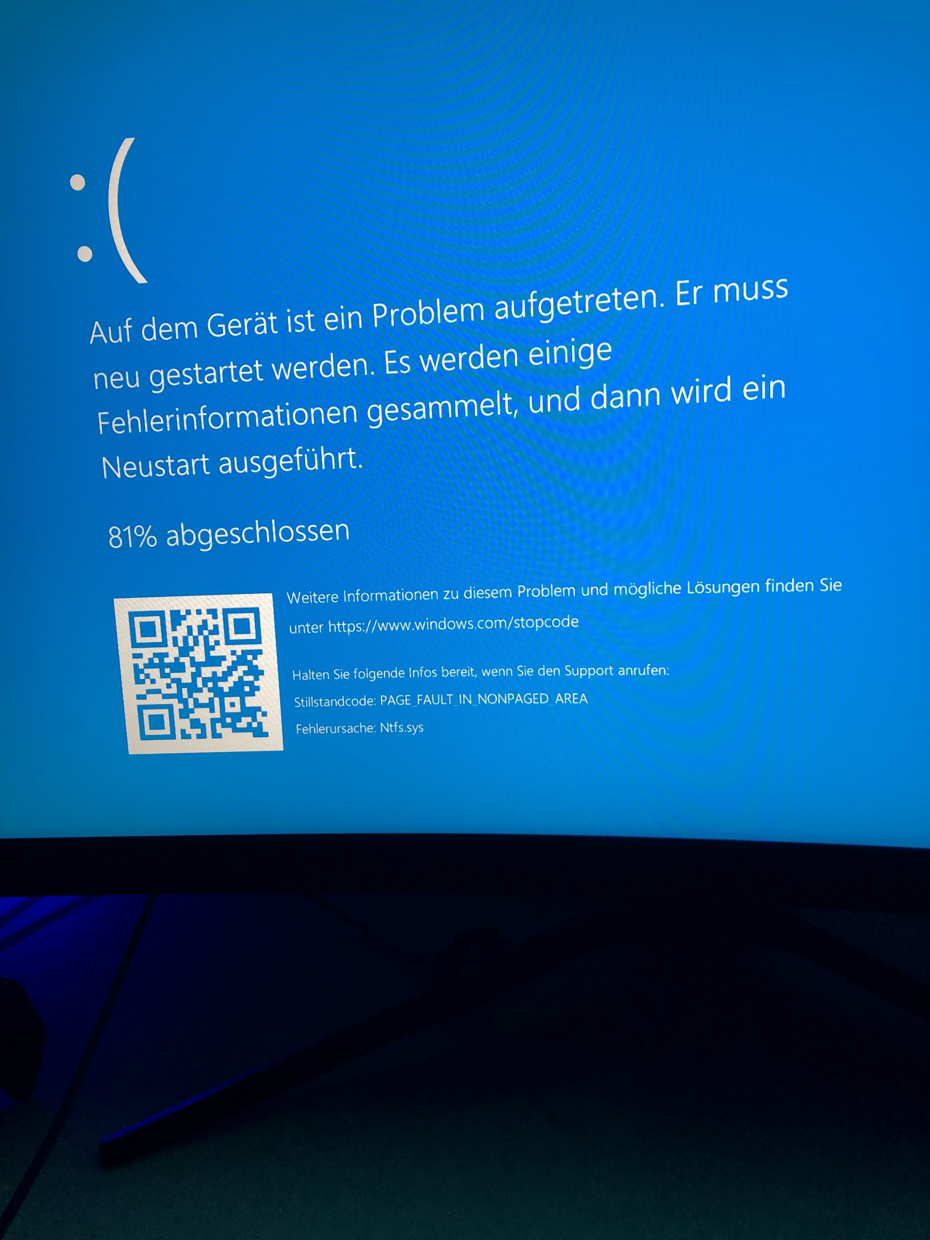

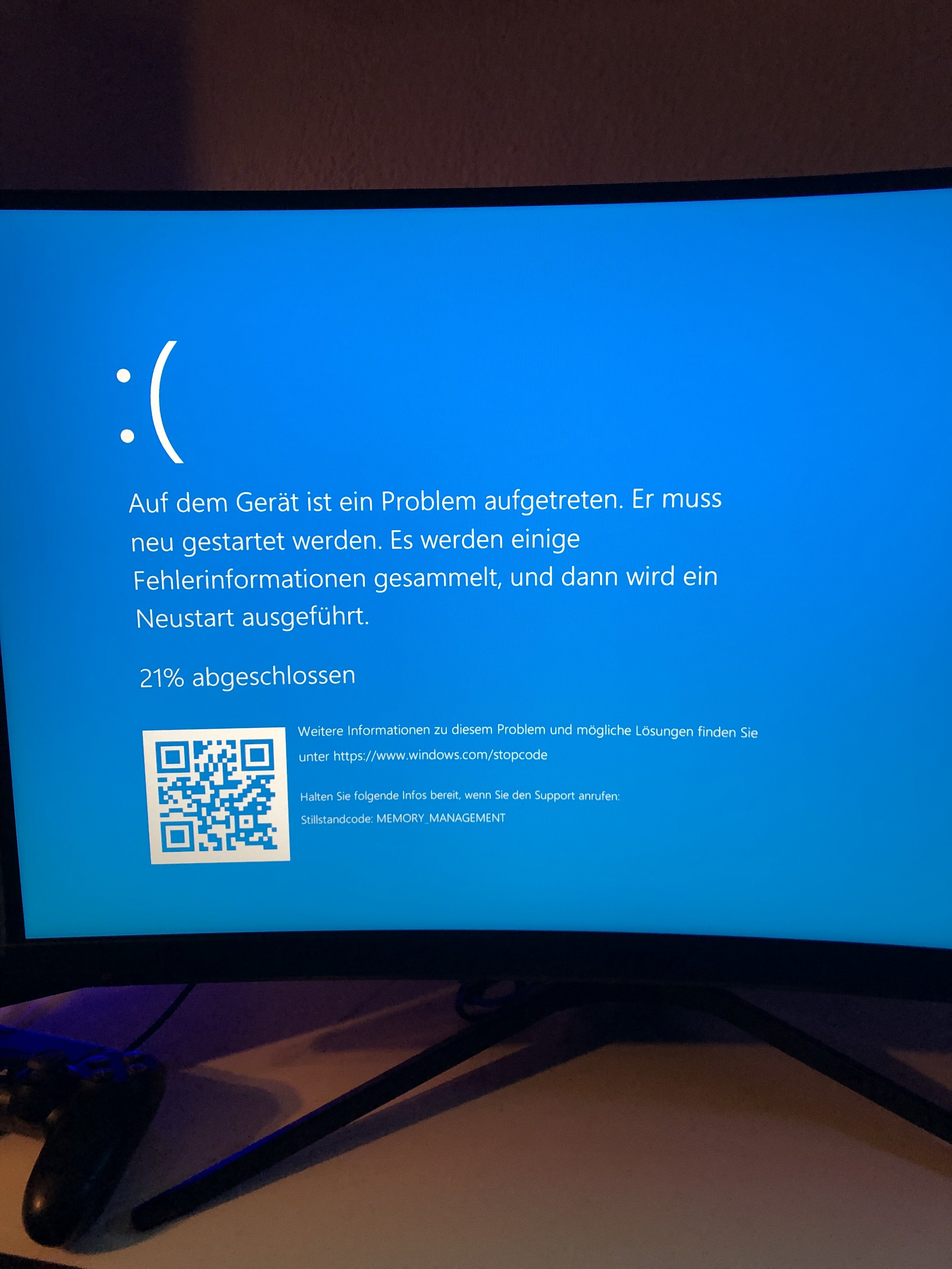

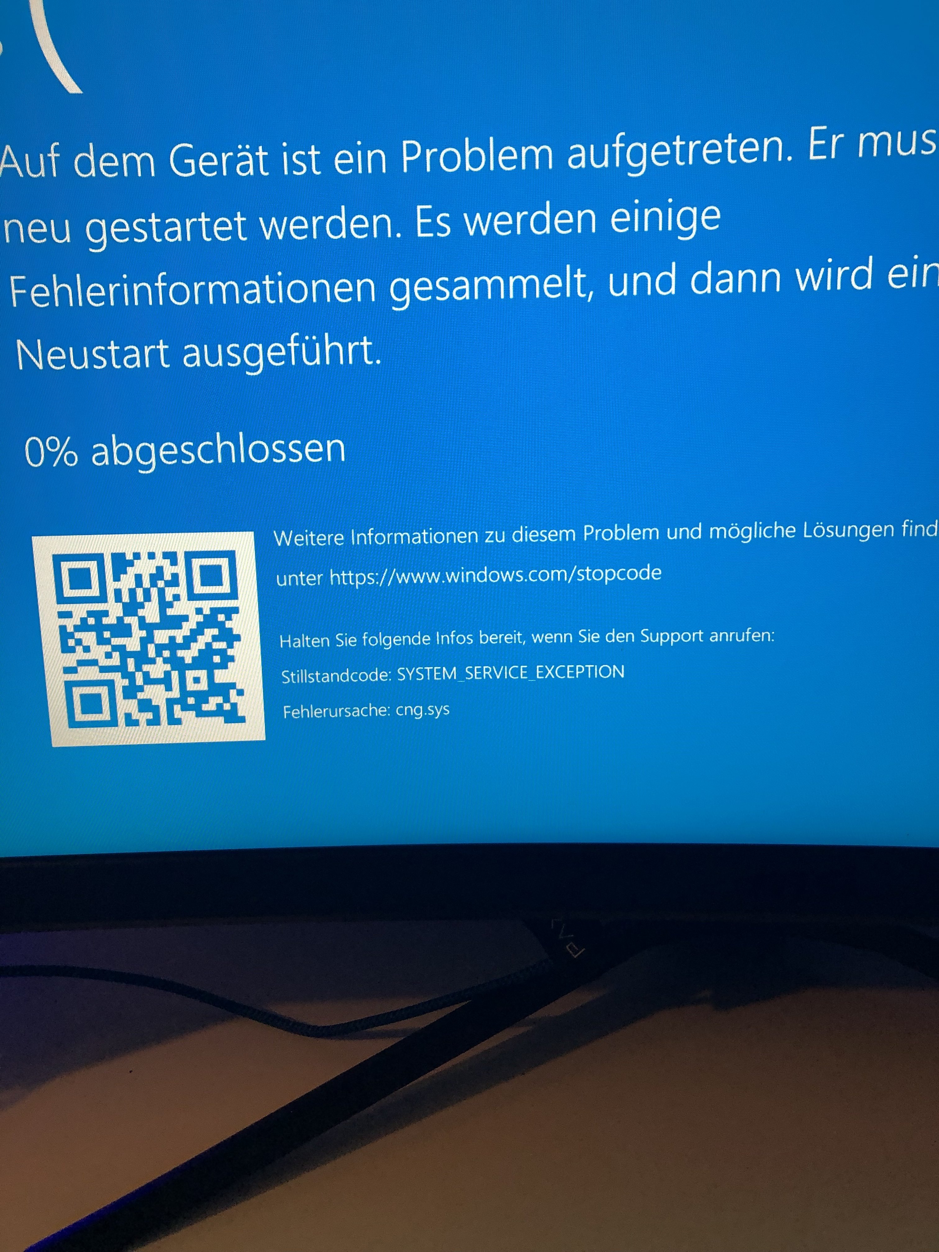

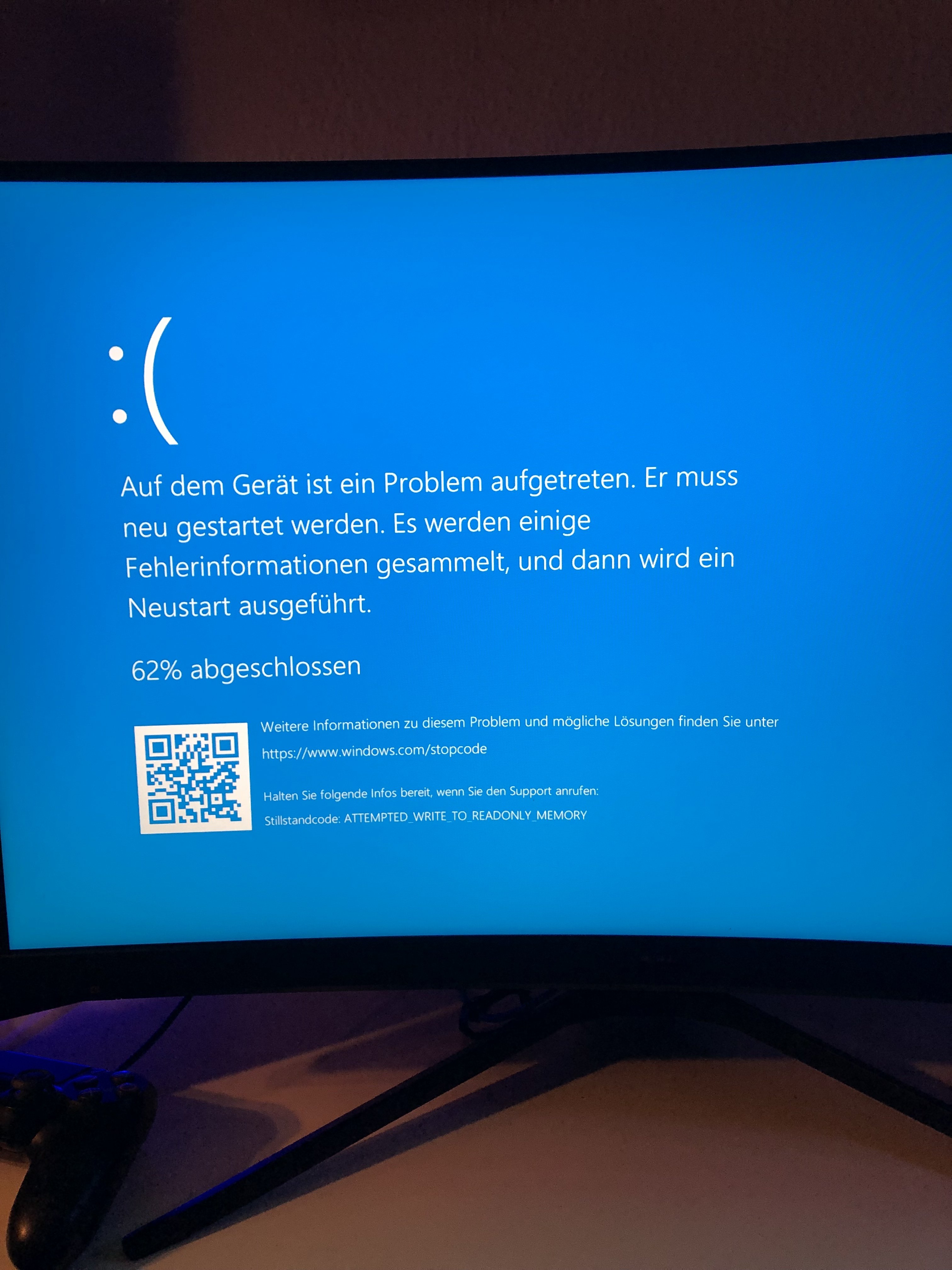

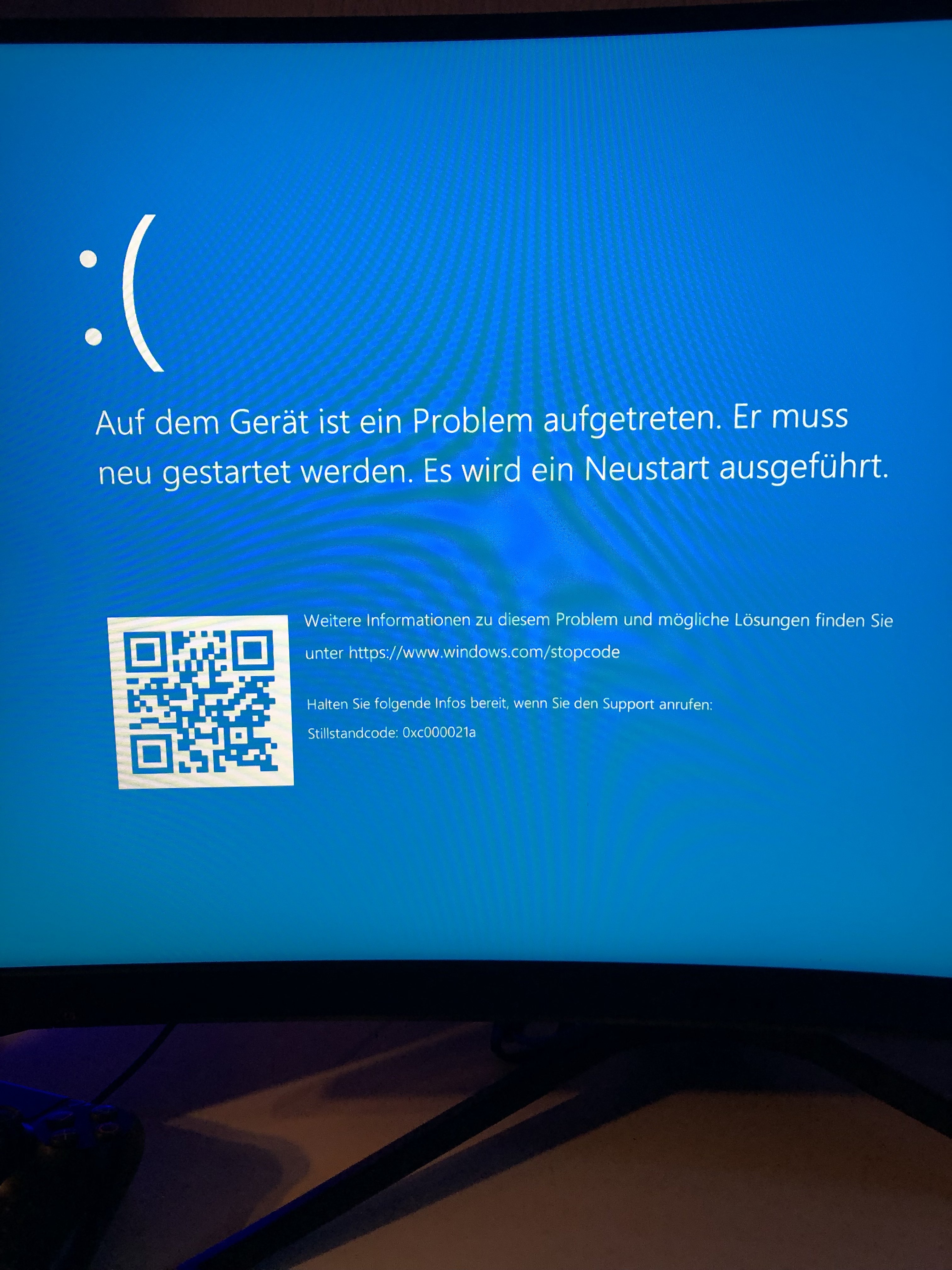

Ich habe ein riesiges Probleme! Vor 2 Tagen habe ich einen neuen Prozessor eingebaut und erstmal lief alles ganz ok bis auf das die Leistung nicht gepasst hat mit dem was ich im Internet gesehen und erwartet habe! (es handelt sich um einen Ryzen 7 5800x) worauf hin ich dann noch mal einen AMD Chipsatzdriver auf meinem Rog STRIX X570-e runtergeladen und installiert habe. Darauf lief auch erst mal alles wieder ganz ok. Einen Abend später startete der PC nur noch in Verbindung mit bluescreens oder Reparaturen und Diagnose berichten in Endlosschleife. Weder der abgesicherte Modus lies sich aktiveren noch kam ich bis zur Windowsanmeldung. Nach gefühlt 40 versuchen und Diagnosen über Reparaturen schaffte ich es mich bei Windows anzumelden und alles züruckzusetzten, Treiber, Dateien, Laufwerk also alles!
Ende vom Lied, hat nicht viel gebracht ich komme jetzt wohl öfter zur Anmeldung aber nach einer bis halber Minute kommt wieder ein bluescreen. Das komische daran ist aber das ich immer wieder andere Fehlerquelle genannt bekomme, mal Memory mal SYSTEM_SERVICE usw.
Verschiedene Bauteile wie RAM auch mal von 4 sticks auf nur 2 oder 1 gewechselt. Alles neu verkabelt vom Netzteil aus, Wasserkühlung abgeklemmt, alle anderen usb Geräte abgeklemmt, SSD auf einen anderen Stellplatz gesteckt, Mainbord Batterie entfernt also nun wirklich fast alles und es wird nicht besser! Ich hoffe jemand kann mir helfen!
Anbei Fotos von den gefühlten 10 Bluescreen Fehlerquellen

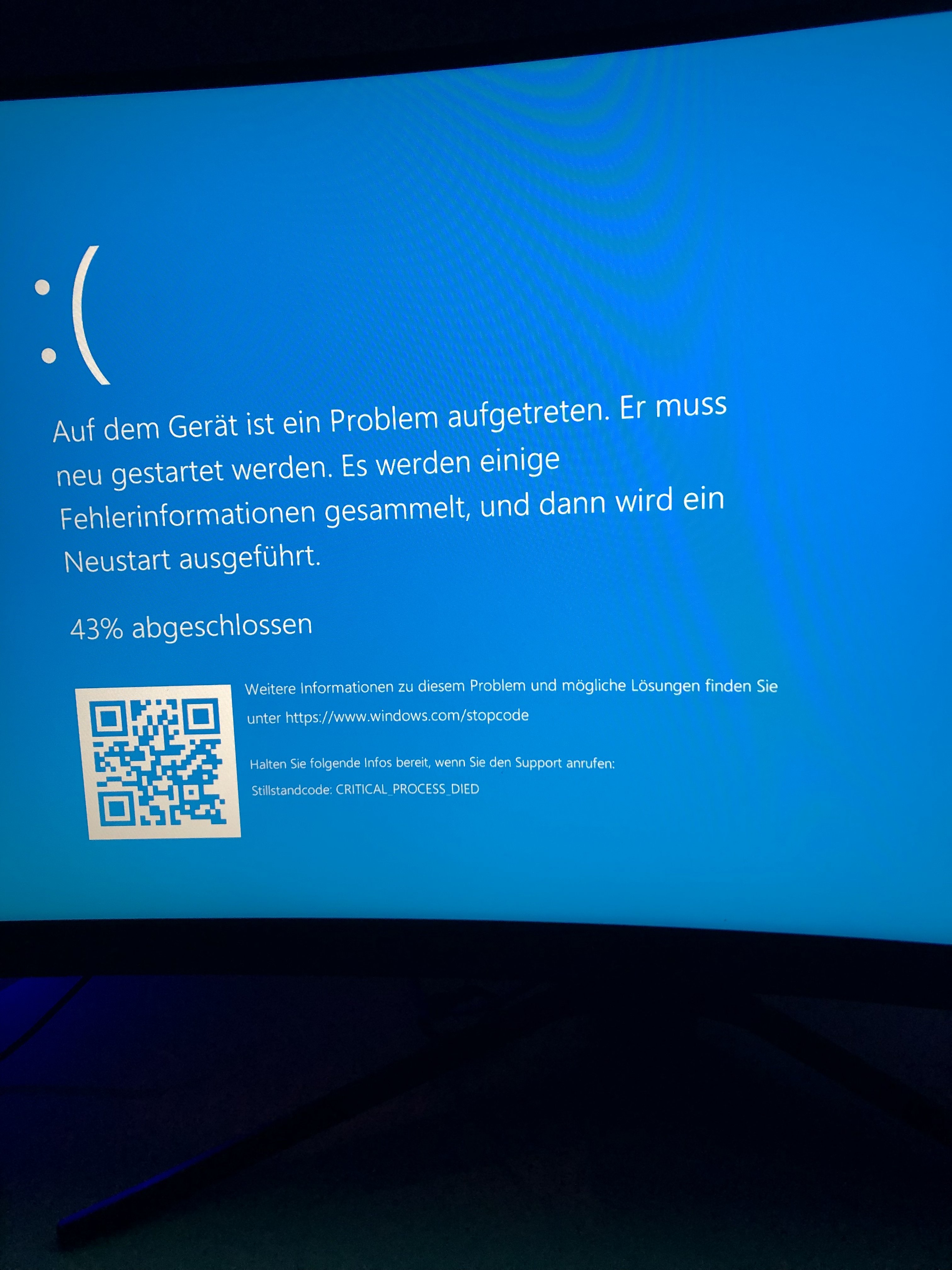

Auf den beiden Bilder ist ein mal ein Page Fehler mit NTFS zu sehne. Das ist ein Fehler im Dateieinsystem.
Der zweite Fehler ist Kritischer Prozesstod. Da ist das Betriebssystem abgestürzt.
Beide Fehler weisen auf einen Speicherfehler hin. Entweder der Arbeitsspeicher oder die Festplatte sind da betroffen. Etwas besser könnte man dies mit der Dumpfile deuten.

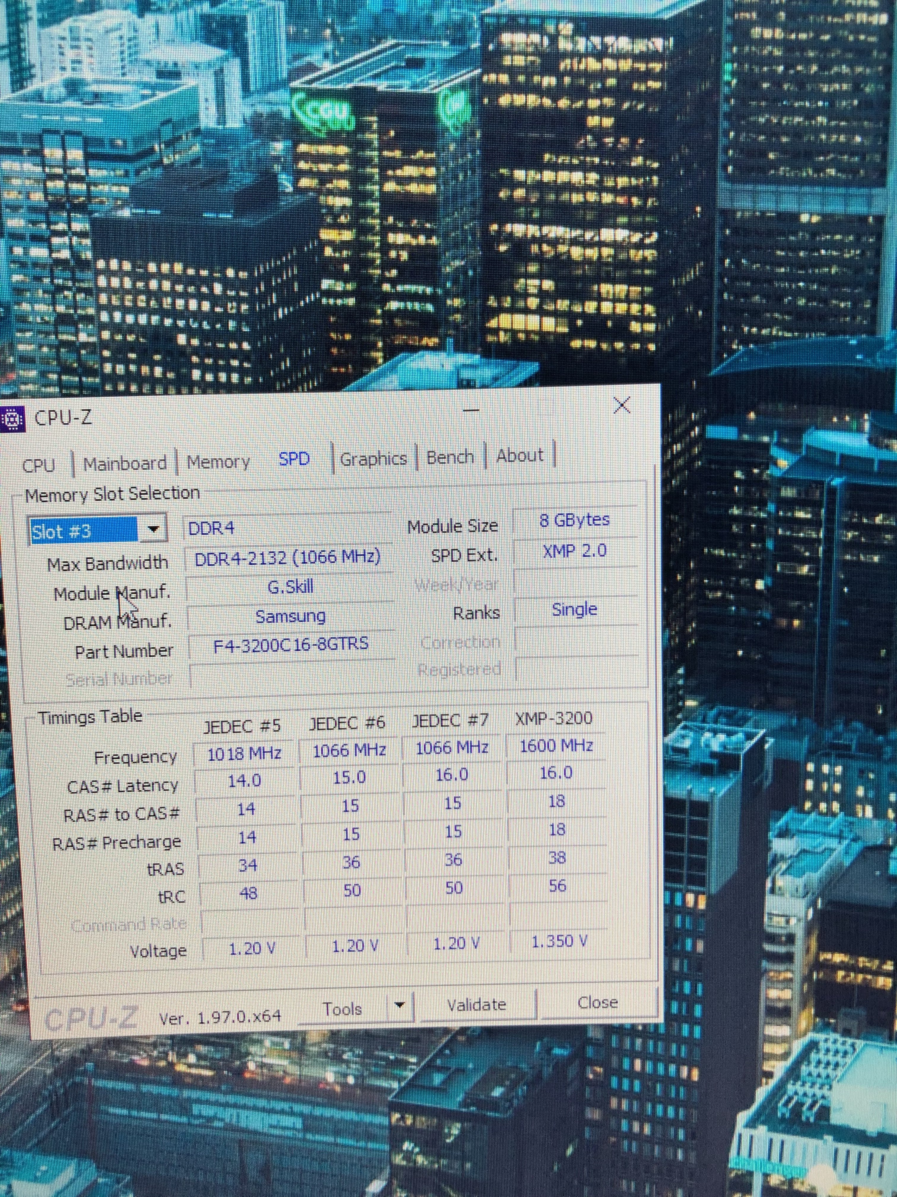

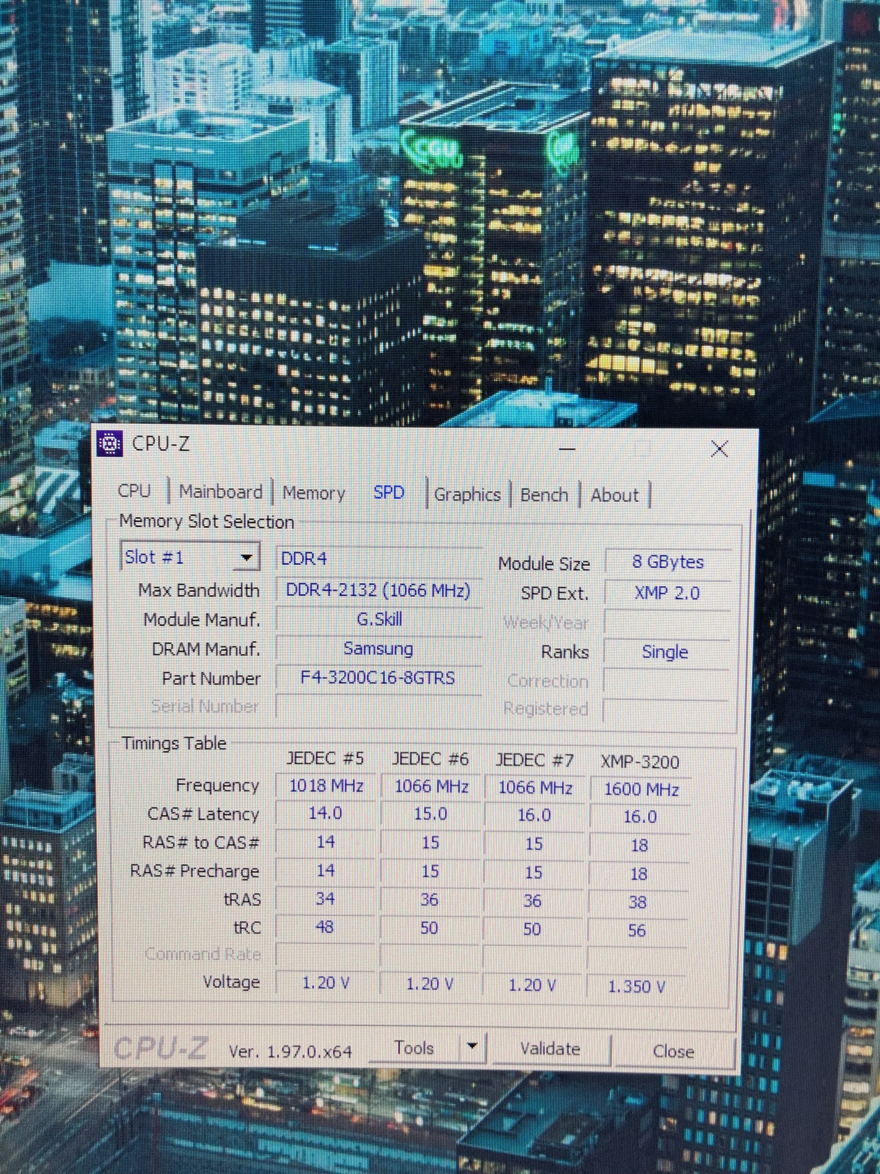

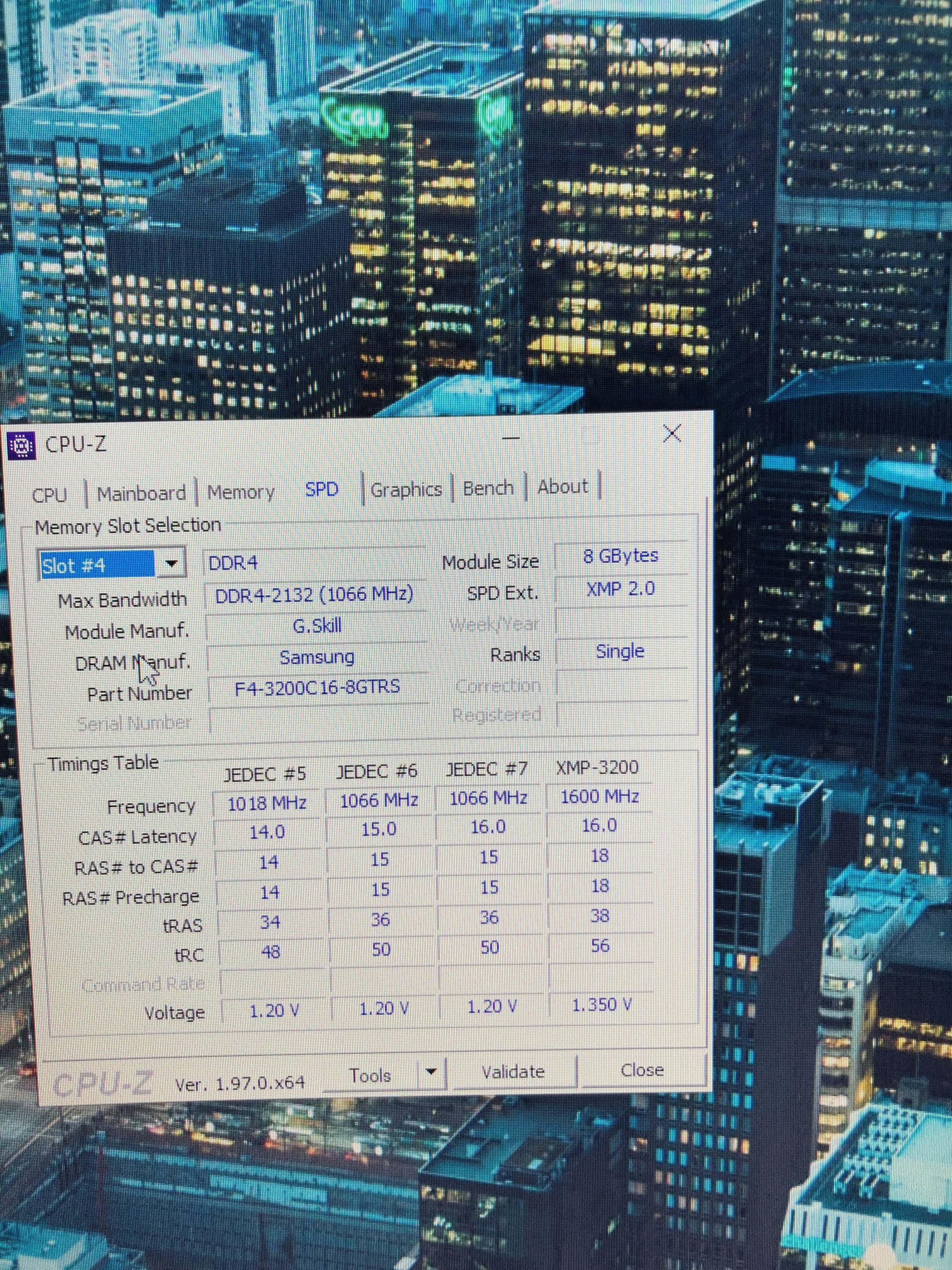

[Memory Device (Type 17) - Length 92 - Handle 003fh]
Memory Error Info Handle 003eh
Total Width 64 bits
Data Width 64 bits
Size 8192MB
Form Factor 09h - DIMM
Device Set [None]
Device Locator DIMM_A1
Bank Locator BANK 0
Memory Type 1ah - DDR4
Type Detail 4080h - Synchronous Unbuffered (Unregistered)
Speed 3200MHz
Manufacturer G-Skill
Serial Number
Asset Tag Number [String Not Specified]
Part Number F4-3200C16-8GTRS
Attributes 1
Extended Size 0
Configured Memory Speed 3200
Minimum Voltage 1200
Maximum Voltage 1200
Configured Voltage 1200
Memory Technology 3
Memory Operating Mode Capability 8

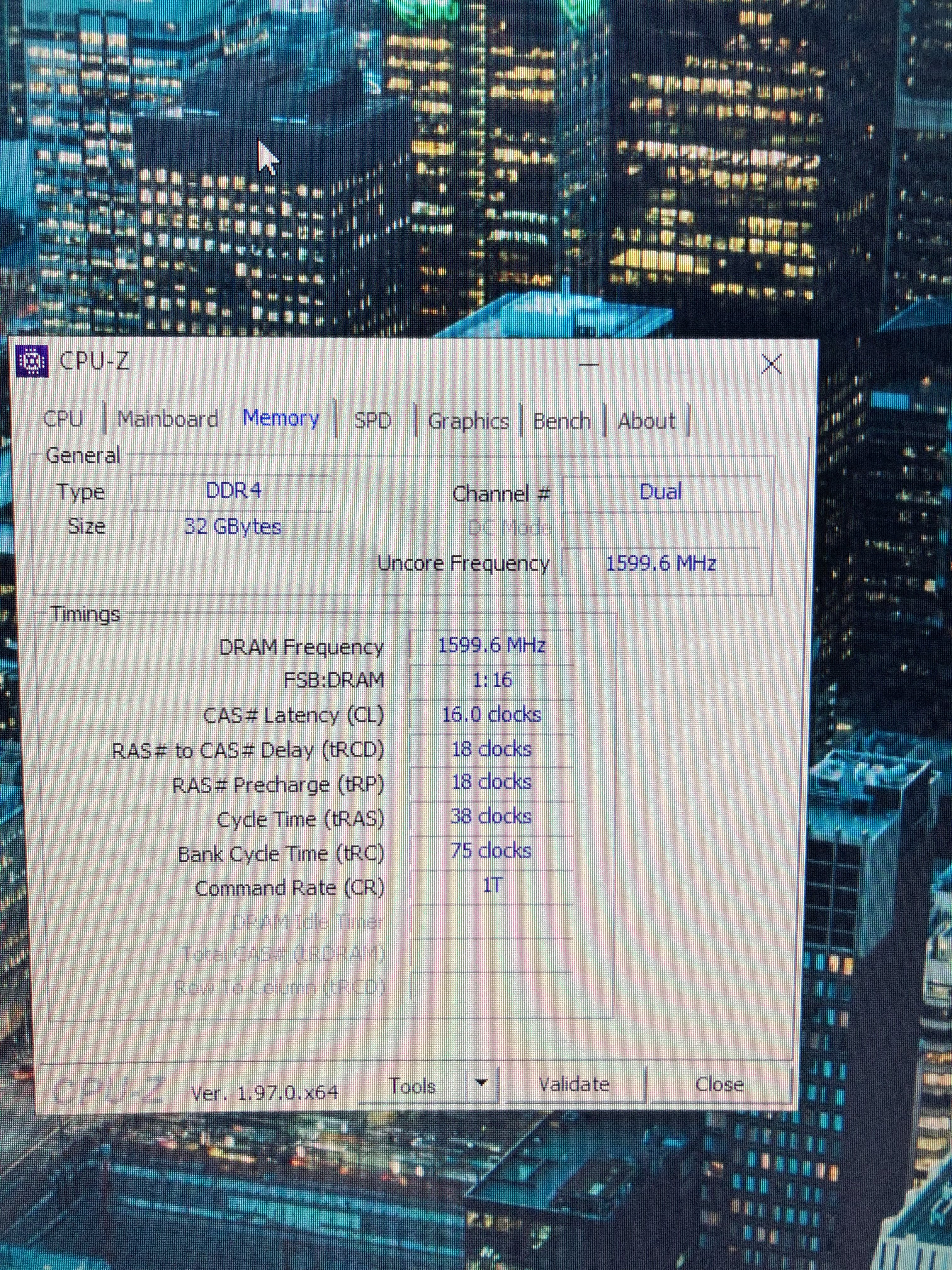

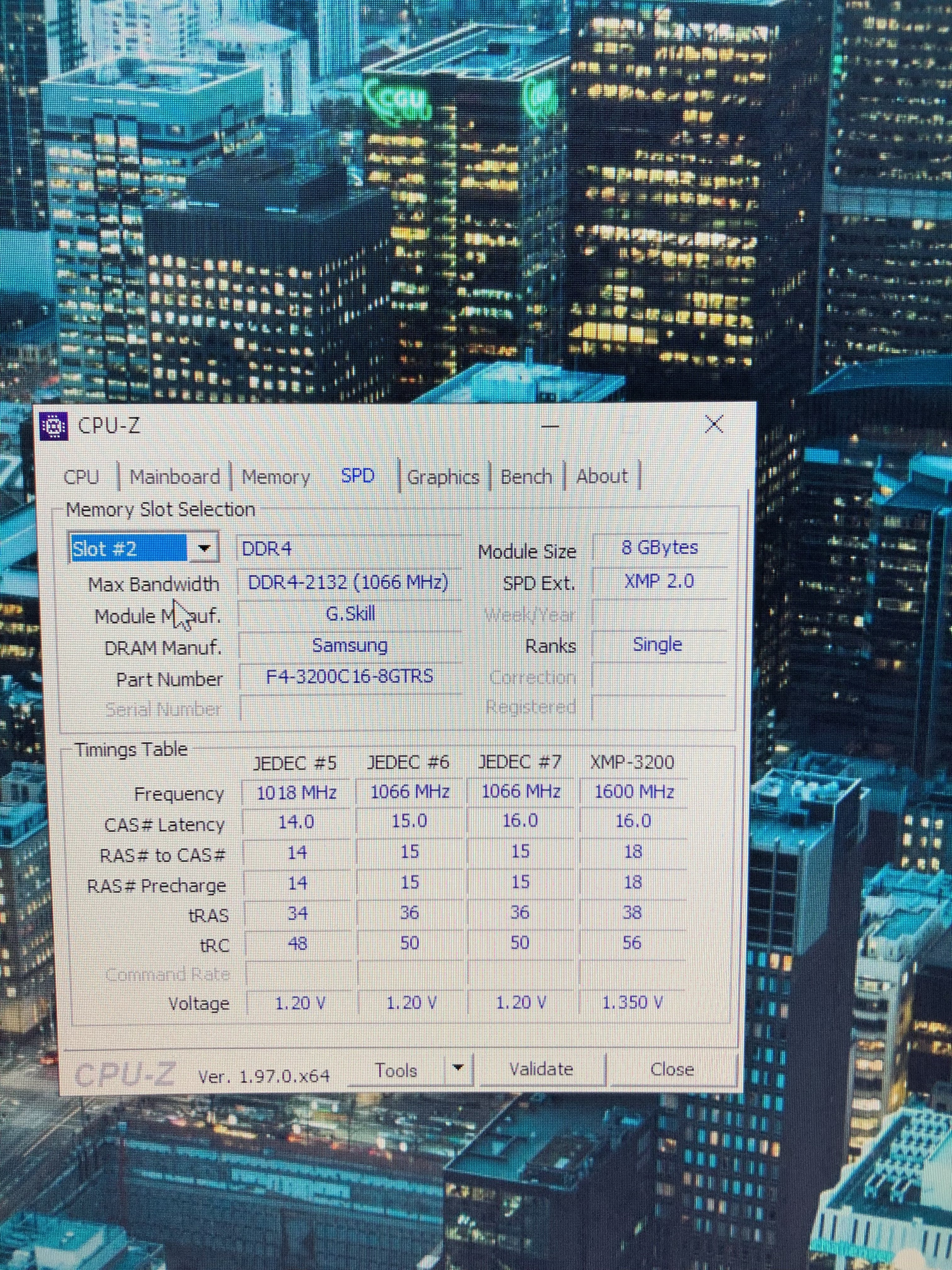

Der Arbeitsspeicher taktet mit 3200 MHz, das ist in Ordnung. Der ist nicht übertaktet.
F4-3200C16-8GTRS steht der in der QVL Liste. Das müsste man mal nachschauen.
