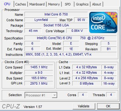

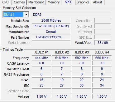

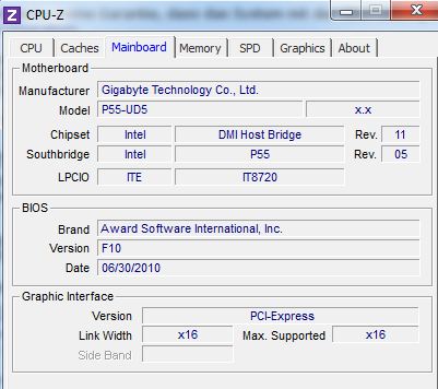

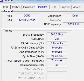

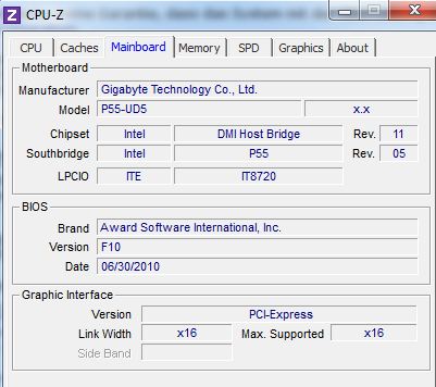

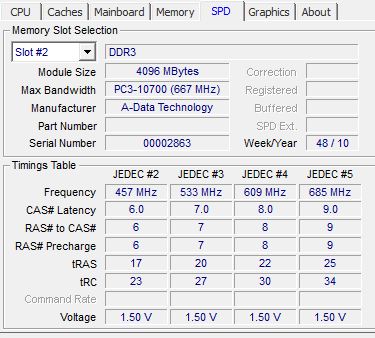

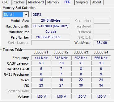

Mache noch ein paar Screenshots von CPU-Z (Reiter Mainboard, CPU, Memory und SPD).
An Elektromigration glaub ich nicht so recht, da die CPU auf Standard Vcore läuft.

Und der letzte Screenshot :)
Elektromigration ist ein schleichender Prozess, der generell aber auch beschleunigt durch höhere Temperaturen (nicht nur durch höhere Spannung) auftreten kann.
Aber das ist "nur" die graue Theorie, ob es bei dir ursächlich sein kann ist erst mal nur eine Vermutung.
Wenn der Prozzi auf Standardspannung läuft, erhöhe die VCore leicht.
Ggf. auch die RAM Spannung weiter anheben (max. 1,65V).
