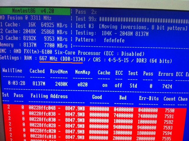

Ich hab daraufhin die .dmp Daten aus dem Minidump mal ausgewertet, doch dort war eben nur Memory Management angeführt und keine genaue Anwendung bzw. Treiber oder irgendwas Softwareseitiges. Nur immer das Programm %/ konnte nicht auf Speicher zugreifen oder schreiben oder irgendwie so, eben ohne Angabe des Programms.
Zu den Einstellungen des RAMs und CPU, ich hab alles auf Auto bzw. Standarteinstellung.
Beim RAM habe ich nur von DDR1600 auf DDR1866 umgestellt, nachdem mein Mainboard das nicht automatisch erkannt hat.
Ich habe schon folgendes probiert, ich habe die Timings umgestellt, mal genau nach den Herstellerangaben, das hat nichts genutzt und ich hab verschiedene Steckplatzkombinationen der Riegel probiert, das hat auch nichts genutzt. Ich hab die Spannung manuell auf 1,5V eingestellt. Ich hab Softwaremäßig aufgeräumt und die Registrierung defragmentiert, ich hab einen Festplattencheck durchlaufen lassen, aber nur den von Windows (wenn ihr da Programmempfehlungen habt, immer hier damit, weil das sind noch relativ alte Festplatten). Das hat alles nichts gebracht.
Dann hab ich über Nacht Memtest86+ durchlaufen lassen, mit nur einem Riegel im SLOT1. Das ist 7 Stunden gelaufen, insgesamt 6 Durchgänge und hat mir Fehler angezeigt und zwar über 32000 bei einem Test und 800,700 bei zwei anderen (Foto im Anhang)Bluescreen 1a Memory Management-foto1.jpeg.
Daraufhin hab ich heute früh den zweiten Riegel getauscht und auch in SLOT1. Das Analyseprogramm ist mittlerweile im dritten Durchlauf und hat noch keinen einzigen Fehler gefunden.
Jetzt meine Frage, kann man anhand dieser Daten schon sicher auf den einen RAM Riegel als Fehlerquelle tippen oder soll ich Memtest86+ mit dem zweiten Riegel auch noch ein paar Stunden laufen lassen, so dass ich genauso 6 Durchläufe hab?
Beide RAM einzeln testen, der der Fehler zeigt, ist kaputt. Da du wahrscheinlich ein KIT gekauft hast, brauchste den zweiten eg nicht testen, da du eh das ganze Kit dann zurückschicken musst.
Bei derart vielen Fehlern im Metest kannst du mit an Sicherheit grenzender Wahrscheinlichkeit davon ausgehen dass der RAM Riegel Tot ist.
Ich tausche Riegel bereits wenn nur ein Fehler drauf ist .

@Chriss_MSI
die hab ich einzeln getestet. Der Screenshot ist der Fehlertest des einen RAM Bausteins und der andere RAM Riegel läuft grade noch durch, hat aber keinen Fehler bisher nach mittlerweile 3 Stunden.
@nubi80
wie viele Testdurchläufe machst du denn, in denen kein Fehler auftaucht? Weil oft tauchen die Fehler ja nicht im erste Durchlauf auf. Zumindest war das bei mir so bei dem Riegel mit den 32000 Fehlern
Mindestens 5 Durchläufe, tendenziell einfach 24h.
Sobald zyklisch Fehler auftreten ist der RAM tauschenswürdig.
Die einzige Ausnahme ist, wenn beim Test erst nach langer Laufzeit Temparaturbedingt Fehler auftreten.
Deiner ist mit Sicherheit defekt und muss getauscht werden.

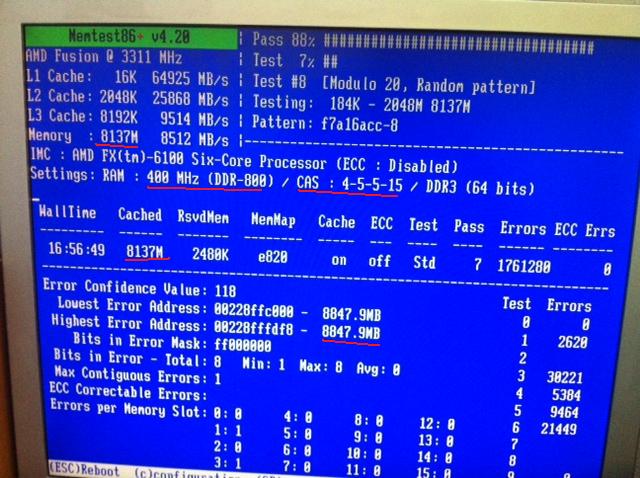

Ok, also ich habe gestern noch neue RAM Riegel von Corsair gekauft, stehen auch auf der Kompatibilitätsliste und die dann verbaut, musste auch hier wieder die Rate von DDR-1333 auf DDR-1866 hochstellen, da mein Mainboard nicht das XMP, sondern JEDEC verwendet hat.
Habe dann gleich einen Memtest durchlaufen lassen und es kam folgendes Ergebnis nach 17 Stunden Laufzeit raus: siehe Anhang
Viele Fehler, aber nur im ganz äußersten Speicherbereich und auch erst in den letzten Durchgängen. Insgesamt waren es jetzt 7 Durchgänge.
Nun meine Frage, woran kann das dann liegen? Sind das irrelevante Folgefehler aufgrund der Länge des Tests? Und unwichtig, da nur in kleinem Bereich am Speicherrand? Wobei mich so wieso wundert, wie kommt der auf 8847,9 MB, wenn ich doch nur 8GB Ram verbaut habe, ich dachte das wären so ca. 8192 MB Ram?!
Oder habe ich schon wieder defekte RAM Riegel erwischt?
Oder liegt das daran dass ich die Taktrate auf 1866 hochgestellt habe? Wobei das ja die Herstellerangaben sind? Muss ich eventuell die Spannung erhöhen? Oder andere Einstellungen verändern zusätzlich ändern, wenn ich den Takt erhöhe?
Ich hab nur gesehen, dass der PC, da alle anderen Werte auf "Auto" sind, bei Erhöhung auf 1866 auch noch einen anderen Wert von 2000 MHz auf 2200 MHz erhöht hat.
Die RAM Riegel stecken übrigens in Slot A2 und B2, wie in der Anleitung empfohlen. Die Fehler gestern mit den RAM Riegeln hatte ich in Slot A1. Kann das ganze dann eventuell auch am Mainboard oder CPU liegen? Wie kann ich das testen?
Was würdet ihr empfehlen jetzt zu tun? Oder soll ich einfach mal Windows neu aufsetzen und den PC ein bisschen auf Dauerlast laufen lassen mit Benchmark oder so und dann schauen, ob ich wieder Blue Screens bekomme?!

Werden alle RAM-Module und in der richtigen Größe im BIOS / beim Start des MBs angezeigt ?
Die Angaben unter "memtest86+" lassen vermuten, dass die RAM-Module nicht richtig erkannt werden -
Im BIOS/UEFI die "Cammand Rate" auf "2T" stellen -

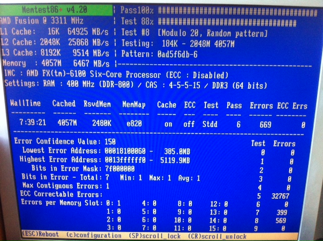

Heute Nacht Memtest durchlaufen lassen und das hat über 1 Millionen Fehler gefunden bei dem neuen Corsair RAM, aber nur in einem Speicherbereich von über 8800 MB, der ja bei 8GB RAM eigentlich gar nicht existiert.

So jetzt habe ich Memtest86+ nochmal mit bei 1333 Einstellung durchlaufen lassen und das sind mir erst mehrere Dinge aufgefallen, die mir davor noch gar nicht bewusst waren:
1. Wenn ich die beiden unterschiedlichen RAMs auf DDR-1866 eingestellt hatte, hat Memtest diese Settings als DDR-800 (400MHz) erkannt, außerdem sind die Timings bei Memtest immer als 4-5-5-15 übernommen worden.
Als ich die RAMs auf DDR-1333 eingestellt hatte und Memtest durchlaufen hab lassen, hat Memtest bei Settings aufeinmal DDR-1333 erkannt, aber immer noch bei Timings 4-5-5-15 erkannt. Die waren aber eigentlich bei 9-9-9-24.
2. Wurden bei beiden Rampaketen die Fehler in Bereichen entdeckt die manchmal gar nicht existieren. Bei einem einzeln geprüften 4 GB Ramriegel gab es Fehler bis 5500 MB und bei der Prüfung von 2x4GB = 8GB gab es Fehler bei 8800MB und bei über 9000 MB. Es waren aber auch Fehler im normalen Bereich angezeigt.

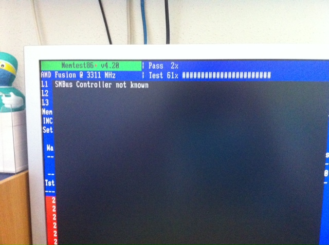

3. Als ich mir den SMBus Controller anzeigen lassen wollte von Memtest kam bei beiden RAM Paketen nur: SMBus Controller not known

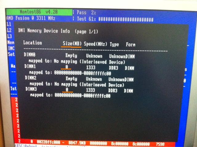

4. Als ich mir von Memtest die DMI Memory Device Info hab anzeigen lassen, wurde mir bei Size(MB) der beiden DIMMs 0 angezeigt?!
5. Im Gegensatz zu heute Nacht findet Memtest nun beim Test aufeinmal direkt in der 1 Sekunde über 100000 Fehler. Heute Nacht beim ersten Test der neuen RAMs liefen die ersten 3-4 Testdurchläufe fehlerfrei.
