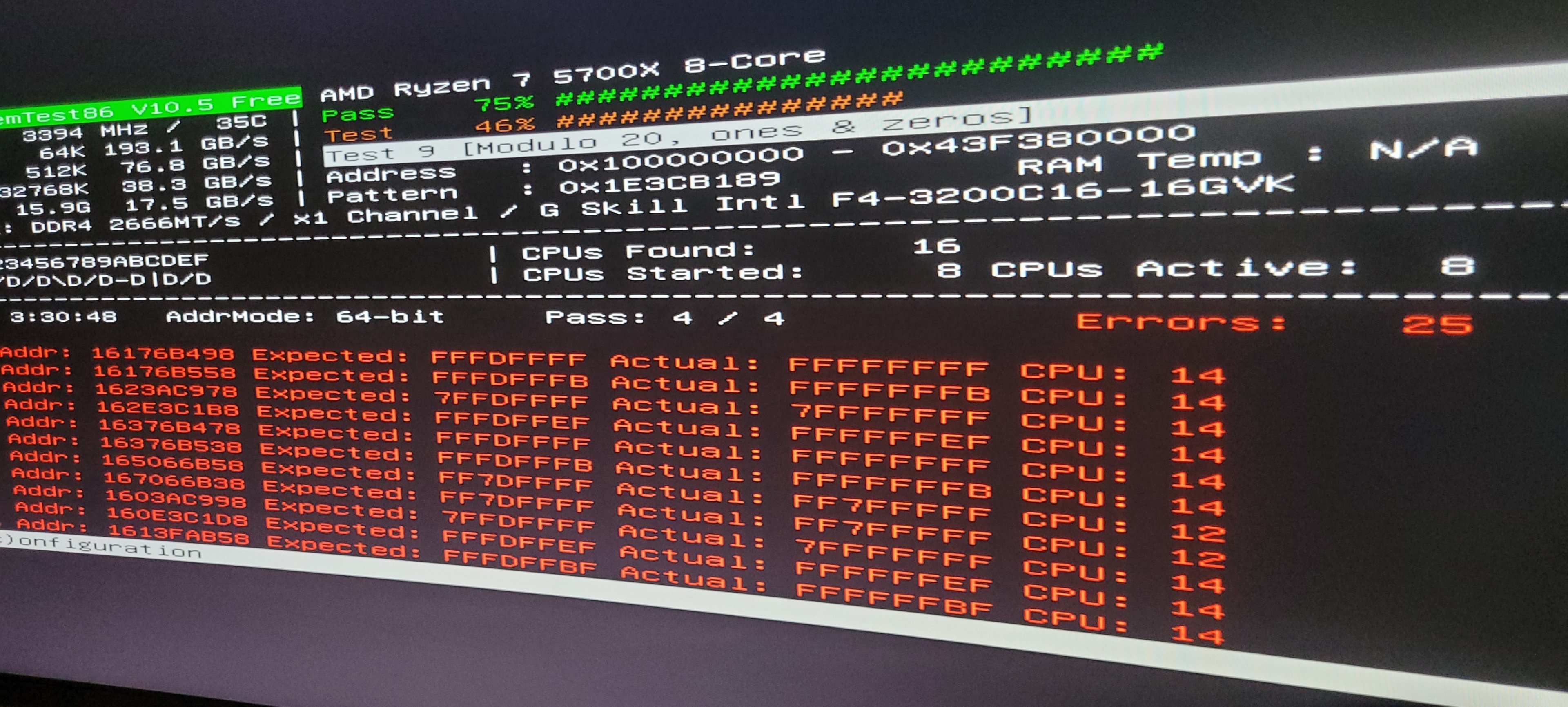

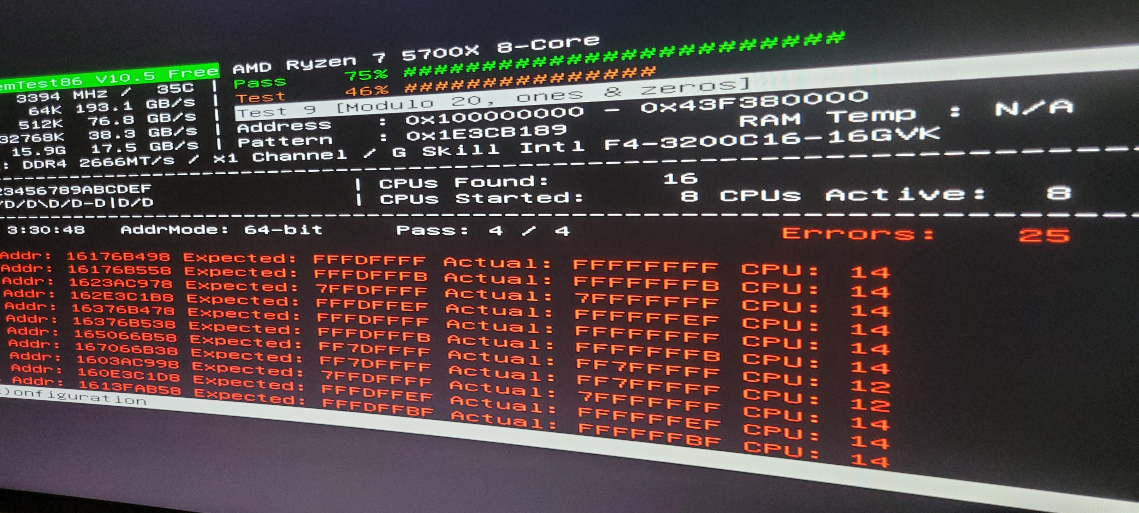

Nach 3,5 Stunden (und 4/4, sind bei 75%) sind wir bei 25 errors. Soll ich es noch weiter laufen lassen oder ist es ziemlich klar?

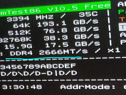

Korrekt, ohne XMP.
