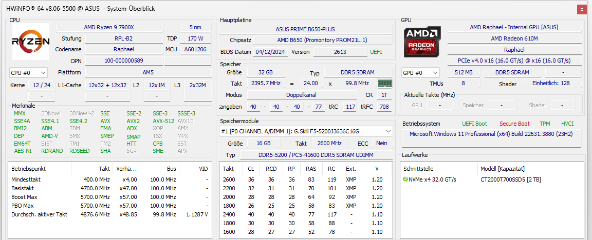

Bitte HWiNFO hier bei Computerbase herunterladen, und einen Screenshot der Systemzusammenfassung posten, damit man sich einen ersten Eindruck von der Systemkonfiguration machen kann.
Ich möchte einfach nur Fehler ausschließen, wie ein zu altes BIOS oder zu hoch getakteten RAM.

Anbei der Screenshot.

Interessant wären Werte von vergleichbaren Systemen.
