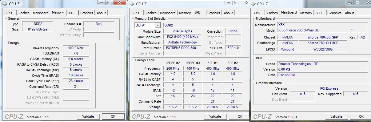

Bitte auch noch ein paar Screenshots mit CPU-Z machen (Reiter Memory und SPD).

Hier das gewünschte Abbild durch CPU-Z
...anbei bevor ich es vergesse: Mein Rechner ist von Haus aus (xmx.de) Übertaktet!
Q6600 auf 3,15GHz, 8GB Speicher, 3 Festplatten á WesternDigital, Nvidia8800GT und XFX NForce780i, VistaUltimate x64 SP2... hoffe es hilft weiter!

So, er ist also übertaktet! Dann stelle mal alles auf Default.
Warum 8GB? Mehr als 4 GB bringen, ausser man arbeitet mit riesigen Bild oder videodateien absolut nichts!
Es wurde gerade wieder in einem großen Benshmarktest der Gamestar bestätigt. Der Performacevorteil ist bei einem gößeren Speicherausbau nicht messbar.
Versuche Dein System mal spaßeshalber mit nur 4 GB RAM zu starten.

Im Bios nachsehen, ob die Timings fest eingestellt sind. Sollte die Spannung der RAMs auf AUTO stehen, würde ich (zunächst testweise) 2,0V einstellen.
