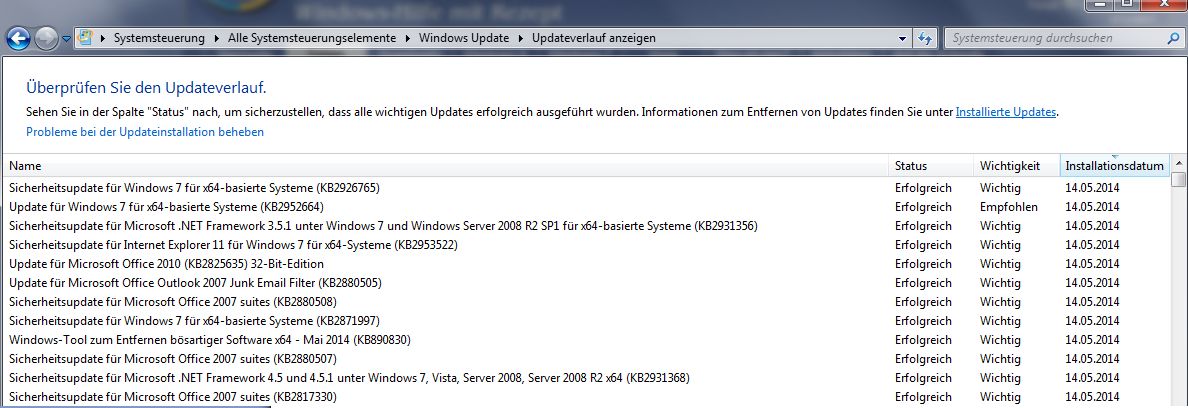

Hatte Gestern einen Bluescreen (der erste mit diesem System). Und zwar habe ich bevor dass passierte noch Windows Updates installiert (Welche Updates, Bild im Anhang). Nach dem Neustart ging ich auf eine Seite wo man Folgen von Serien ansehen kann (weis gerade nicht mehr wie die heisst). Hatte zwei offen, eine auf Pause (zum laden) und der andere lief. Und dann nach 10min, Bluescreen.

Wie gesagt, vor den Updates ging alles ohne Probleme, auch mehrere Fenster mit z.B Youtube Videos ect.
Treiber ist der neuste 14.4 (von AMD). Konnte danach auch bequem noch The Elders Scrolls und Bound by Flame zocken.
Wisst ihr evt. woran das liegen könnte? Windows Update scheint mir der Fehler verursacht zu haben, aber auch gut möglich das es was anderes ist.
