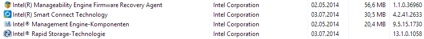

Die neusten Treiber solltest Du ja eh schon von den HErstellern, nicht von Gigabyte gaben, die sind oft nicht auf dem neuesten Stand, (insbesondere intel mainboar driver: RST, ME, smartconnect nach Installation im BIOS deaktivieren) Meine: Intel.jpg

Also den intel chipsatz 10.0.13 und RST kannst Du hier bei computerbase runterladen. ME habe ich von Intel, die Suchmaschine ist ein GRaus, da muss man länger probieren.
https://downloadcenter.intel.com/De...ldID=23277&keyword=Management+engine&lang=eng
SC ebenfalls von Intel bzw. die (fast) neuste Version stammt ausnahmsweis tatsächlich von Asrock (!).
https://downloadcenter.intel.com/De...&DwnldID=23109&keyword=smart+connect&lang=eng
(SC habe ich übrigens nach der installation im BIOS wieder deaktiviert, da es Probleme im Monitor stand by macht !).
