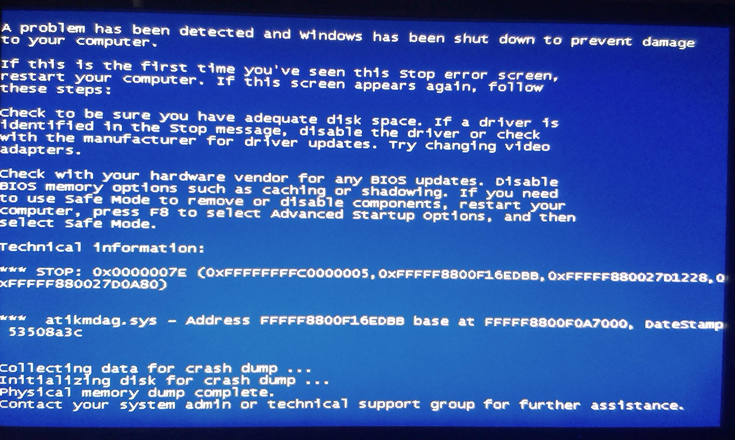

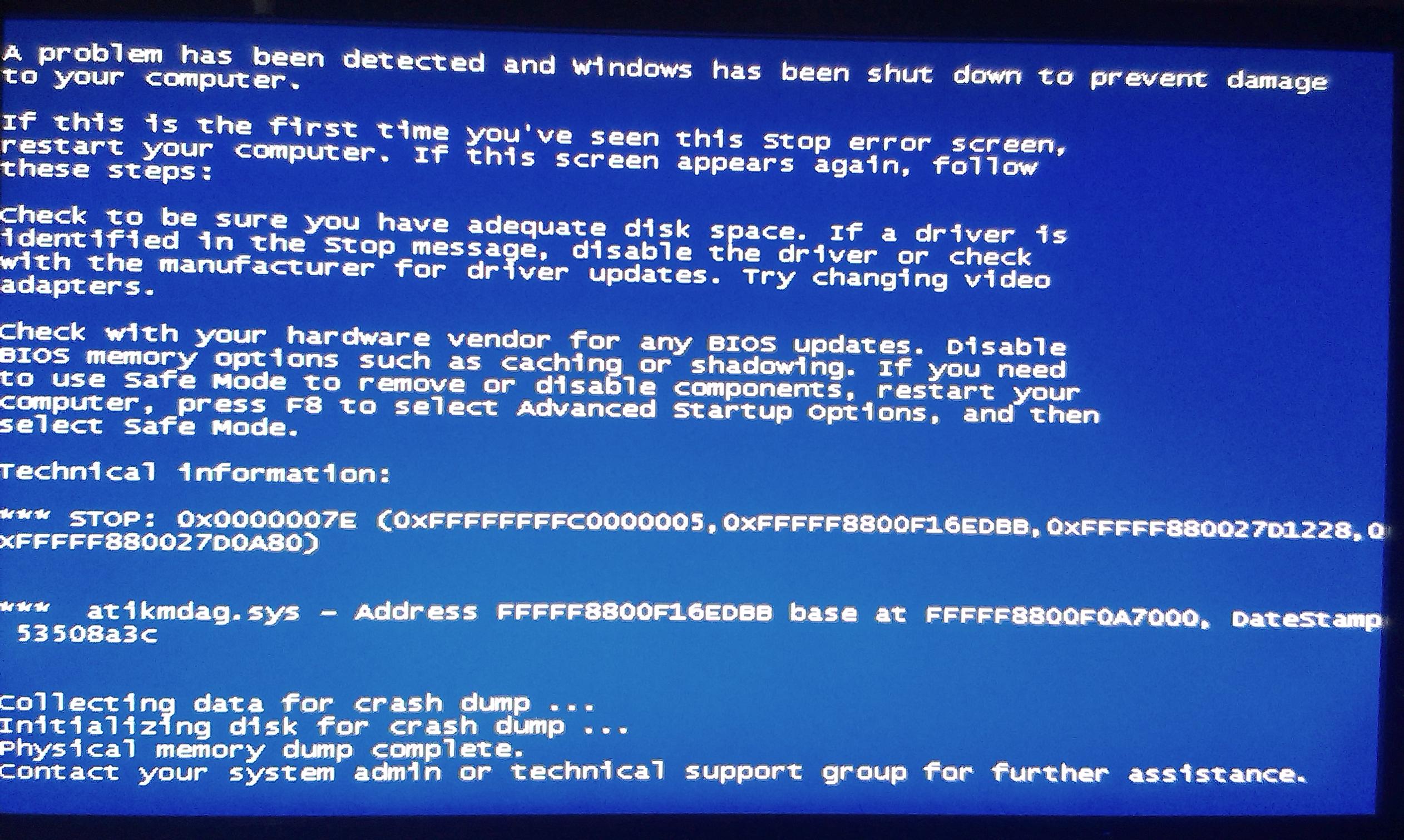

Hab seit ca 2 Tagen immer wieder Bluescreens
Auch bei WinDbg: Probably caused by : atikmdag.sys ( atikmdag+c7dbb )
Hab mich darüber schon informiert und es scheint wohl der Grafikkartentreiber zu sein

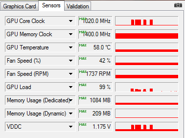

hab jetzt eine stunde lang beim BF4 spielen mal GPU-Z laufen lassen

Hatte heute auch schon 2mal Bluescreen wegen atikmdag.sys.
Beim zocken, 2 Stunden Fifa 15 passiert nix. Alles Stabil. Alles neuste Treiber.

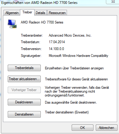

Hab jetzt mal meine alte grafikkarte wieder eingebaut > (his radeon hd7790) und hab die nötigen treiber installiert
Und nach ca 2Stunden betrieb kam wieder genau die selbe Fehlermeldung wie mit der r9 270X :/

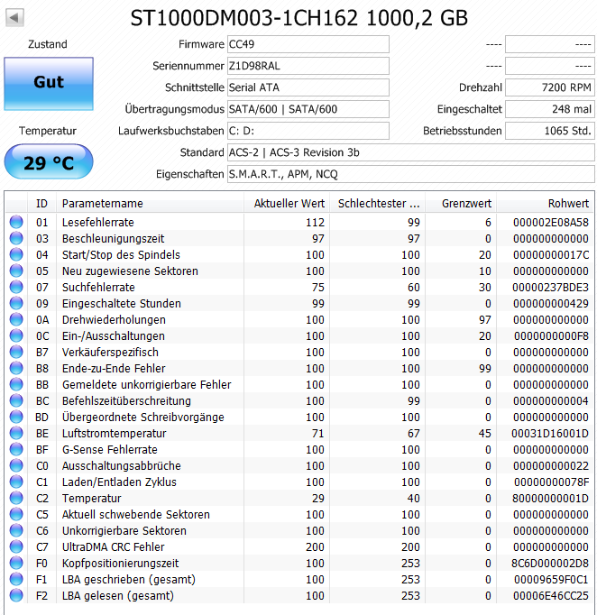

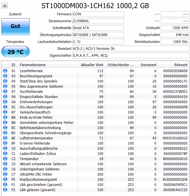

Lade einen Screenshot von CrystalDiskInfo hoch (Fenster ganz aufziehen).

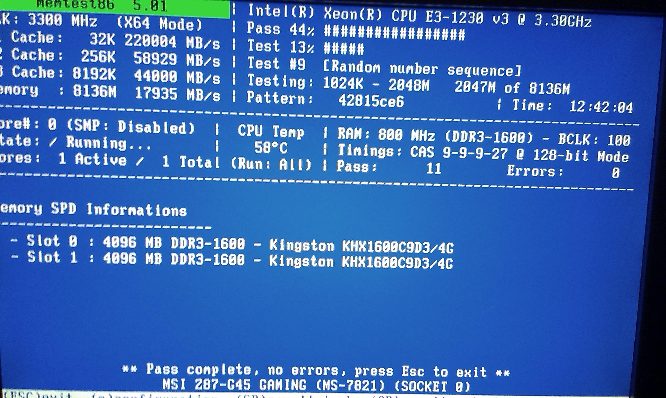

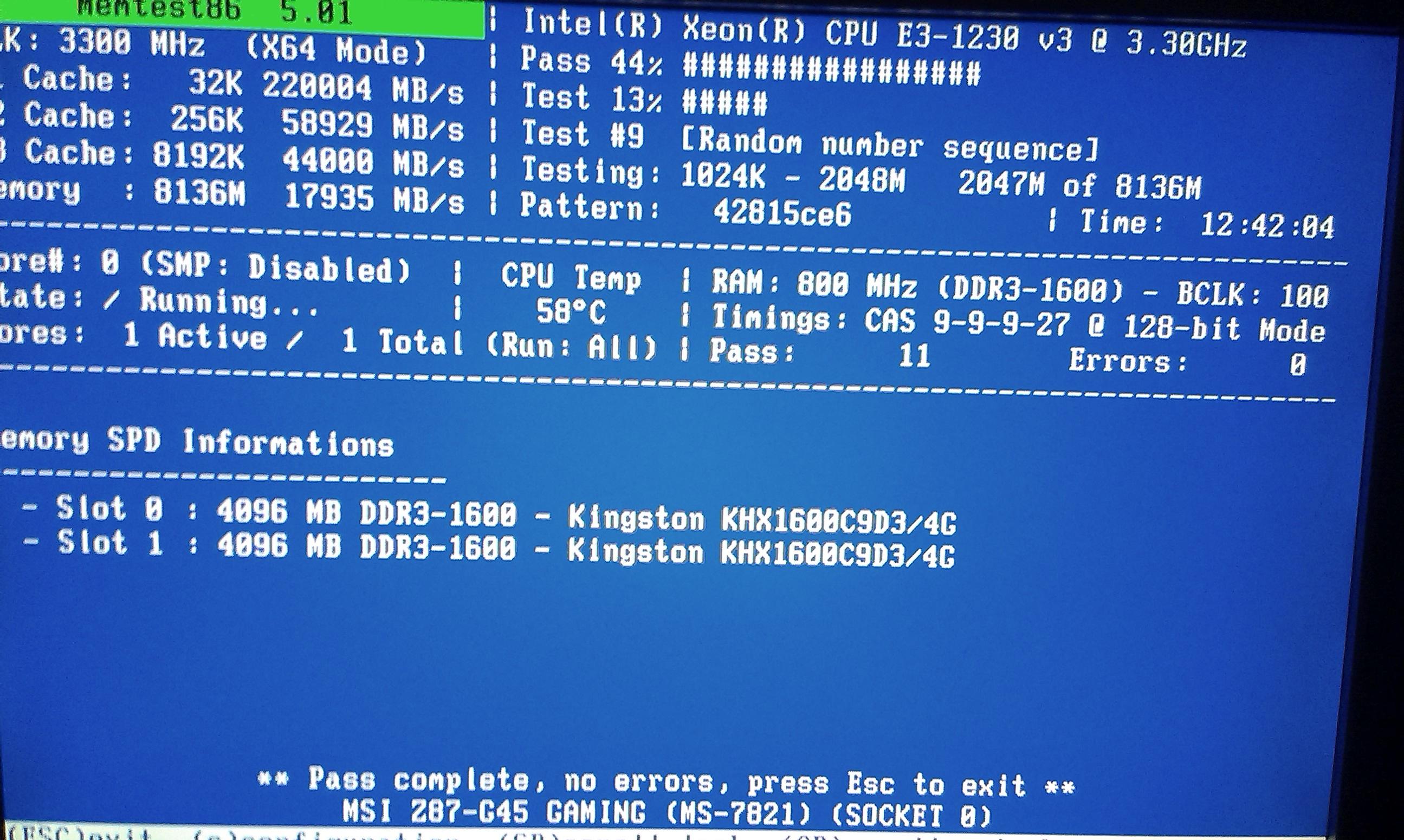

Prüfe dann den RAM mit Memtest86+ (mindestens 3 Passes durchlaufen lassen).
Hier meine Hdd (Meine derzeitige Bootplatte)
und noch eine SSD aber da ist noch nichts drauf(3Betriebsstunden)
Ich prüfe jetzt noch den Ram und melde mich sobald ich fertig bin
hab das ganze einfach mal über nacht laufen lassen
RAM ist in Ordnung. Läuft der auf 1.65V?

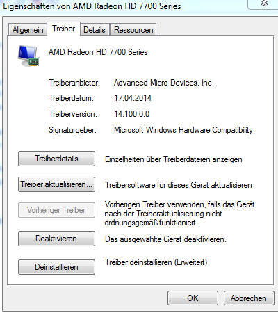

Welche Grakatreiber hast du installiert?

(ist jetzt die alte grafikkarte)
Lt. Memtest läuft der RAM auf den Timings 9-9-9-27, benötigt dafür aber 1.65V. Hast du das im Bios manuell eingestellt? Wenn ja, stell auf Auto oder manuell auf 11-11-11 @ 1.5V.
Den Tipp aus dem Link kannst du natürlich auch testen.

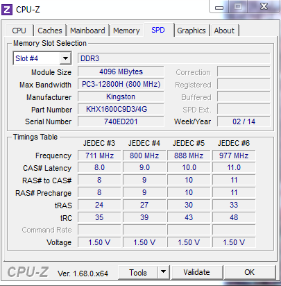

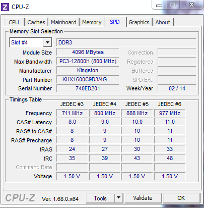

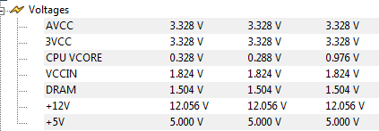

Das sind nur die JEDEC-Einträge, also die Modi die offiziell unterstützt werden. Seltsam ist nur, dass der RAM angeblich mit 1.5V laufen kann, obwohl in der Spezifikation etwas anderes steht. Die tatsächliche Spannung steht entweder im Bios oder lässt sich mit HWMonitor auslesen.
Stell im Bios mal manuell die Werte aus JEDEC#6 ein.
Dram -> 1.5v
durch das CPU-Z Bild von Bllodfury hab ich gesehen das wir exatkt den selben RAM verbaut haben.
KINGSTON KHX1600C9D3/4G
Obs wohl am RAM liegt ?
