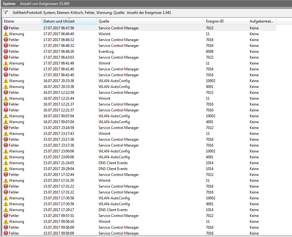

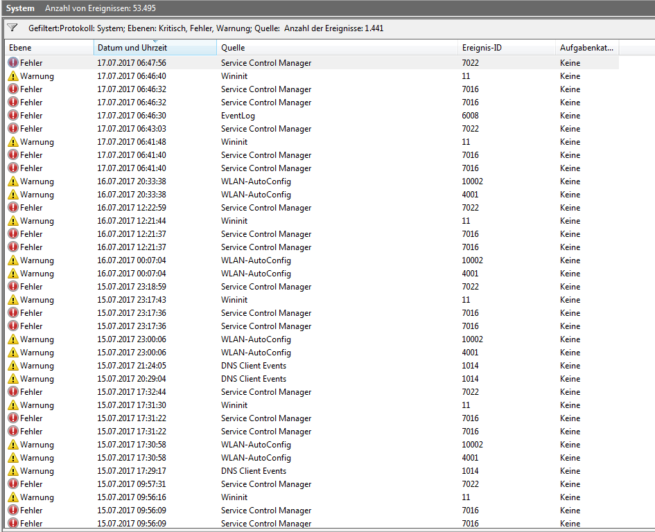

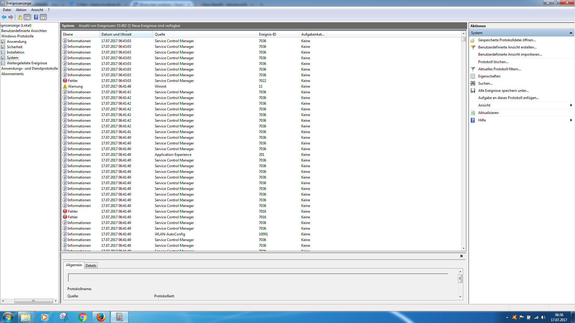

Microsoft meint es könnte ein Treiber. oder Virenproblem sein: https://support.microsoft.com/de-de/help/2583705
Es soll auch Überhitzung dazu führen können.
Mindestens ein Service scheint massive Probleme zu haben. Man müsste jetzt herausfinden, welcher das ist.

Tippe auch auf Überhitzung und / oder das NT macht schlapp und das System verabschiedet sich aufgrund von Spannungspitzen oder ähnlichem.

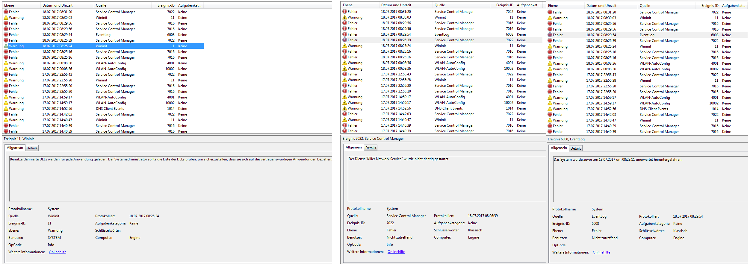

Beim zweiten Screenie bitte mal die Fehlermeldung (rotes X) anklicken und den unteren Fensterbereich größer ziehen. Da stehen weitere Informationen drinnen.
Laut MS:
Trifft das zu...?
Laut MS:
Dieses Problem kann auftreten, [...] wenn der Lexmark International Markvision (LexBce)-Dienst oder die Überwachungssoftware auf dem Computer Hewlett-Packard JetAdmin-Port installier ist
Trifft das zu...?

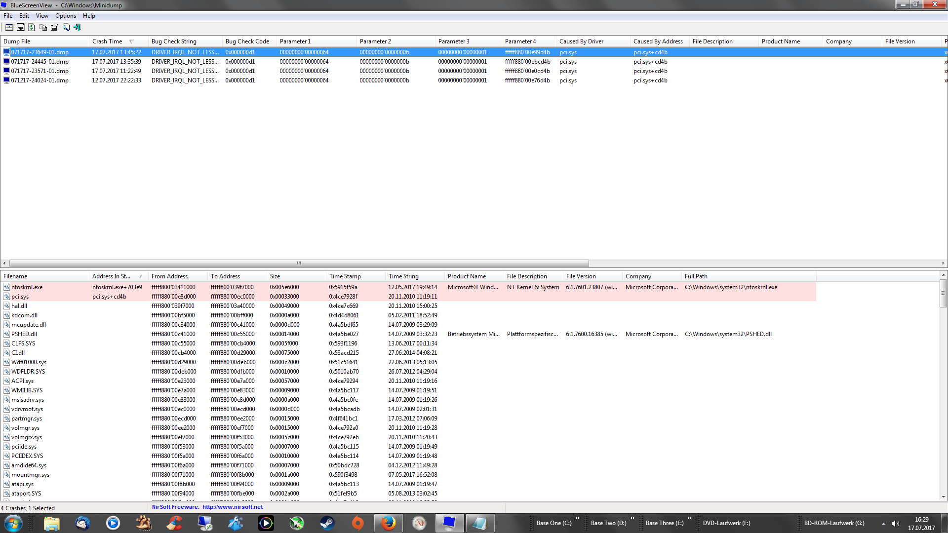

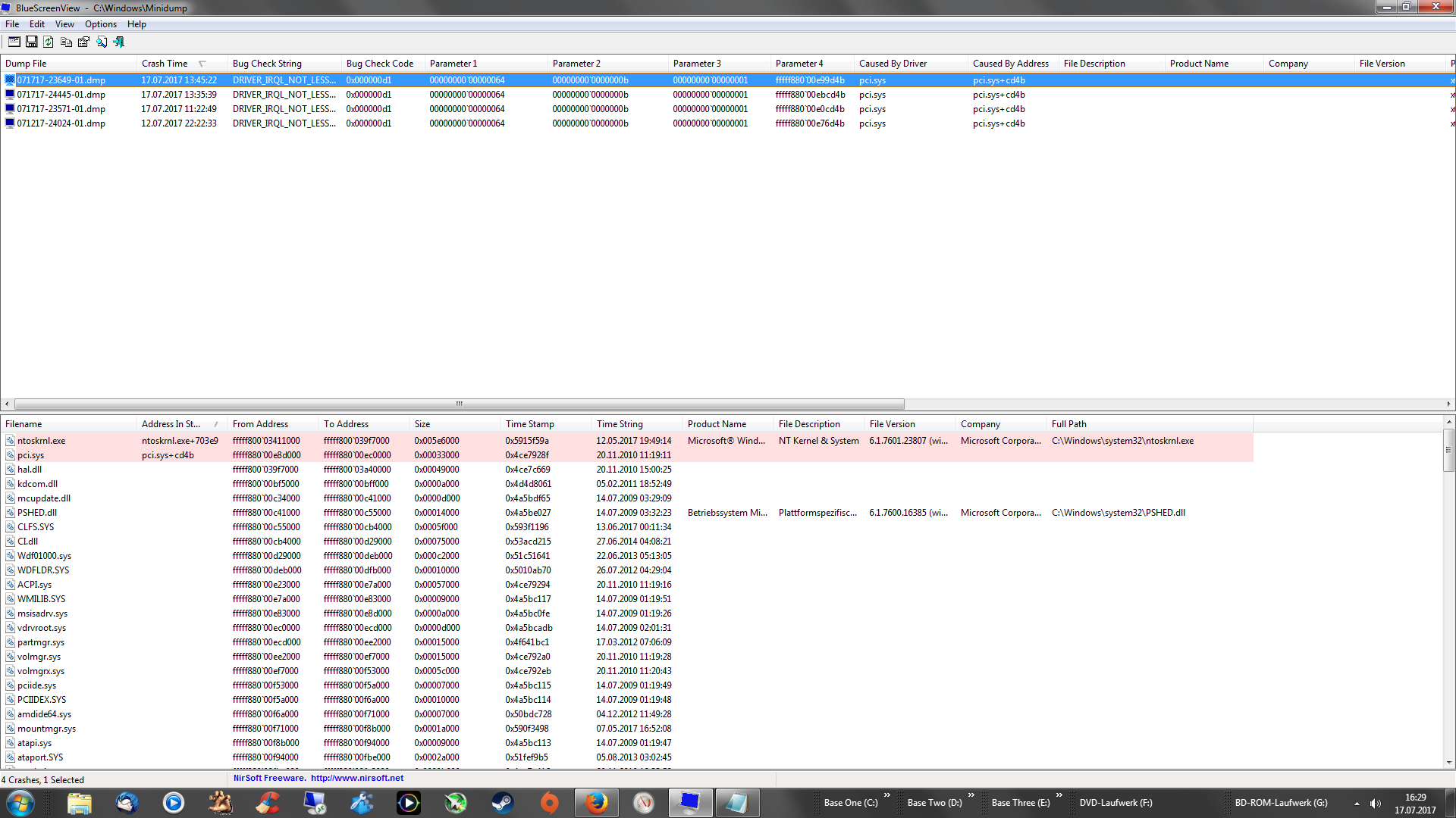

Seit einiger Zeit schmiert regelmäßig mein Rechner ab. Mal kommen Bluescreen, mal verwandelt sich das Bild in einen bunten Ameisenhaufen. Aufgetreten zum ersten Mal, als ich meine RX 480 auseinandergebaut und wieder zusammengesetzt habe (also nur Backplate und Kühler runter und wieder drauf). Hab dann nach einer Weile die Karte nochmal zerlegt und die Wärmeleitung der GPU erneuert und wieder sorgfältig zusammengeschraubt. Aber ohne Besserung. Zusammenhang ist jedoch nur eine Vermutung.
Hier der Screen vom BlueTeamView:
Bei allen vier Einträgen werden die gleichen beiden Dateien reklamiert. Was kann es sein, bzw. wie kriege ich das Problem behoben.
Was mich die GPU ausschließen lässt, kann mich jedoch auch täuschen ist, dass es bisher nicht bei Einsatz der Karte passiert ist. Zocken, PowerDVD, etc. keine Probs. Aber eine Weile Idle und zack, abgeschmiert. Unterschiedliche Intervalle.

NTOSKERNEL ist meistens ein Memory-Leak und Vorbote von einem defektem RAM Riegel.
Graka würde ich ausschließen, da er ansonsten eigentlich einen Fehler mit Verweis auf eine AMD / ATI Datei bzw Prozess/Library verweisen würde.
Kann Softwaretechnisch gelöst werden:
https://www.google.de/search?q=ntos...1.69i57j0l5.8606j0j7&sourceid=chrome&ie=UTF-8
Kann aber auch ein Hardware-Defekt sein. Am besten mal nen memory test programm laufen lassen, welcher deinen Arbeitsspeicher komplett testen kann (mit LIVE CD / Stick, damit wir Treiberfehler ausschließen können).

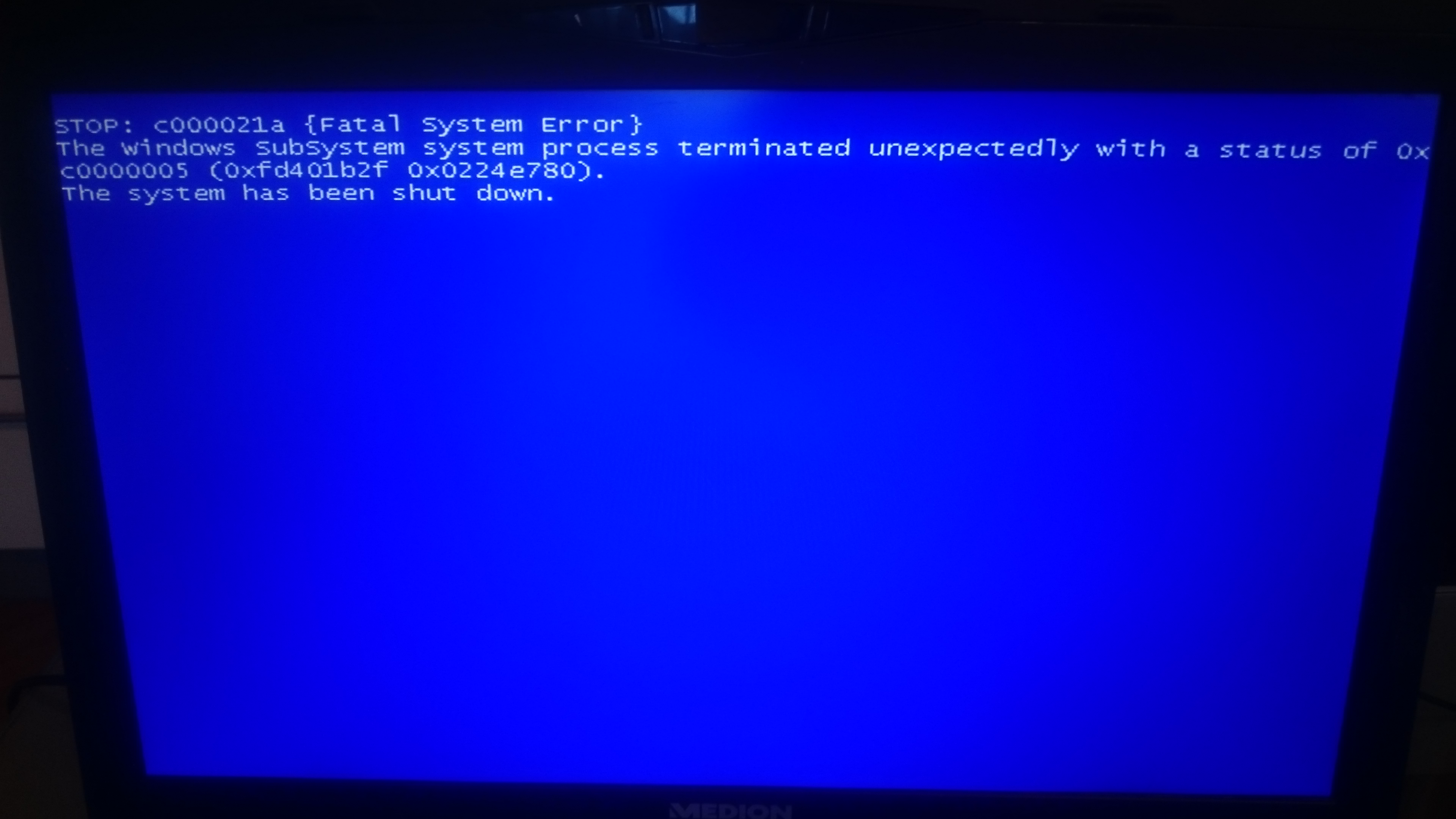

Heute ist er wieder abgeschmiert, auffallend ist das es immer nur morgens passiert, zumindest war es bei 5-6mal als es passiert ist so.
Virenproblem kann ich nicht ausschließen da ich relativ lange keinen Virenprogramm drauf hatte, derzeit verwende Ich Avasta free und bekomme eigentlich nicht viele Meldungen.
Überhitzung is fraglich, da es meist kurz nach dem Start passiert, auch bei dem einen stresstest wo Laptop und Netzteil auf hochturen liefen gab es innerhalb von ca. 10h tests keinen Ausfall.
So am rande, bei den Test wurde meine CPU Kerne bis zu 100°C heiß, ist das zuviel für einen Laptop?`
@Sun_set_1: Habe ca. 3 HP Drucker installiert , jedoch weiß ich nicht was dieser Jetadmin-Port ist und sehe auch nicht das er installiert ist bei meinen Programmen. Dieses "Lexmark International Markvision" sagt mir garnichts.
Mfg
Zumal meines noch nicht gelöst ist.
Mfg
Was für Meldungen?Toothbreaker schrieb:Virenproblem kann ich nicht ausschließen da ich relativ lange keinen Virenprogramm drauf hatte, derzeit verwende Ich Avasta free und bekomme eigentlich nicht viele Meldungen.
Probleme kurz nach dem Kaltstart könnte auf ein Microriss oder Kontaktproblem hindeuten.Toothbreaker schrieb:Überhitzung is fraglich, da es meist kurz nach dem Start passiert, auch bei dem einen stresstest wo Laptop und Netzteil auf hochturen liefen gab es innerhalb von ca. 10h tests keinen Ausfall.
