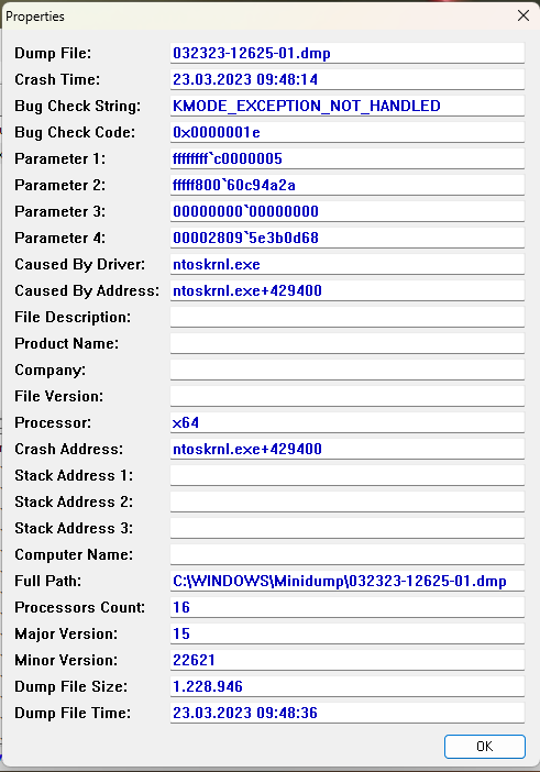

Heute hatte ich völlig unvermittelt einen Bluescreen. Ich habe das dump file mit dem Bluescreen Viewer auswerten lassen und folgendes Ergebnis erhalten.
Kann von Euch jemand damit was anfangen?

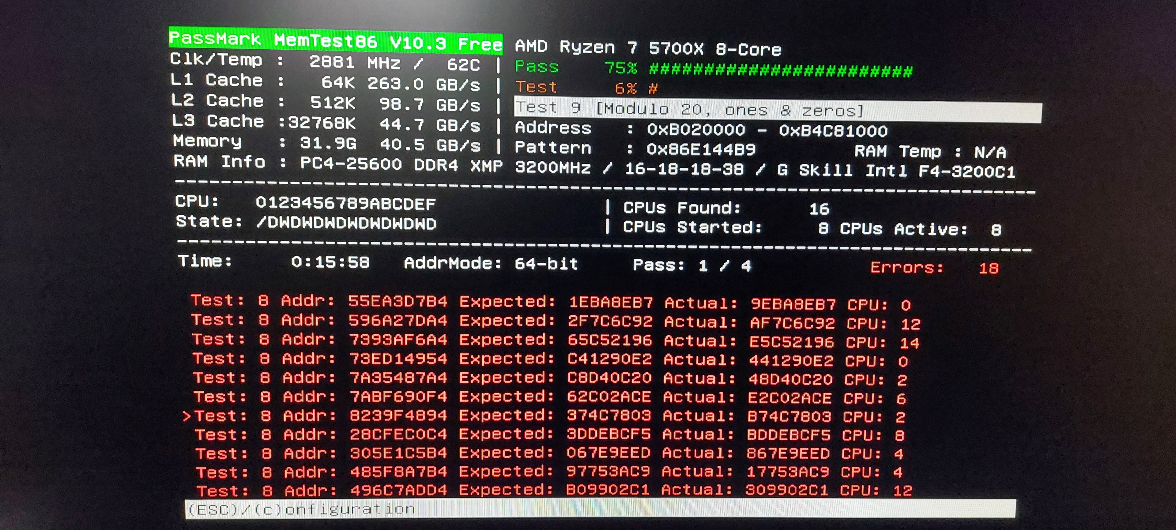

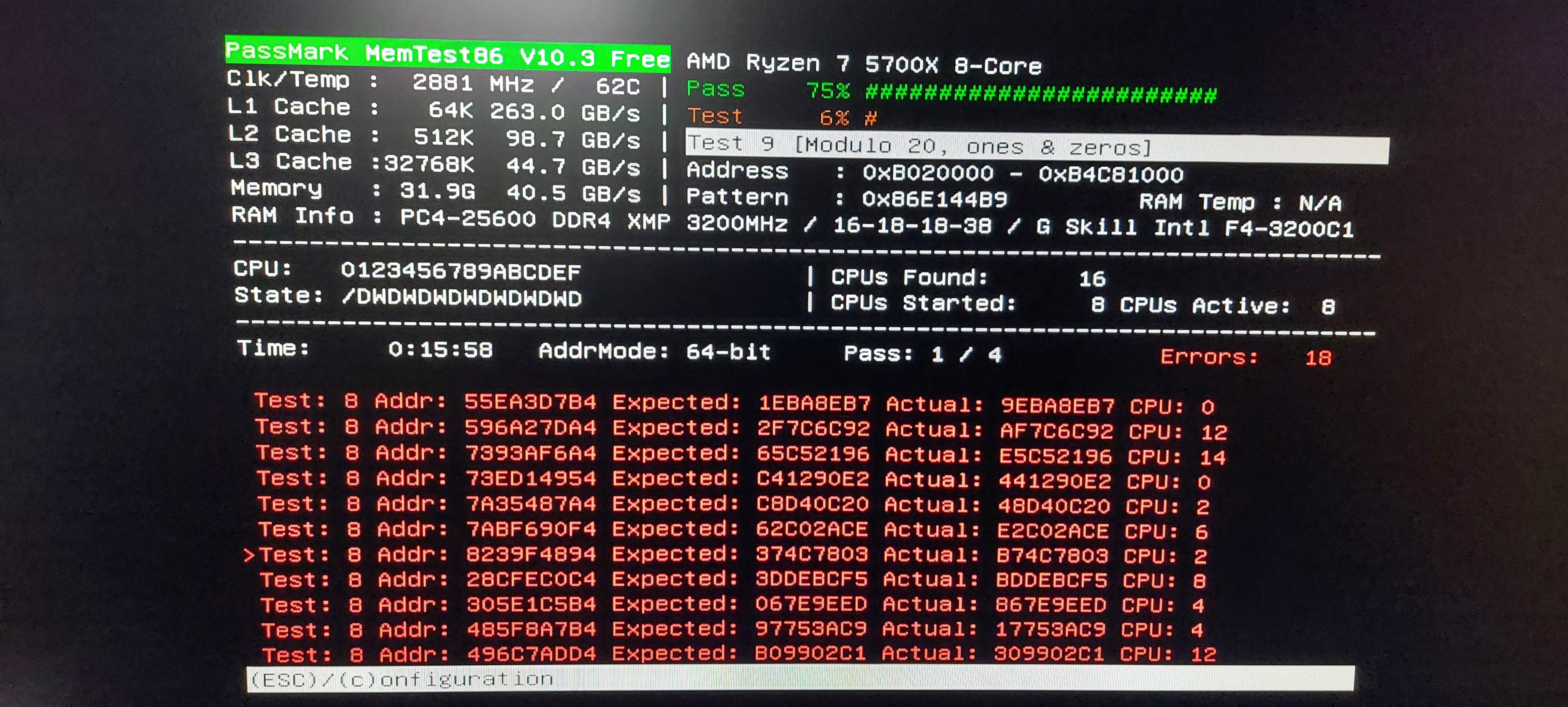

Gibt es ein gescheites Test Tool für den RAM?
@Drewkev , danke. Ich lasse gerade Memtest laufen. Ab 70% gibt es einige Fehler. (siehe Anhang)
Was hat das zu bedeuten, kann das am XMP Profil im BIOS liegen?
Werde den Test nochmal ohne XMP machen.

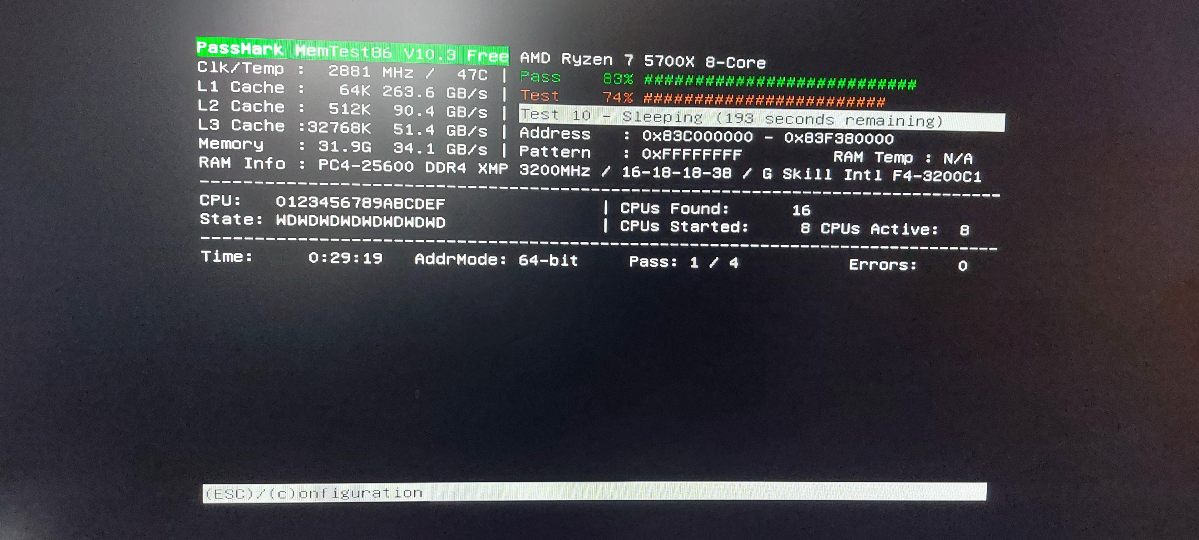

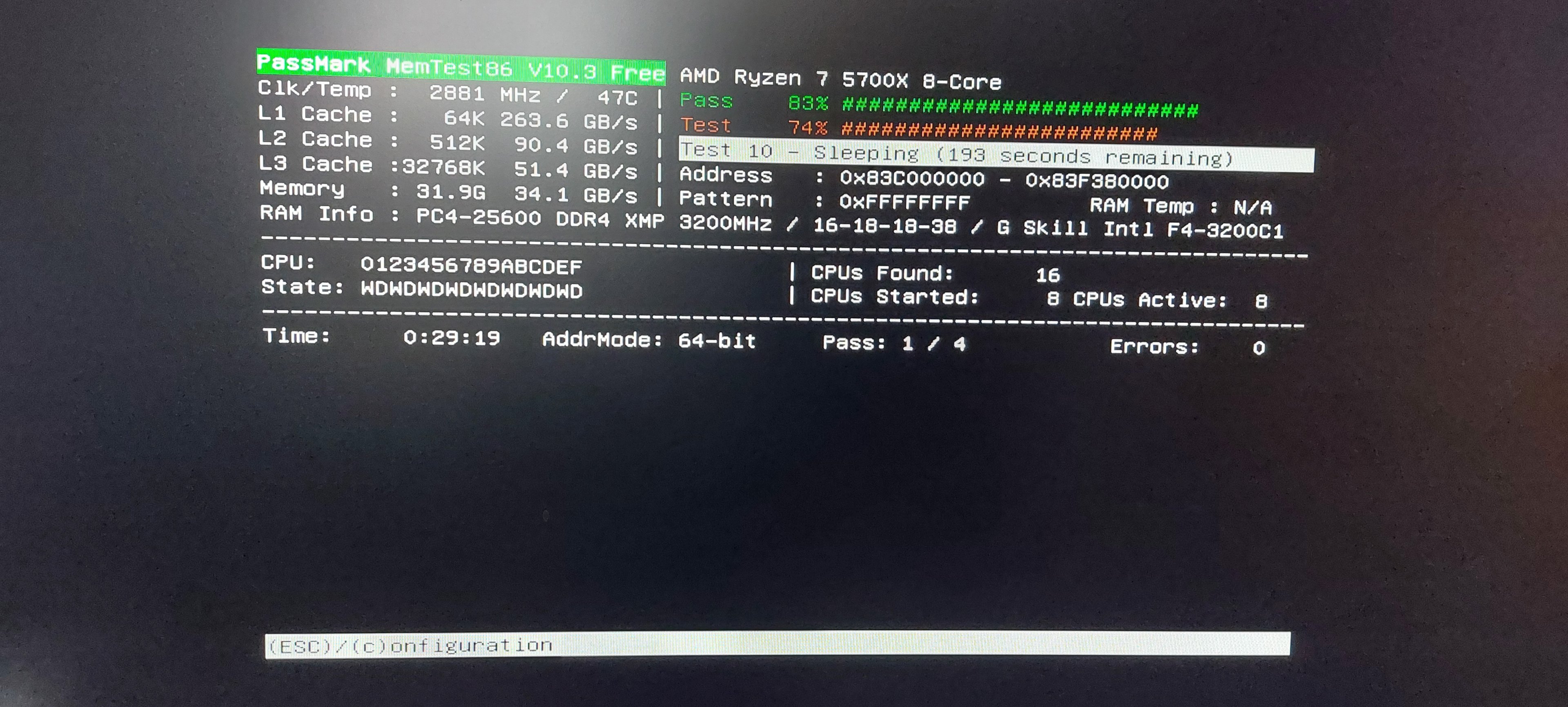

Mit im BIOS deaktivierten XMP Profil läuft zumindest der betroffene Test 9[Modulo 20, ones & zeros] fehlerfrei durch. Interessant finde ich, dass MEMTest trotzdem XMP 3200MHz und die gleichen Timings 16-18-18-38 erkennt. Nur der Memory Durchsatz sinkt von 40,5 auf 34,1GB/s
