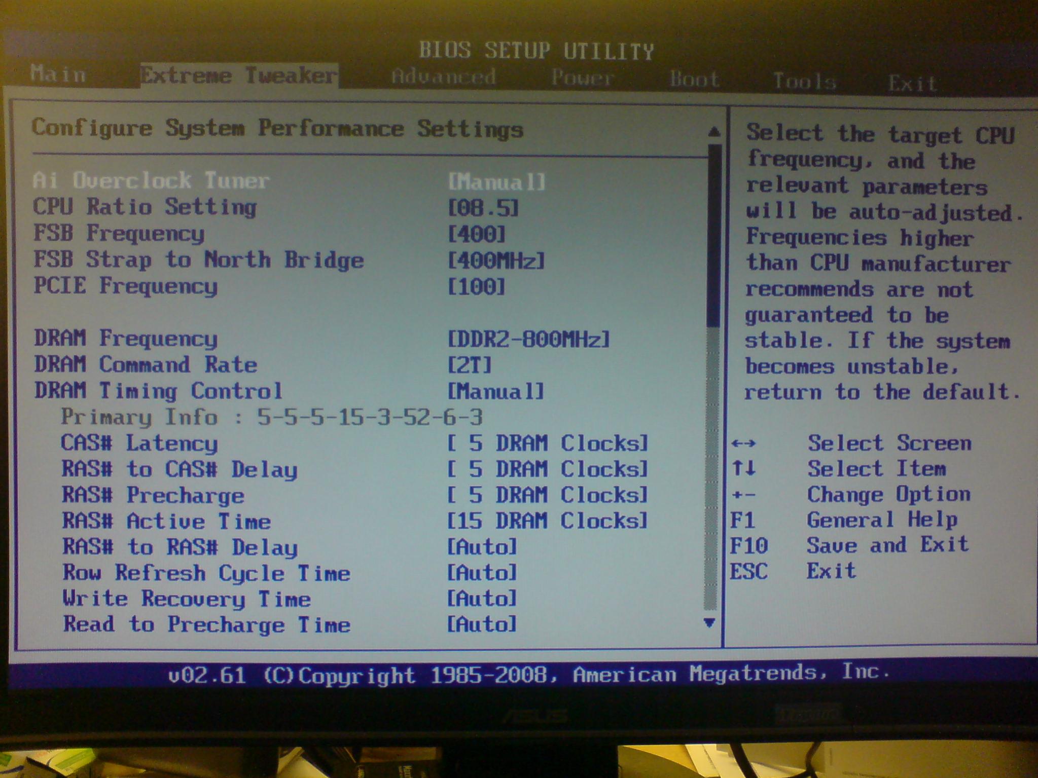

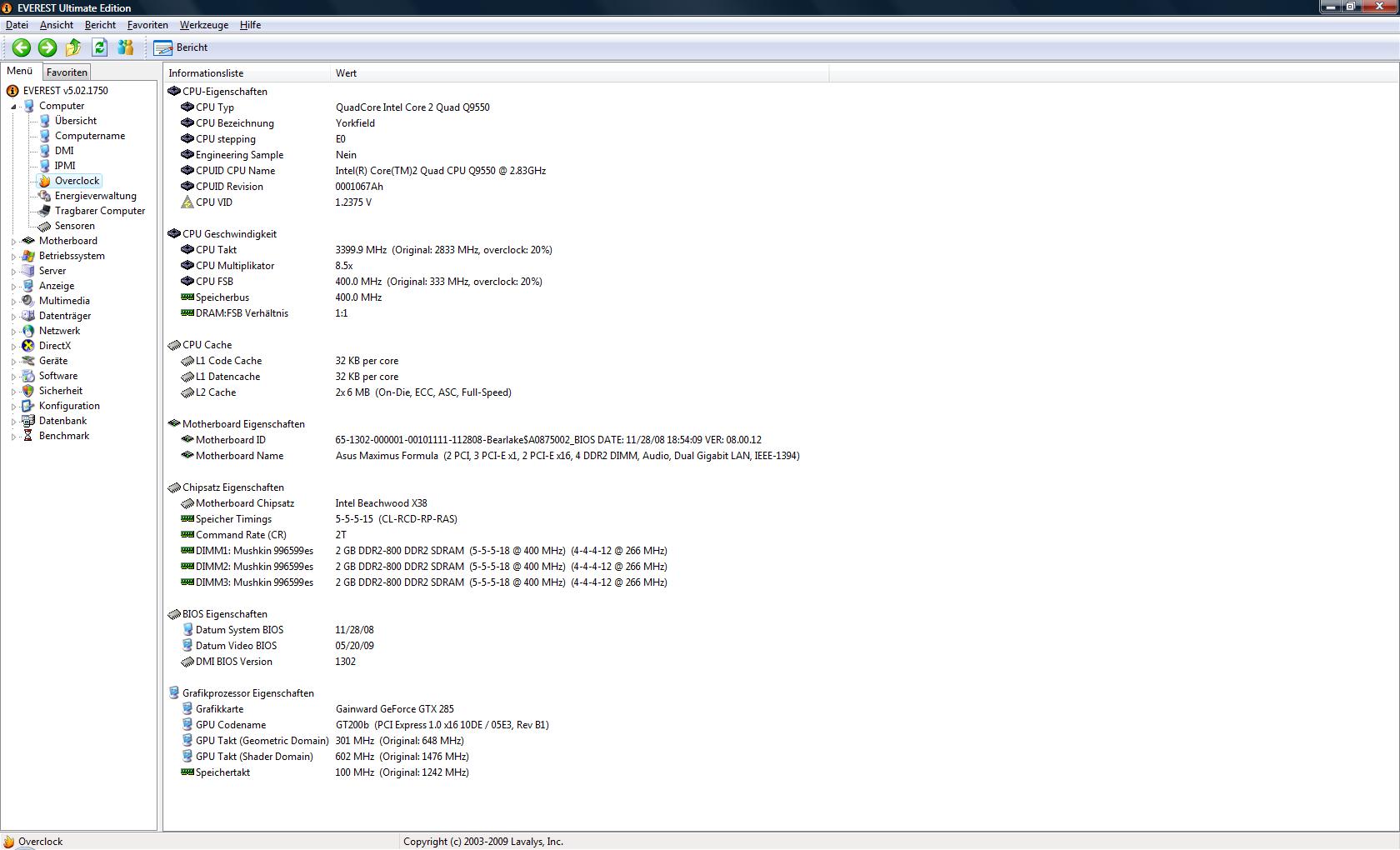

So das prob ist wenn ich die rams auf 1066MHz einstelle stürztz der PC ab. bei 800MHz lauft er stabiel. aber da es ja 1066 sind will ich die auch so zum laufen kriegen.
bringt es was wenn ich die ram auf 1066MHz takte oder merkt man da keinen grossen unterschid zu 800MHz?

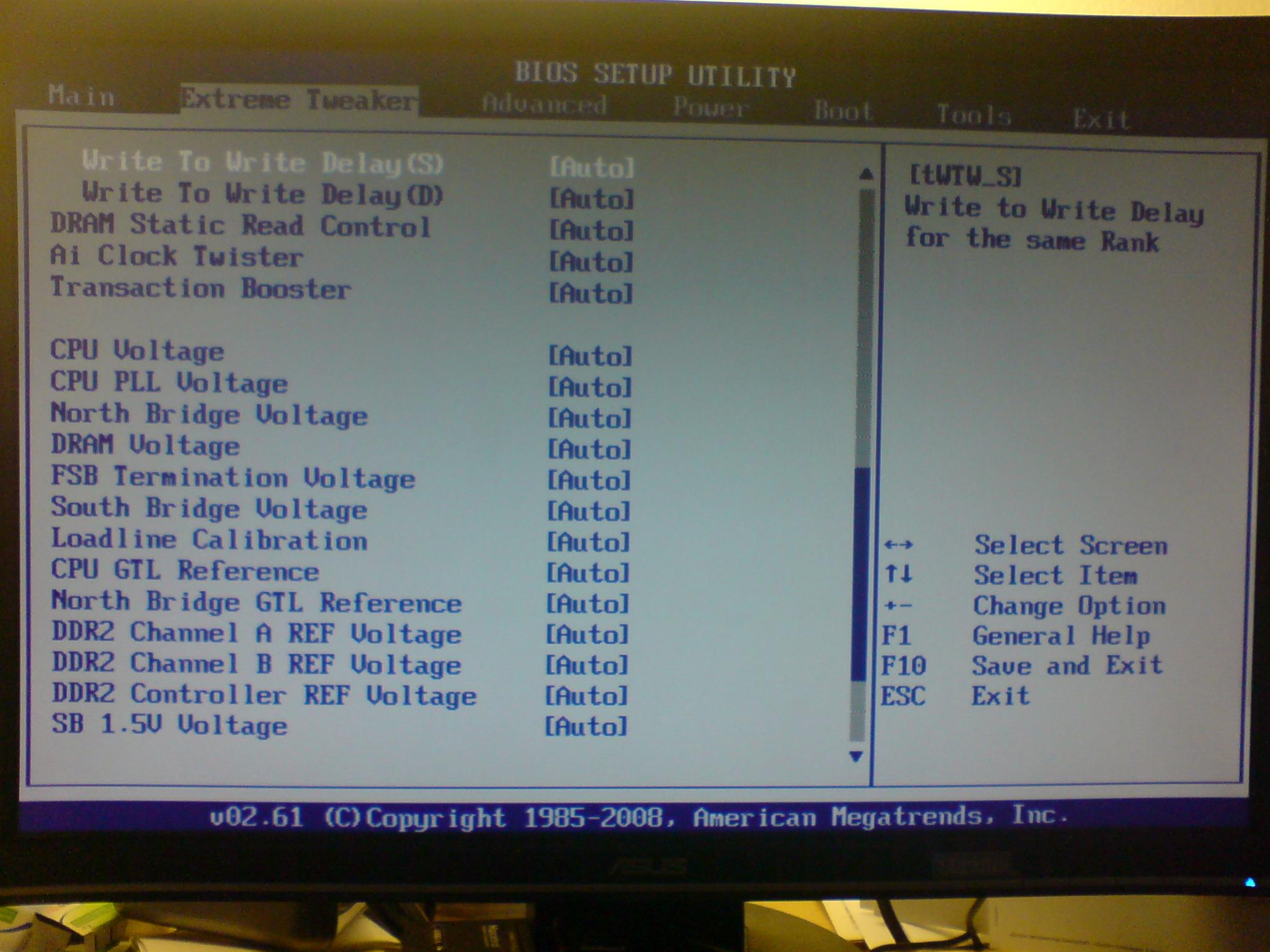

habe gelesen das man bei der NB und ram mehr Volt geben soll. aber wie hoch darf man die NB volten und wie viel bei den rams ohne das ich was defekt mache...
wäre net wehn mir jemand helfen kann :)

0,1-0,2V mehr auf der Northbridge sind unkritisch, kannst du also mal ausprobieren.
Einen Leistungsgewinn wirst du allerdings nicht bemerken, der Teiler 1:1 ist schon optimal.

Hast du DRAM Voltage auf 2.1V gestellt? Teiler natürlich auf DDR2-1066. Timings hast du richtig eingestellt, wie ich auf den Screens sehe.
Kann natürlich schon sein, dass dein Board mit denen Probleme macht. Ansonsten verlierst du praktisch keine Leistung, wenn du die auf 800mhz laufen lässt. Da kannst du die Ram Spannung vielleicht sogar auf 1.8V senken.

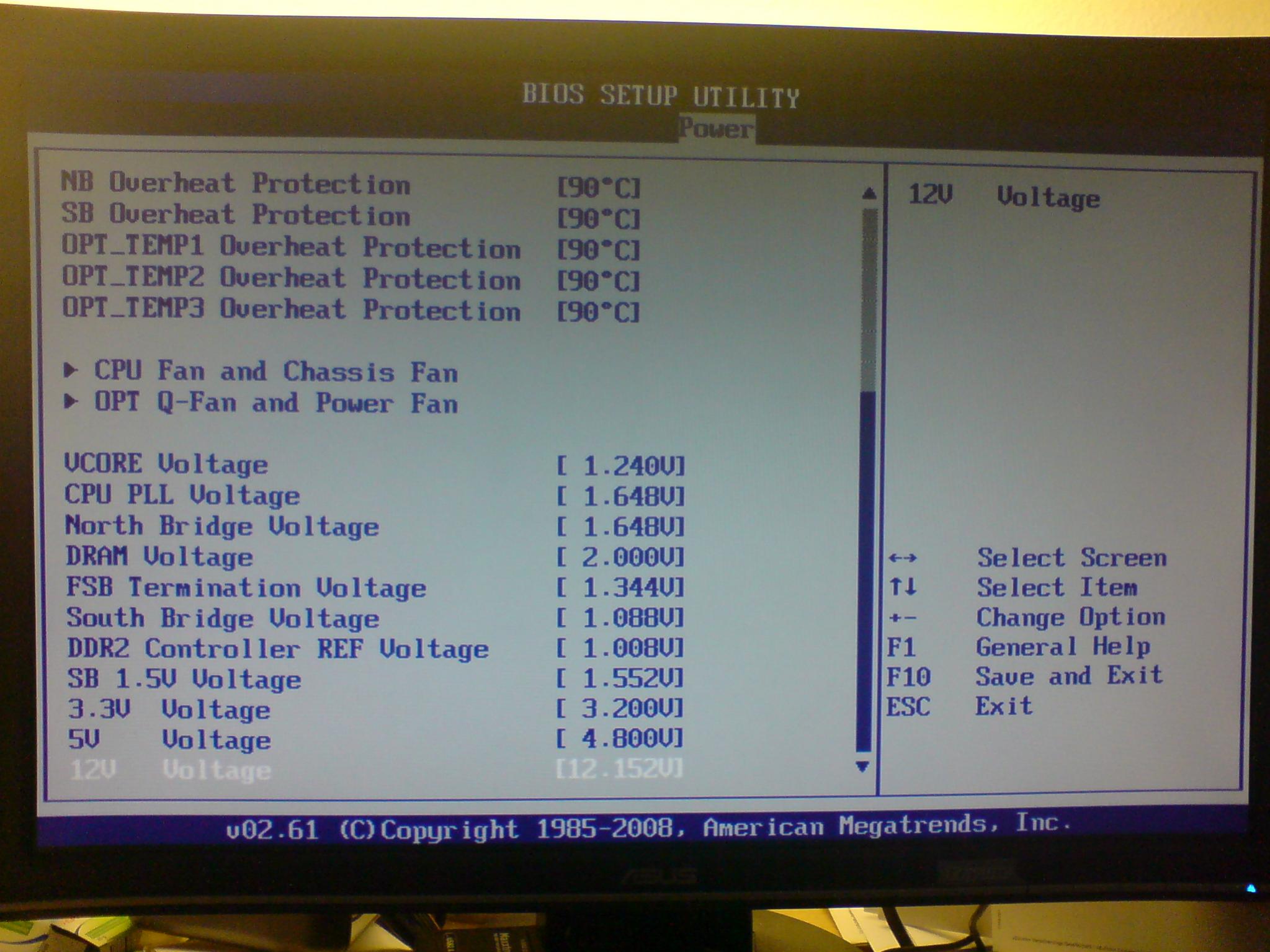

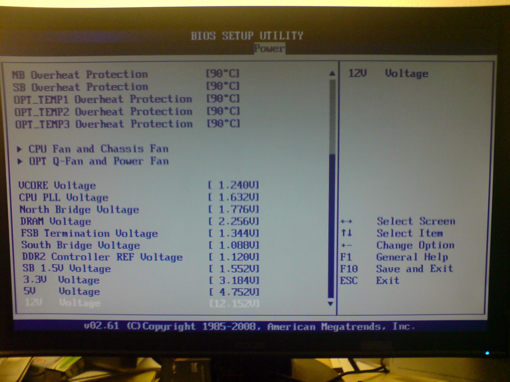

also habe mal die spannung manuel gesetzt aber leider ohne erfolg.
solte ich die ram spannung noch höher setzten?

Die Werte eintragen, die laut Hersteller für den RAM geeignet sind, d.h. auch Latenzen usw.
Command Rate auf 2T stellen ist auch wichtig.
EDIT: Achja Strap to Northbridge würd ich mal mit 333 probieren
Nein, auf keinen Fall. Die sollten mit 2.1V stabil laufen, da würde ich maximal 2.2V einstellen. Aber gemäss deinem Bios-Screen liefen Sie ja nichtmal mit 2.2V. Das scheint also nicht das Problem zu sein. Und setz Mal Northbridge Spannung wieder zurück, wenn das auch nichts gebracht hat.
Stell mal die CPU wieder auf Standardtakt (2.83Ghz) zurück und versuch nochmal die RAM's mit 1066Mhz, 5-5-5-15, 2T @2.1V zum laufen zu bringen.
