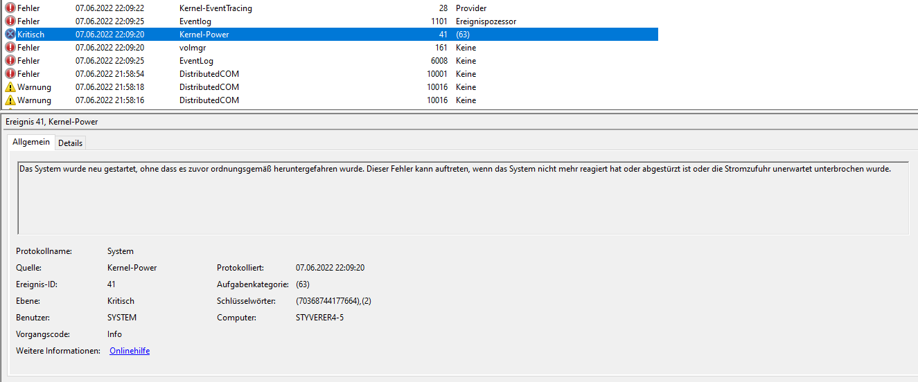

Stürzt bei mehreren interessanten Gegebenheiten ab:
Wann immer ich bei Minecraft eine neue Welt erstelle.
Wann immer ich Red Dead Redemption 2 das Spiel beende.
Oder wenn ich wirklich viele Tabs bei Google Chrome offen habe und nebenbei was spiele.
Gemäß Ereignisprotokoll weist zuerst "volmgr" einen Fehler auf, bis dann beim komplett 'aufhängen' "Kernel-Power" kritisch wird.
Beim Bluescreenviewer gibt er: "File Description : Plattformspezifischer Hardwarefehlertreiber" aus.
Kann mir jemand weiterhelfen?
Der "Kernel Power ID:41" ist hier erst mal normal, der erscheint nach jedem Neustart des Systems
wenn es zuvor nicht heruntergefahren wurde - also durch deinen Absturz.
""volmgr" kann duch den Absturz eingetragen worden sein.

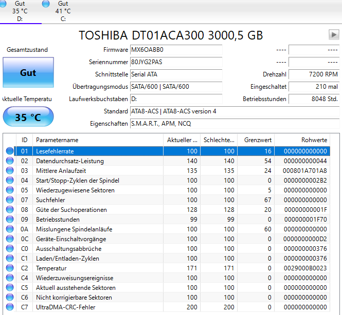

"CrystalDiskInfo" - Laufwerke auslesen,
Screenshot posten hier auf welchem man alle Parameter/Werte sehen kann.

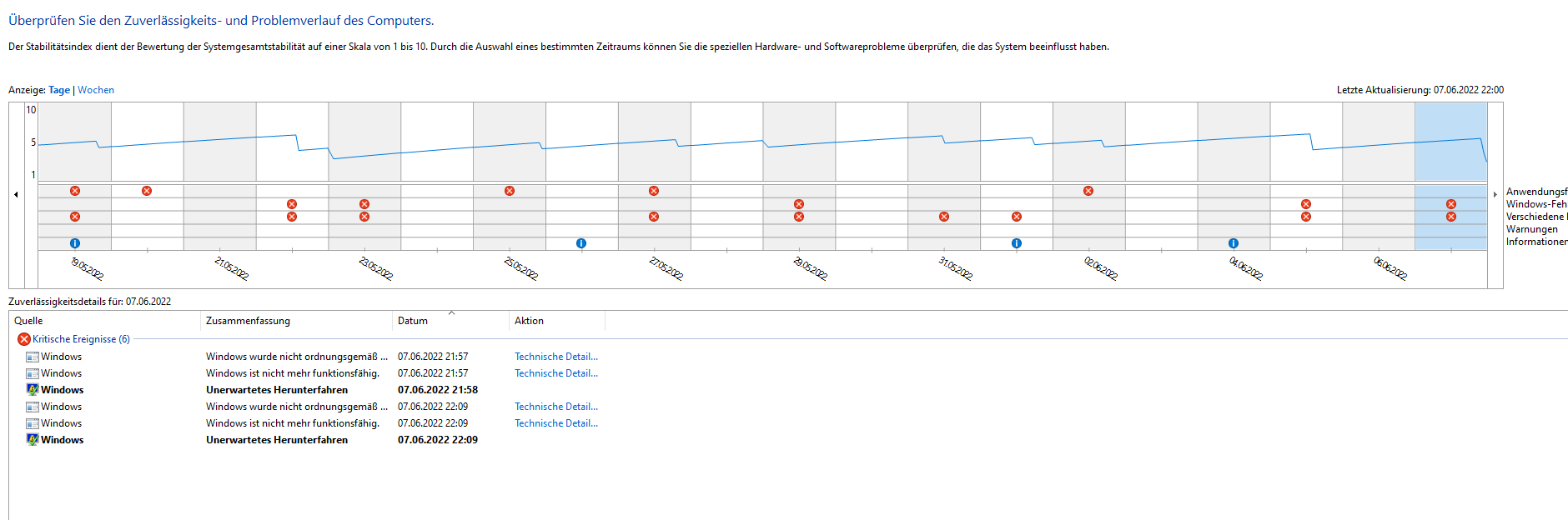

und nein, RAM habe ich noch nicht durchlaufen lassen
und Crystal
