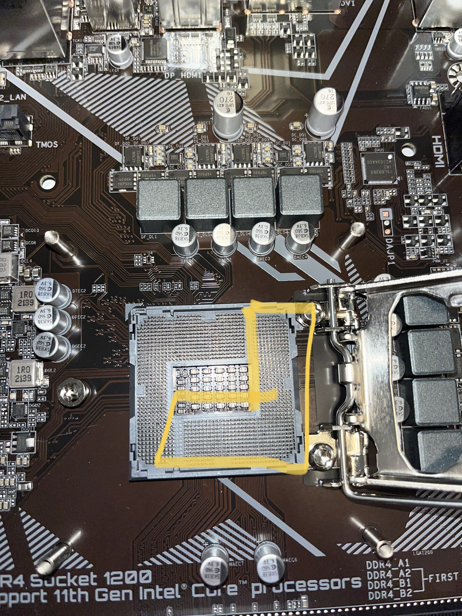

Habe den PC nochmal zerlegt und mir ist aufgefallen, dass die CPU Pins in einem bestimmten Bereich alle in eine Richtung gebogen sind (habe den Bereich im Bild unten gelb markiert). Ist das normal?
Wer kann da was erkennen?
Und ich habe auch so einen Mainboard Speaker verbaut, der hat einmal gepiept, was heißt, es sollte alles in Ordnung sein...

Ja dazu kommt der Mainboard Speaker hat jetzt auch schon 3mal beim Start und sogar 5mal beim Start gepiept. Also irgendwie nichts eindeutiges…
