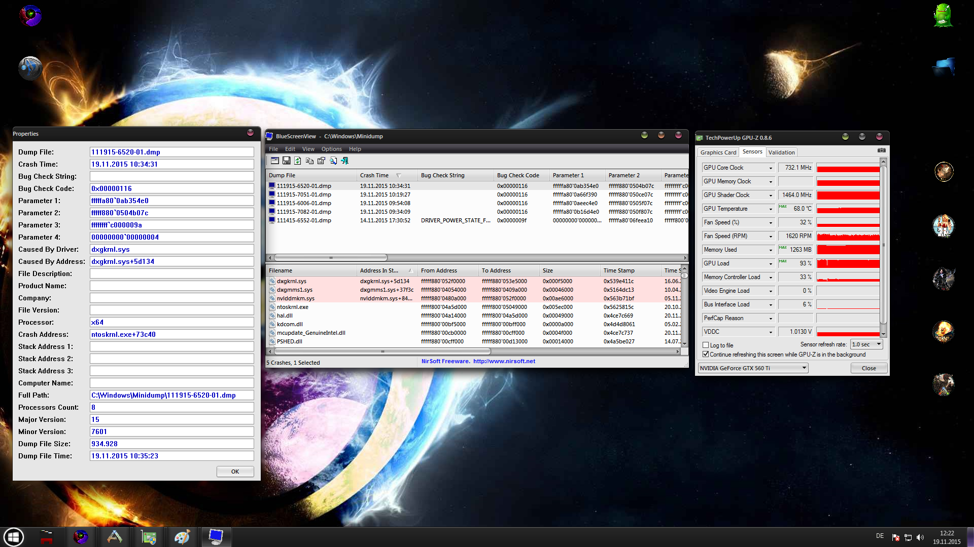

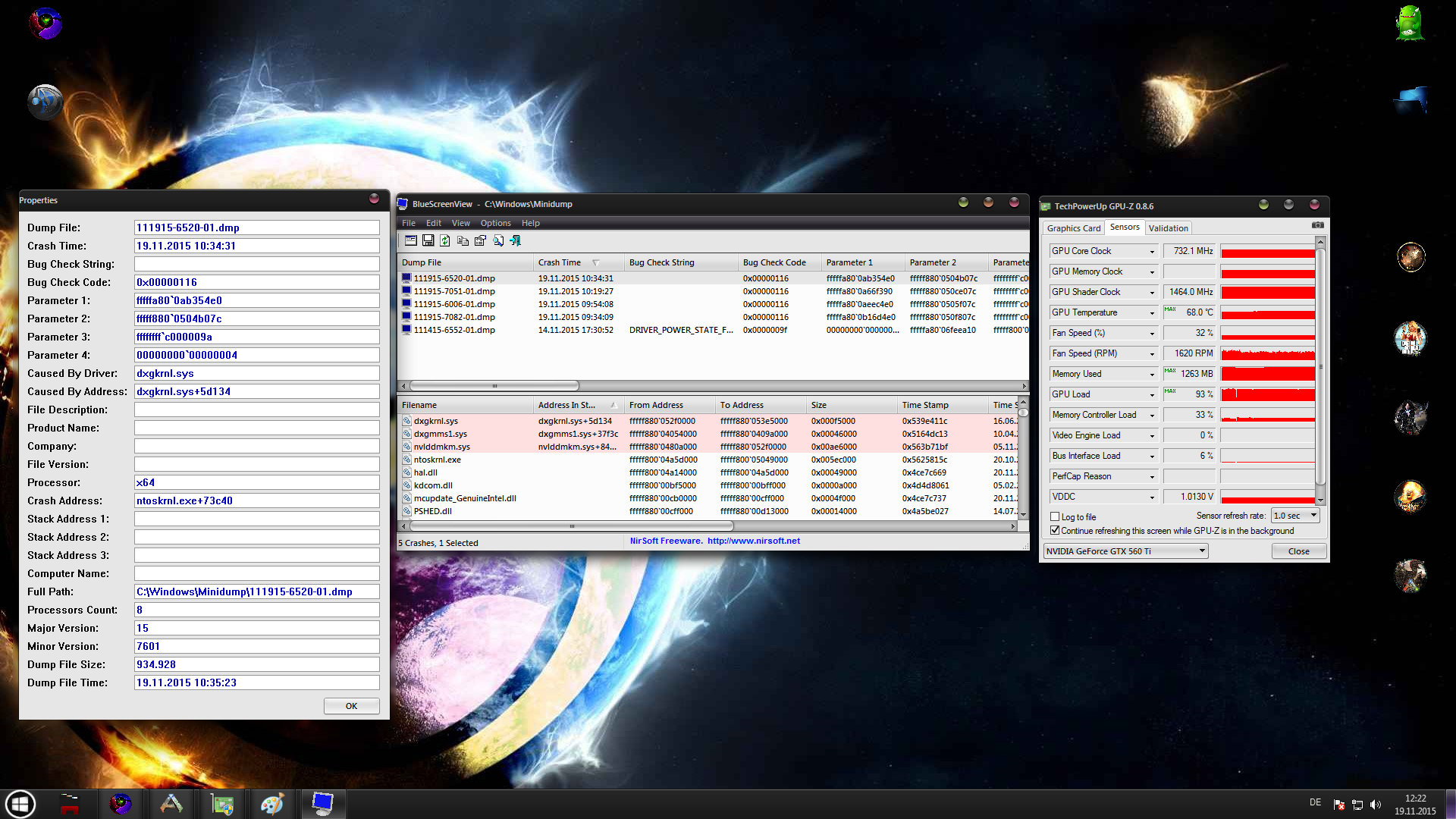

Nachtrag:
Ich habe gerade ca. 20 Minuten ohne Bluescreen spielen können, nach restart des PC's wieder erneut Ark gestartet und dann sofort in der Serverauswahl selbiger Bluescreen, also nicht mal im Spiel selbst den Bluescreen bekommen..

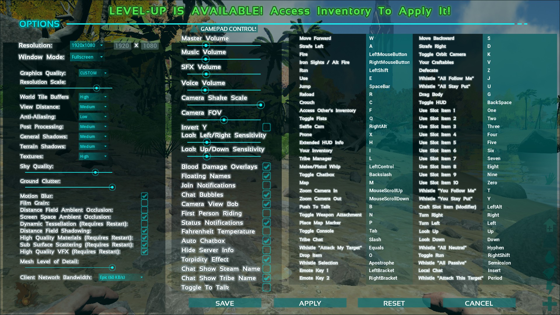

Falls noch wer die Settings sehen möchte:
Spiel läuft für mich absolut zufriedenstellend.. zwischen 25 und 35 fps, also ziemlich flüssig.
Max. Temp der GraKa war 72°C
*edit: Habe Ark schon mit 'No Sky Effects' ausprobiert, allerdings dort auch das selbe Problem.
Fehler 0x00000116 deutet auf eine zu niedrige GPU-Spannung hin. Ist der Rechner/GPU übertaktet? Des weiteren könnte der neue(ste) Treiber "schuld" sein, es gibt unzählige Fälle mit Problemen bei älteren GPU's im Zusammenspiel mit neueren Treibern. Es wäre einen Versuch wert mal einen Treiber vom letzten Jahr zu probieren, davor natürlich den neueren rückstandslos entfernen.
Also mit der GPU-Spannung wird es denke ich mal weniger zu tun haben, sie läuft ja wirklich einwandfrei bis auf ebnd in Ark..
Alle Taktraten sind original, CPU wie auch die GPU.
Das mit dem Treiber werde ich jetzt direkt mal austesten, danke! :)
