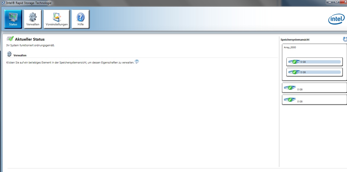

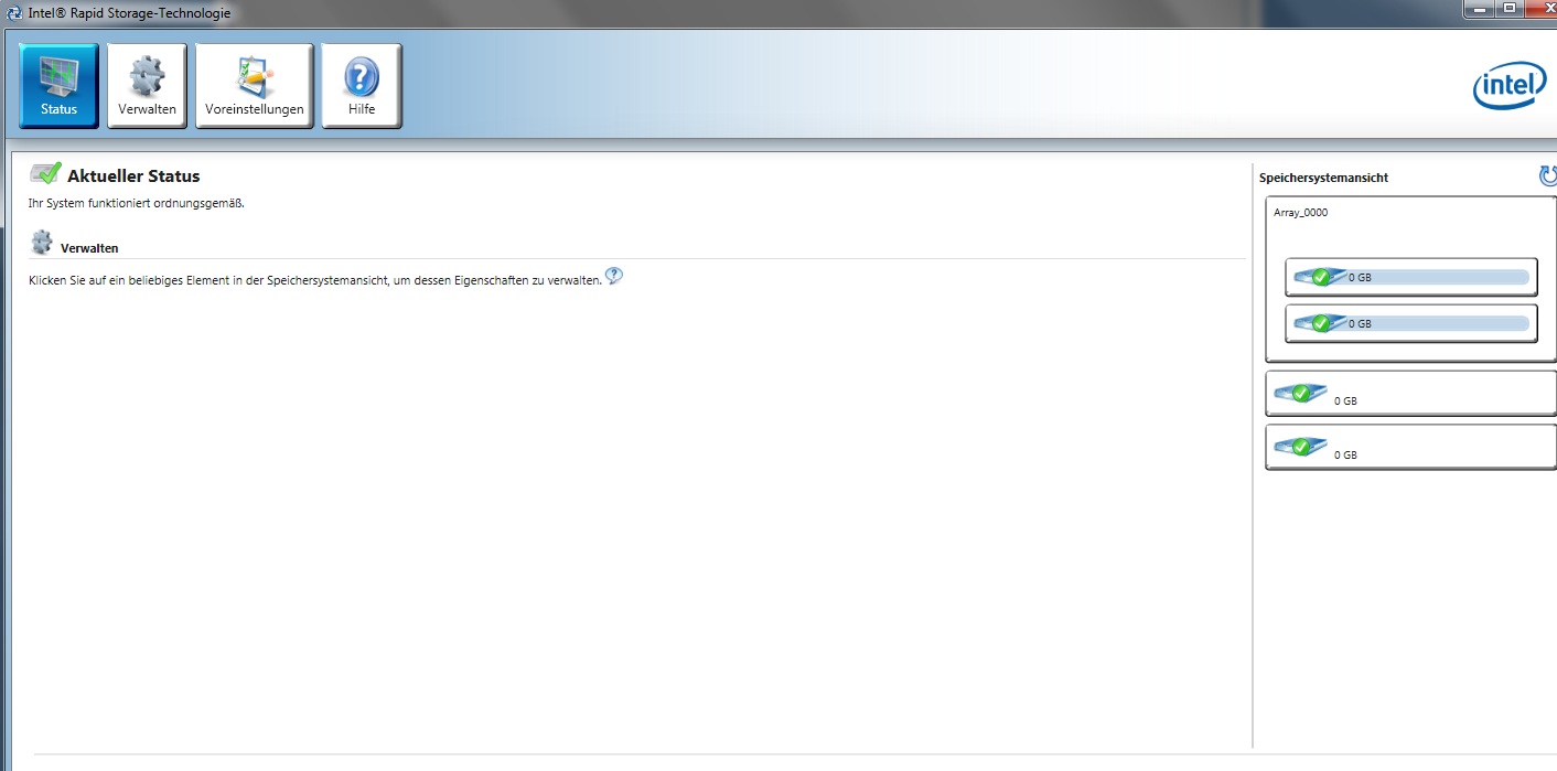

Okay...also RapidStorage Manager sehe ich den RAID Verbund, allerdings überall mit 0GB (siehe Anhang).
Kann man irgendwie überprüfen, ob die Daten richtig gespiegelt werden?
Nochmal neustarten, dann sollte er alles richtig anzeigen.

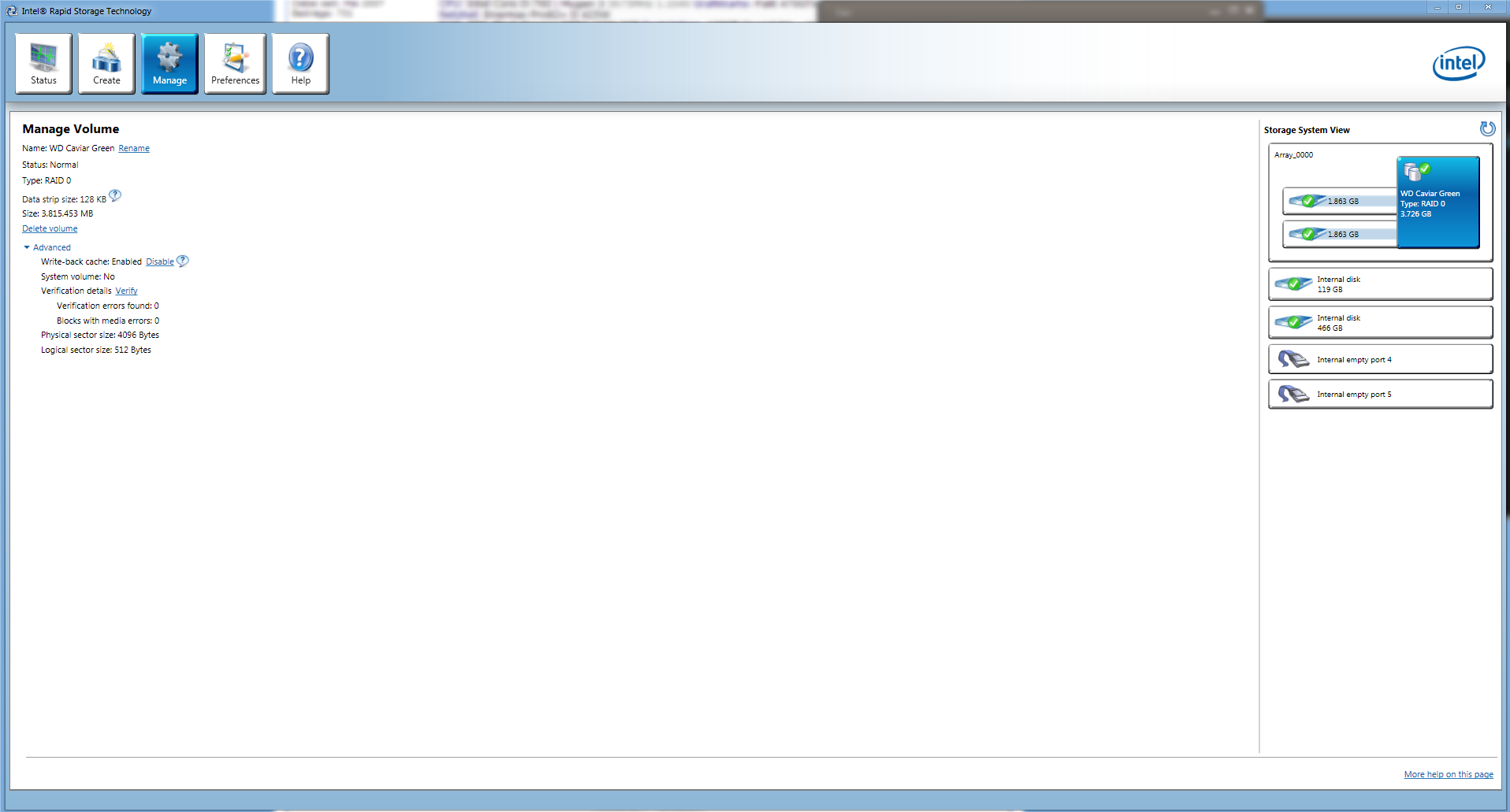

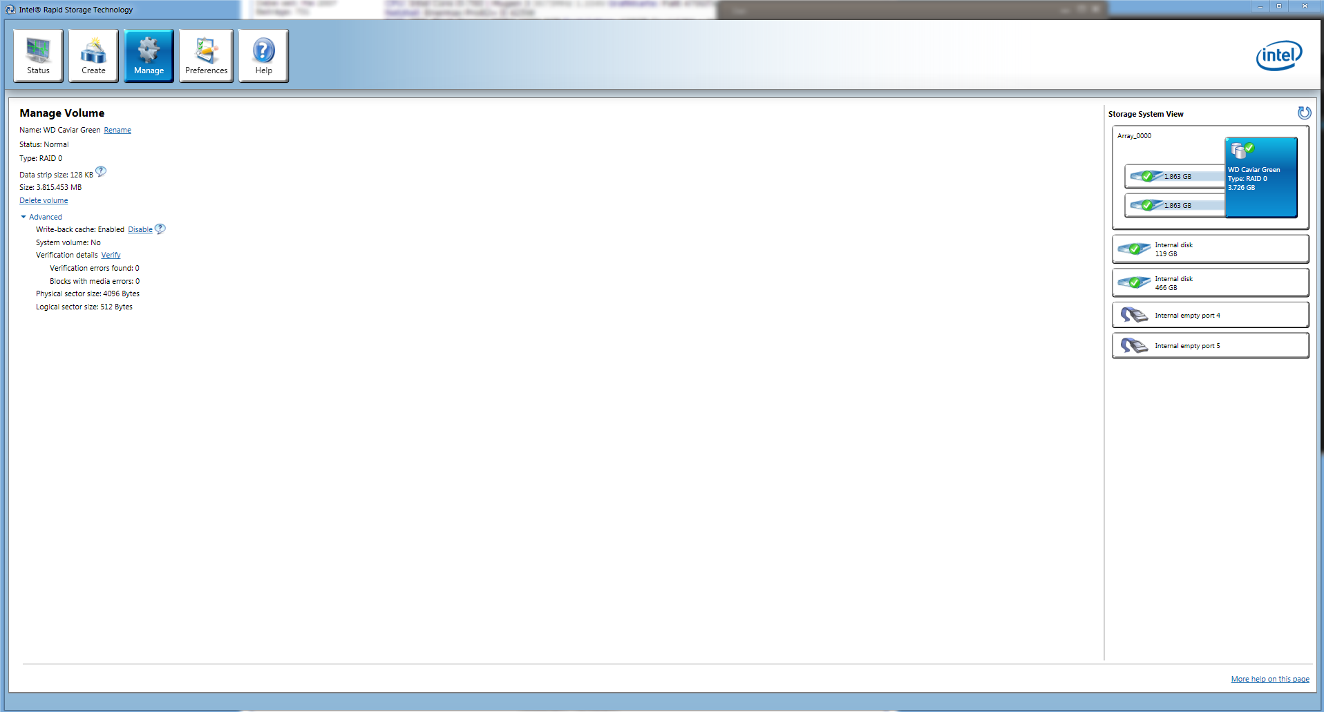

Edit: Wenn du außer dem Setup beim Booten noch nichts gemacht hast, gehört das ganze natürlich noch formatiert. (siehe nächster Post)
