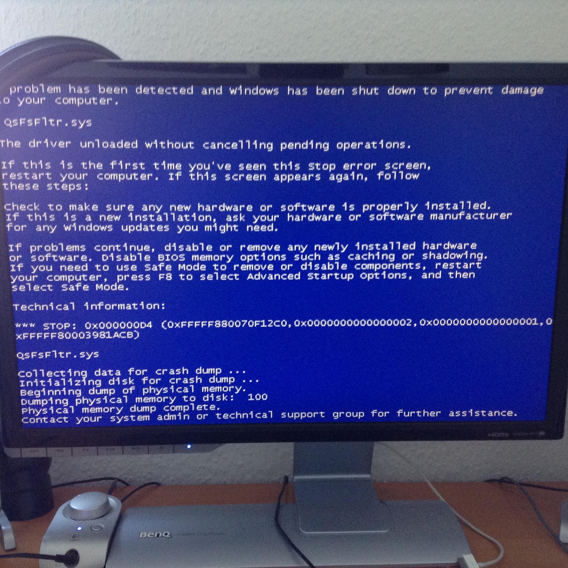

habe in letzer Zeit gehäuft Probleme beim Systemstart.
Vor bzw. gleich nach der Anmeldung bekomme ich einen Bluescreen mit der Meldung, dass der Treiber "QsFsFltr.sys" nicht geladen oder gefunden werden konnte.
Zunächst trat dieses Problem unregelmäßig (alle paar Wochen) auf und ein einfacher Neustart hat alles behoben.
Daher habe ich mich nicht weiter damit beschäftigt.
Seit dieser Woche allerdings tritt es bei jedem Systemstart auf.
Ein Neustart nützt auch nichts. Auch wenn man dutzende macht.
Die einzige Lösung war in den abgesicherten Modus zu gehen und eine Systemwiederherstellung zu machen.
Allerdings tritt das Problem beim nächsten Systemstart wieder auf.

Habe heute beim Starten wieder das selbe Problem.
Könnte wieder eine Systemwiederherstellung machen, aber diese scheint das System nicht dauerhaft zu reparieren.
Hier mal ein Bild des Bluescreens:
Und hier die Fehlermeldung nach der Systemwiederherstellung und anschließendem Neustart:

Die Datei scheint im Zusammenhang mit IOmega zu stehen. Hast du was von denen installiert?
Falls nicht, lass' dir im Gerätemanager die ausgeblendeten Geräte anzeigen, und guck' ob du den Treiber unter Nicht-PnP Geräte findest. Dann deinstallieren.

Ich hatte die Windows-Answers Seite übersprungen, da ich meinte keine Iomega Software installiert zu haben.
Aber habe doch tatsächlich Iomega Software entdeckt.
Ich habe gar nicht gewusst, dass da etwas von denen installiert ist.
Werde es mal löschen und mal schauen was dann passiert.
Gestern ließ sich der Rechner problemlos hochfahren.
Heute erst nach einer relativ willkürlichen Systemwiederherstellung.
Letzter Speicherpunkt hat nur iTunes installiert.
Edit:
Software ist gelöscht.
Ging wie im Link beschrieben nur über abgesichter Modus und Ordner löschen.
Sie war seid 2012 installiert. Habe die Probleme allerdings erst seit diesem Jahr gehabt.
Der Neustart jetzt verlief problemlos.
Werde mal schauen wie es die Tage läuft.
Sollte ich weiterhin Probleme haben, melde ich mich wieder.
Ansonsten vielen Dank nochmal.
