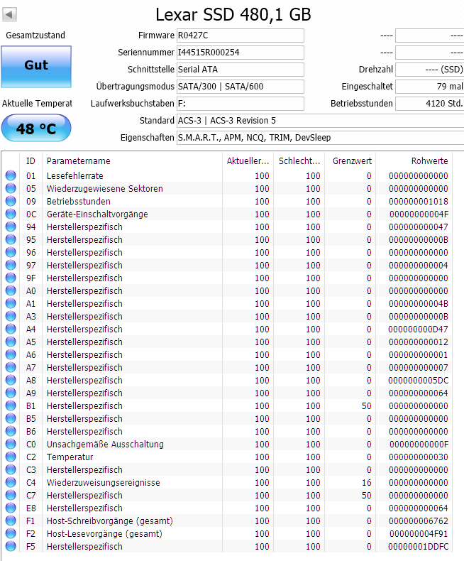

Dann schau mal mit CrystalDiskInfo in die SMART Werte Deiner Datenträger! Möglicherweise gibts dort Auffälligkeiten.
Ich habe die beiden Systeme auf verschiedenen SSDs:
Nö, die SMART Werte weisen keine Unregelmässigkeiten auf. Wie siehts mit dem Zuverlässigkeitsverlauf aus, was meldet der an kritischen Ereignissen? Ich hatte den Fehlercode 0xc0000225 auch schon im Zusammenhang mit einer Grafikkarte, die sich langsam verabschiedete.
