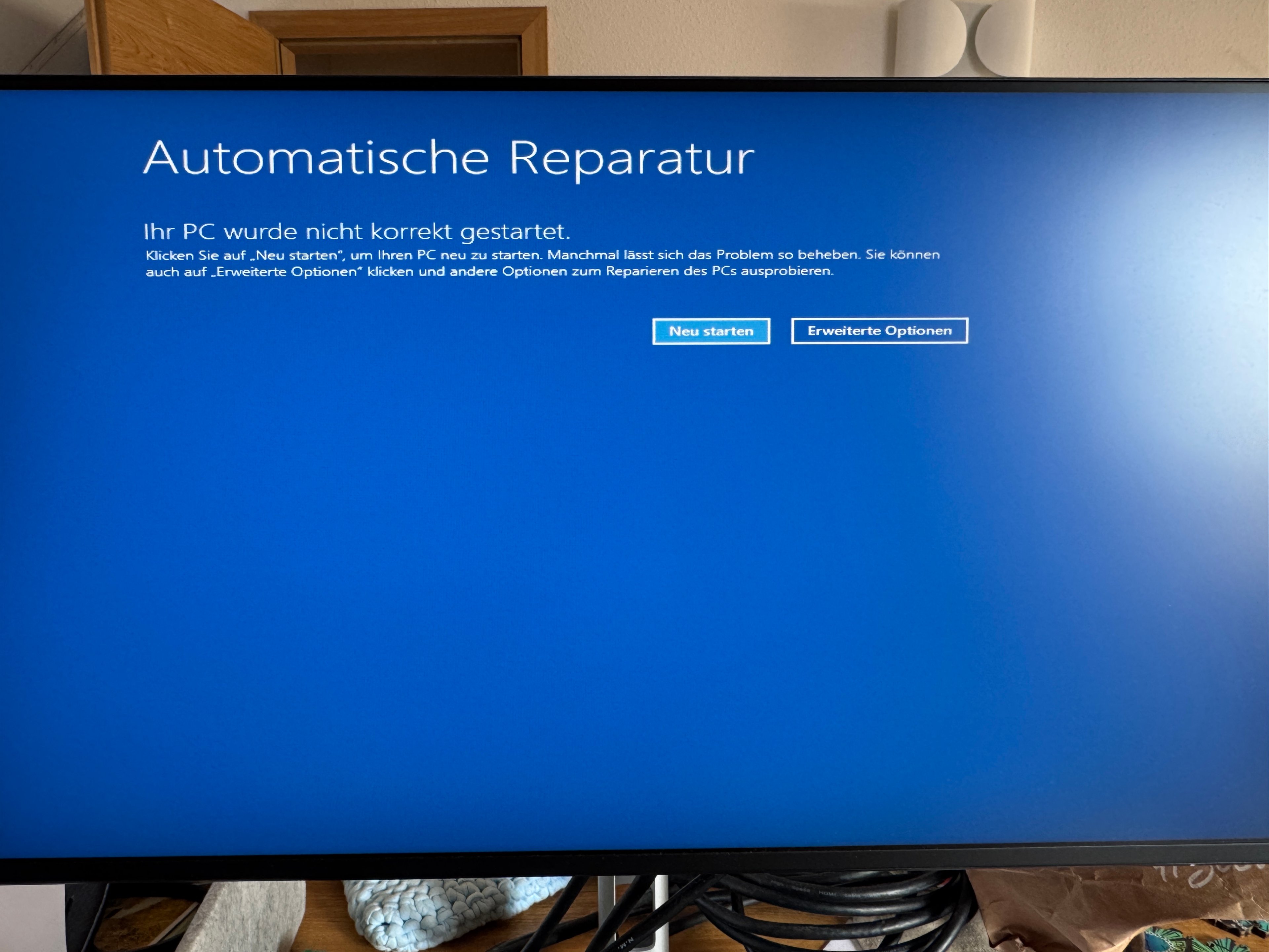

mein in die Jahre gekommener Desktop-PC bekam kürzlich einen neuen Monitor. Als ich ihn starten wollte, merkte ich, dass das HDMI-Kabel nicht korrekt am Mainboard angeschlossen war. Bei der Korrektur des Steckers auf dem Mainboard, kam ich vermutlich versehentlich auf den direkt darunter positionierten Clr CMOS Knopf. Jetzt startet der PC nur mit Fehler und versucht eine Automatische Reparatur des Windows - leider ohne Erfolg. Habt ihr einen Vorschlag, wie ich das Problem ohne komplette Neuinstallation lösen könnte? habe bisher mal alle HDD abgesteckt und nur von der SSD booten lassen - keine Verbesserung.

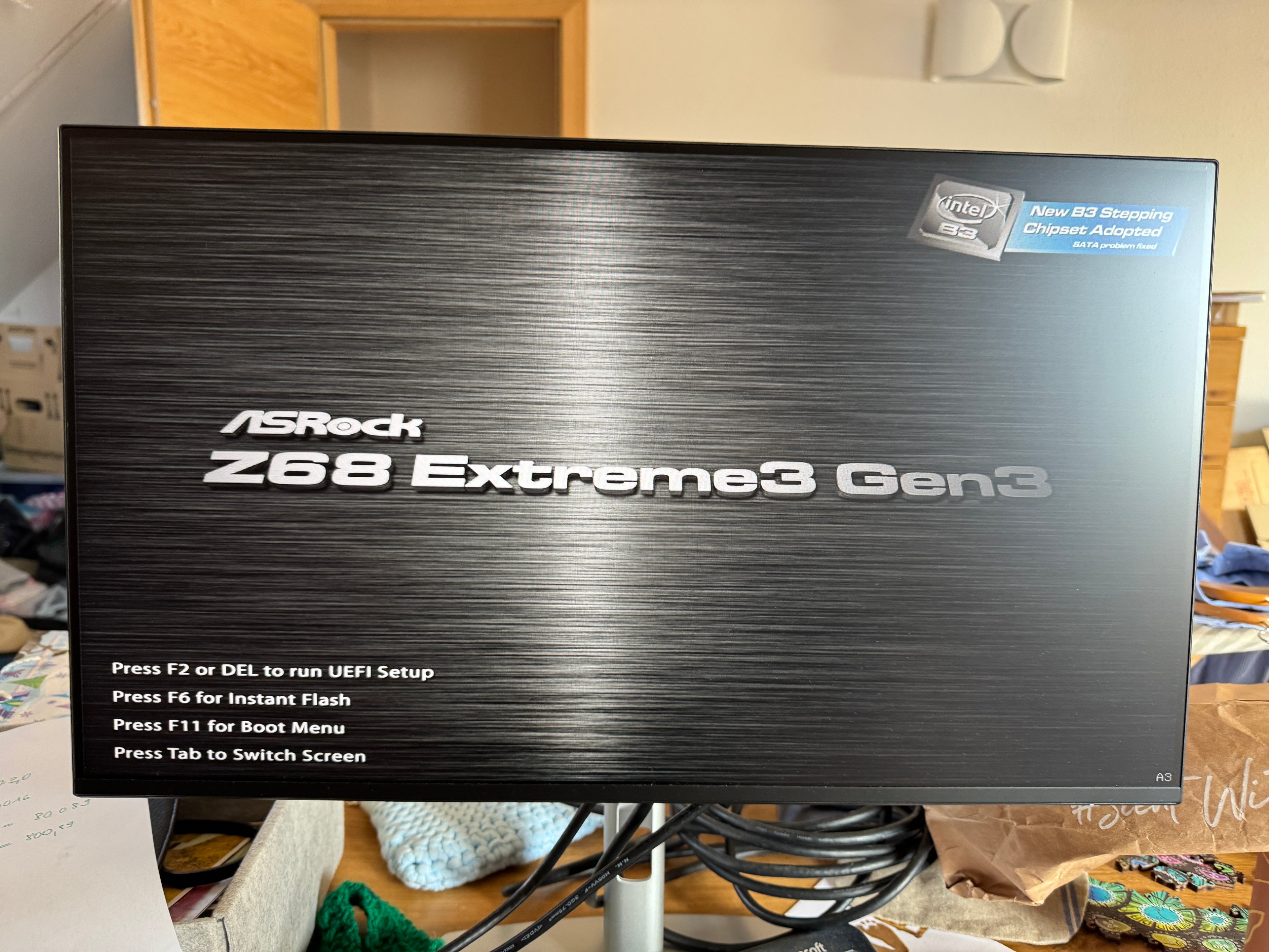

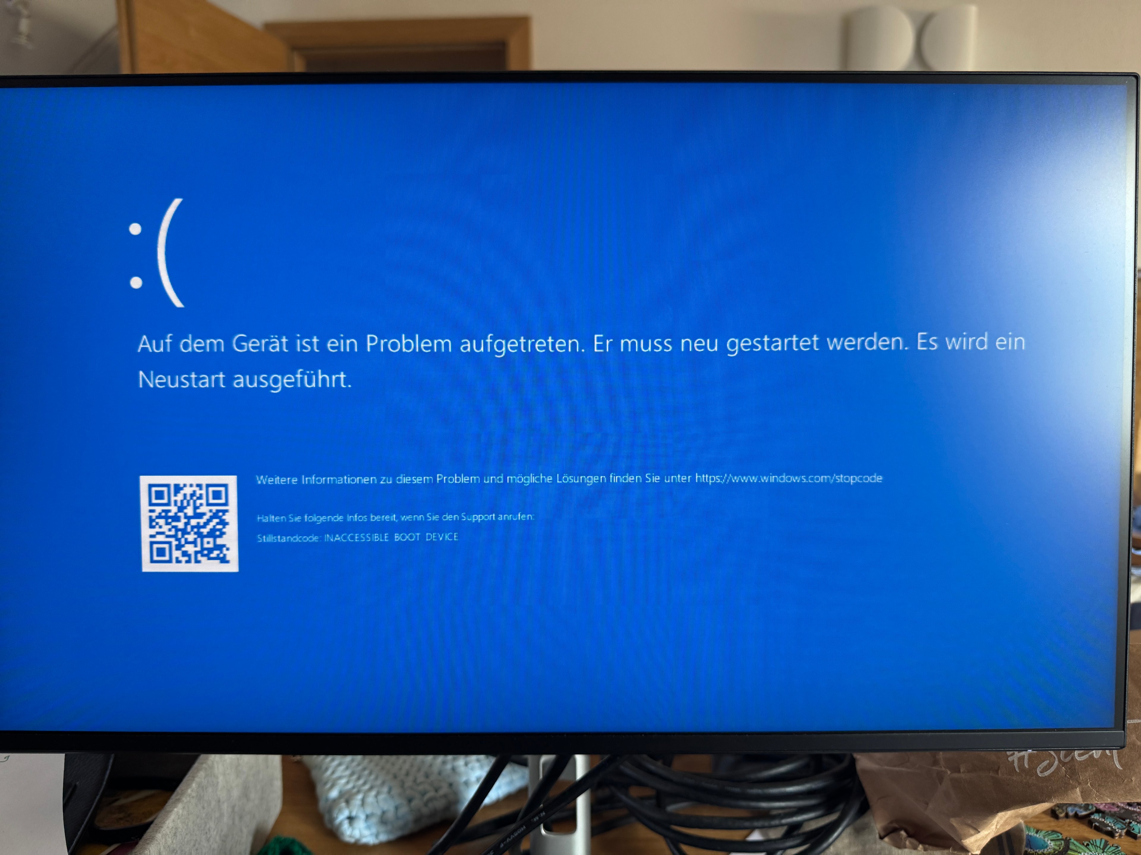

Hallo, und vielen Dank für die vielen Antworten. Ich vermute nur, dass der Reset durch versehentliches Drücken es Knopfes zustande kam. Der Rechner startete mit dem Screen des BIOS vom Board und deshalb vermutete ich, dass es einen Reset gab. Habe dann meine SSD im Bootmenü wieder auf Platz 1 gelegt und versucht zu starten, aber es ging nichts mehr. Vielleicht liegt der Fehler auch woanders. Anbei paar Bilder von den Fehlermeldungen. Es ist ein ASRock Z68 Extreme3 Gen3. Installiert ist nur eine Windows-Version auf der SSD. Ansonsten hängen noch 4 HDD dran.

Hab es beheben können: Es lag tatsächlich an der Einstellung des Storage-Modus. Es war auf IDE und ich habe es aus AHCI gestellt und Windows startete wieder. Beim Windows-Start erschien komischerweise erstmal ein blauer Hintergrund mit falschem Datum/Uhrzeit. Aber jetzt sollte es wieder klappen - verrückt, dass ein Drücken dieser Taste verursacht - ungünstig vom Hersteller auf der Rückseite positioniert. Danke an Euch, dass ich das Problem so schnell lösen konnte!
