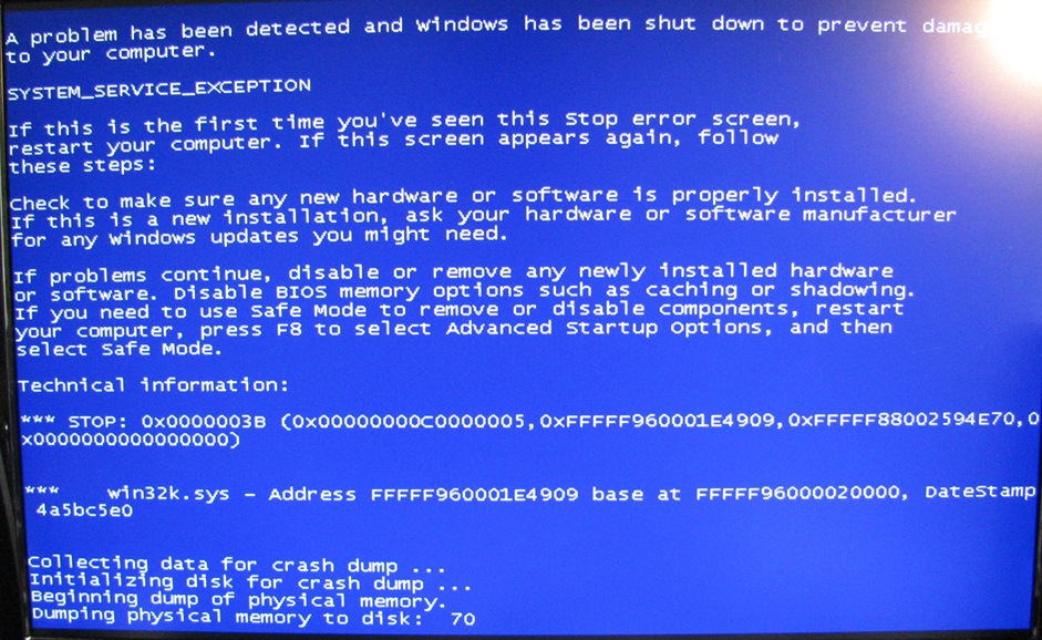

Ich habe mir vorgestern mein System zusammen gebaut und bekomme nun diesen bluescreen beim windows start.
Gestern hatte ich was wegen memory_management. Daraufhin habe ich die Ram-Spannung von 1,5xxx im auto auf 1,65 manuell angehoben.
Nun habe ich folgenden fehler (bild siehe anhang)
zu meinem System:
Prozessor Athlon II x4 630
Mainbaord ASUS M4A89GTD PRO/USB3 AMD-890 (8281792)
graka: Ati 4550
Ram: GeIL DIMM 4 GB DDR3-1333 Kit EVO GE34GB1333C9DC
Netzteil: CoolerMaster 450 Watt
Fetsplatte: Samsung 250gb
Windows 7 Home Premium 64 bit
Ich mache derzeit Memtest86+
bisher 60% und 0 error
Kann mir evtl. hierbei einer helfen?
Danke schonmal.

jop, der rest ist alles auto (bis auf die ram-spannung 1,65)
Ich habe keinen anderen :D
bisher ist bei 82% memtest alles io
wenn du keinen anderen hast, aber ein Kit hast, dann nimm halt ma ein Riegel raus, so kann man auch feststellen, ob einer der beiden nen Schaden hat ;)
das müsste doch auch memtest zeigen oder?
bisher 95% ohne error
wobei der memory error auch gestern war und seitdem nicht wieder.
Das system lief gestern auch paar Stunden stabil
edit: also der erste test ist durch 0 fehler. Aber der test läuft weiter. Mal sehen was er jetzt testet :D
Das hat mit dem Ram nix zutun hatte den selben Bluescreen es lag an der vcore der CPU weil bei Asus Boards standardmäßig weniger vcore zulässt als der Prozessor benötigt. Einfach mal im Bios schauen wieviel vcore an der CPU anliegt. Ich habe bei mir einfach die vcore auf 1,4v festeingestellt und läuft stabil.
jetzt startete er normal.
Danke für die CPU sache, die werde ich beim nächsten bluescreen testen. Derzeit läuft das systen. Komisch
danke auch an alle anderen tips
turbov evo zeigt übrigends 1,4 bei CPU voltage an
