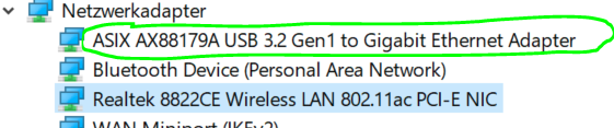

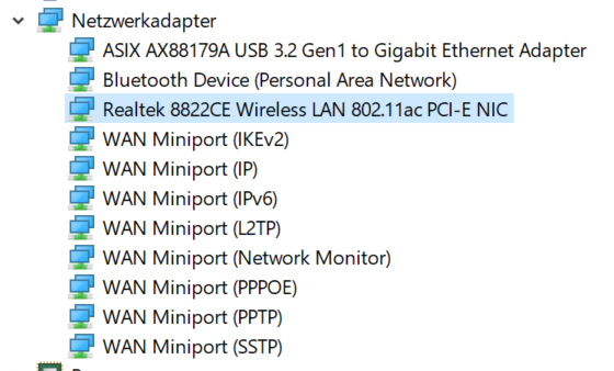

Wo finde ich denn diesen und andere Treiber, die ich deinstallieren soll? Im Gerätemanager wird mir nur einer angezeigt (siehe Bild)
Tut mir leid, mit Treibern kenne ich mich nicht so aus

Genau, der bereits markierte sollte es sein.
Wenn beim deinstallieren noch ein Hinweis erscheint,
wo du ein Häkchen setzen kannst, dass komplett deinstalliert wird,
setz dieses Häkchen.
Dann starte das System neu und lass Windows seien eigenen Treiber installieren.
Aber schau erst noch unter Apps oder Programme und Features ob da noch eine
Realtek Software installiert ist, dann deinstalliere zuerst diese.
Ich denke du weißt wo ich meine, dort wo man Software/Spiele deinstalliert.

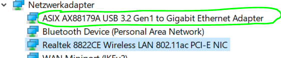

Steckt da auch noch ein Wlan Stick am System?
Dieses ASIX, was ist das?

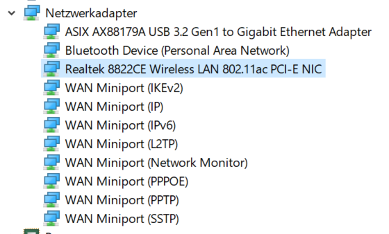

Nur eine Realtek Audio Console habe ich noch auf dem Laptop. Die sollte aber kein Problem sein oder?
Das ist glaube ich mein Adapter, den ich angesteckt habe, von Lan zu USB

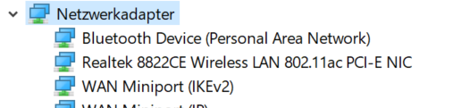

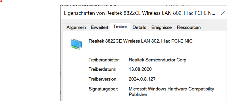

Ich habe den Treiber komplett deinstalliert. Nach dem Neustart ist der gleiche wieder da.
Gerade funktioniert es, aber das heißt nichts. Wenn es der gleiche treiber ist, ist es nur eine Frage der Zeit, bis es wieder abstürzen wird
Reaktionen: Nickel
Wenn du selbst einen anderen installiert hattest, ist es nicht der gleiche Treiber.
Aber gut, wenn es erst mal funktioniert so, mal abwarten.
Klar, das Gerät hat den gleichen Namen wie zuvor,
der Name bleibt so, egal welcher Treiber.
Okay das wusste ich. Auch jetzt scheint es erstmal zu funktionieren, ich freue mich aber mal nicht zu früh, wie schon zu oft getan.

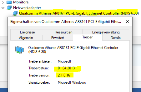

Hier findest du die richtigen Treiber für dein Notebook (z. B. Atheros_12.0.0.1257_MTK7921_3.0.1.1336_RTL8822CE_2024.0.8.135_RTL8852AE_6001.0.10.340 vom 11. Nov. '22, für den integrierten Realtek-Chip und Windows 10), und ein aktuelles BIOS Version G5CN64WW vom 19 Oct 2022. Das Update wird hier auch empfohlen.
Schau doch mal im Gerätemanager deine Treiberversion nach, und kontrolliere, ob's der selbe ist, oder ein anderer.

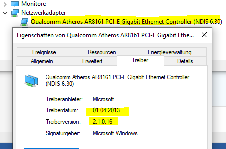

(Beispiel für eine Atheros GBE Netzwerkkarte - LAN)

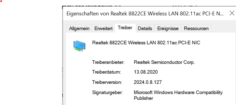

Das werde ich als nächstes probieren, das Problem besteht leider immernoch.
Zurzeit habe ich den den Treiber im Anhang.
Vielen Dank erstmal

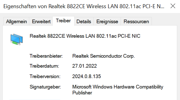

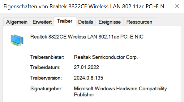

Ich weiß nicht woran es liegt
Ich habe jetzt den genannten Treiber über die Website heruntergeladen und installiert. Und kriege jetzt den neuen Treiber angezeigt.
Der entspricht ja weder meinem alten oder dem, den ich installieren wollte. Woran liegt das?
Ich bin gerade nicht Zuhause um den treiber testen zu können.
eYc schrieb:
Der ist ja auch älter. :rolleyes:
Das ist der Treiber, der anscheinend automatisch nach dem Löschen des vorherigen treibers und dem Neustarte installiert wurde
