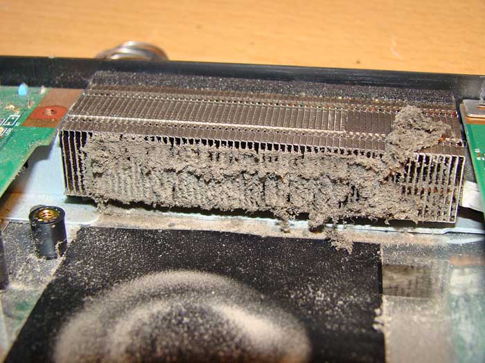

Du hast den Laptop schon länger ... aber ans mal Saubermachen das die Lüfter wieder was arbeiten denkst du nicht ...
Also siehts am Kühler wohl so aus und dann muss man sich nicht wundern wenn nichts mehr geht!
Den kühler mache ich regelmäßig sauber das habe ich vergessen zu erwähnen.
