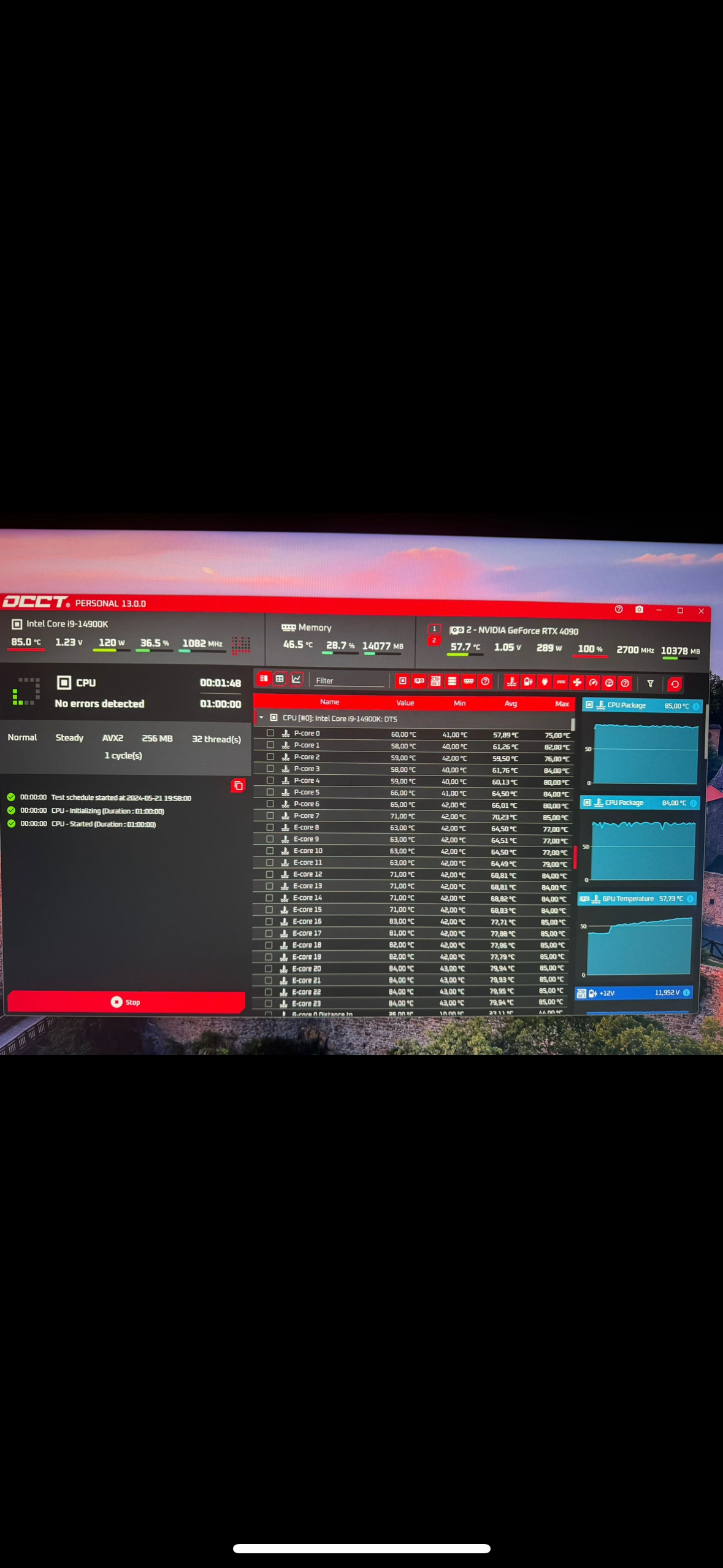

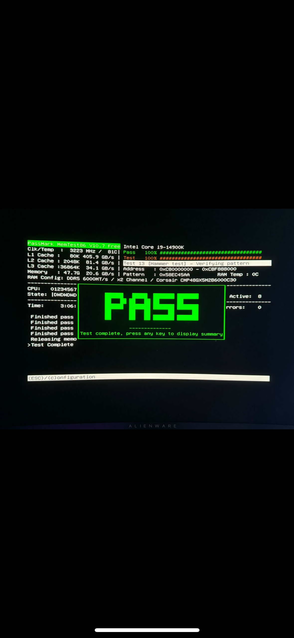

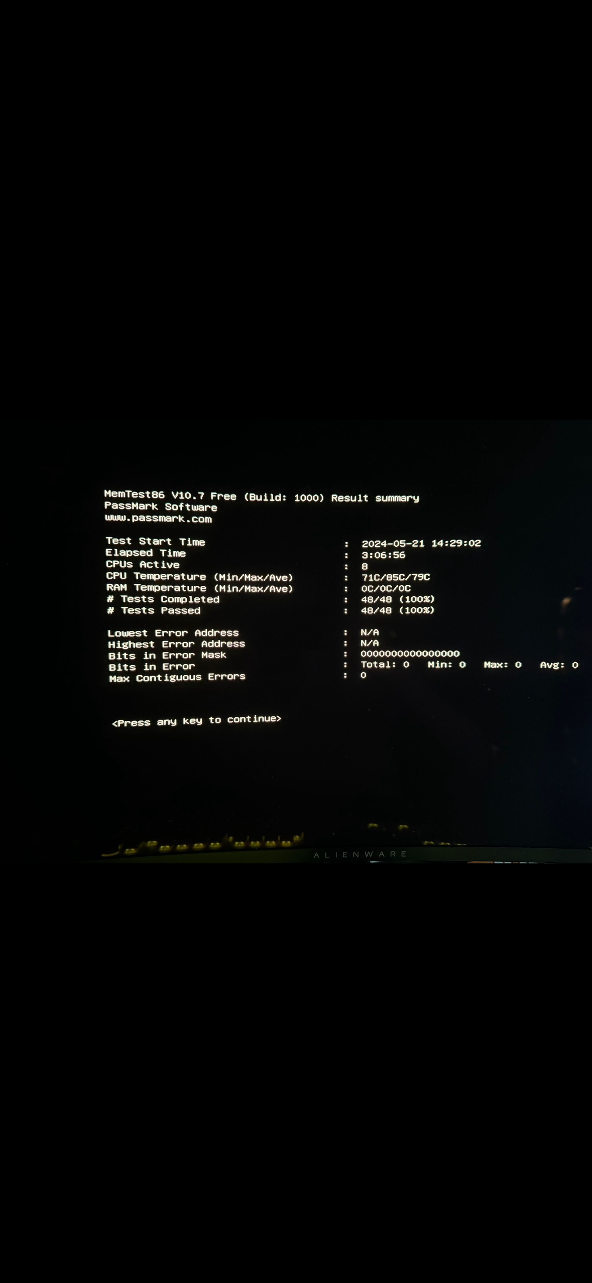

seit einigen Wochen habe ich Probleme bei der Nutzung meines Computers. Während alltägliche Aufgaben reibungslos funktionieren, stürzt ein bestimmtes Spiel, sobald ich es starte, nach wenigen Sekunden ohne Fehlermeldung ab und ich gelange automatisch wieder auf den Home-Bildschirm.
Ich habe bereits verschiedene Lösungsansätze ausprobiert, jedoch ohne Erfolg. Da ich keine Erklärung für dieses Problem finde, wende ich mich an Sie, um dringend um Hilfe und eine Erklärung zu bitten.
Mir ist jedoch aufgefallen, dass wenn das OCCT-Programm im Hintergrund läuft und ich den CPU-Standardtest durchführe, alle Spiele, die zuvor Probleme bereiteten, einwandfrei und über längere Zeit laufen. Im Anhang habe ich ein Bild des OCCT-Programms beigefügt, während es im Hintergrund läuft.
Sobald ich den CPU-Standardtest abbreche, treten die Probleme bei den Spielen wieder auf.
vielleicht kann mir jemand helfen oder hat das selbe Problem
