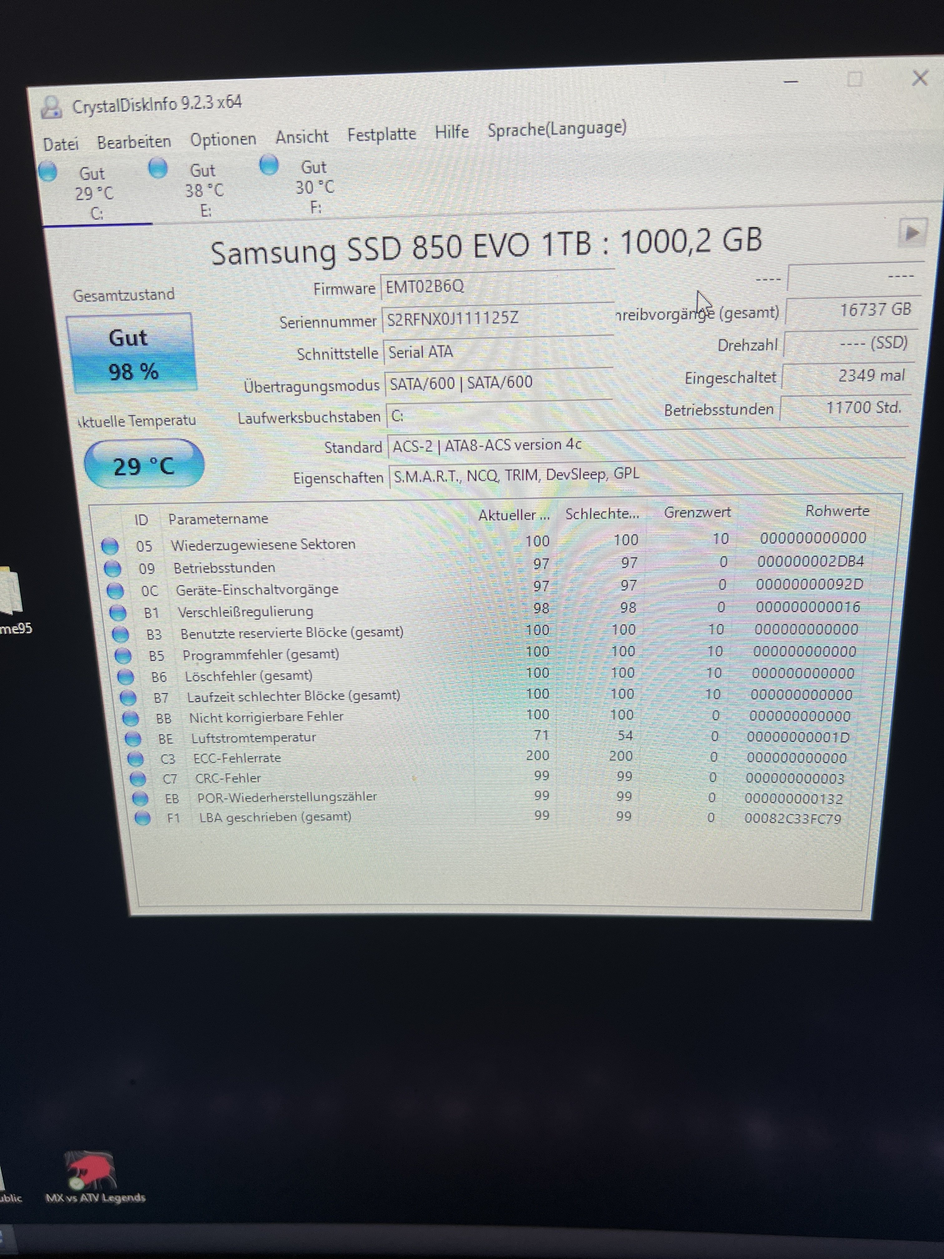

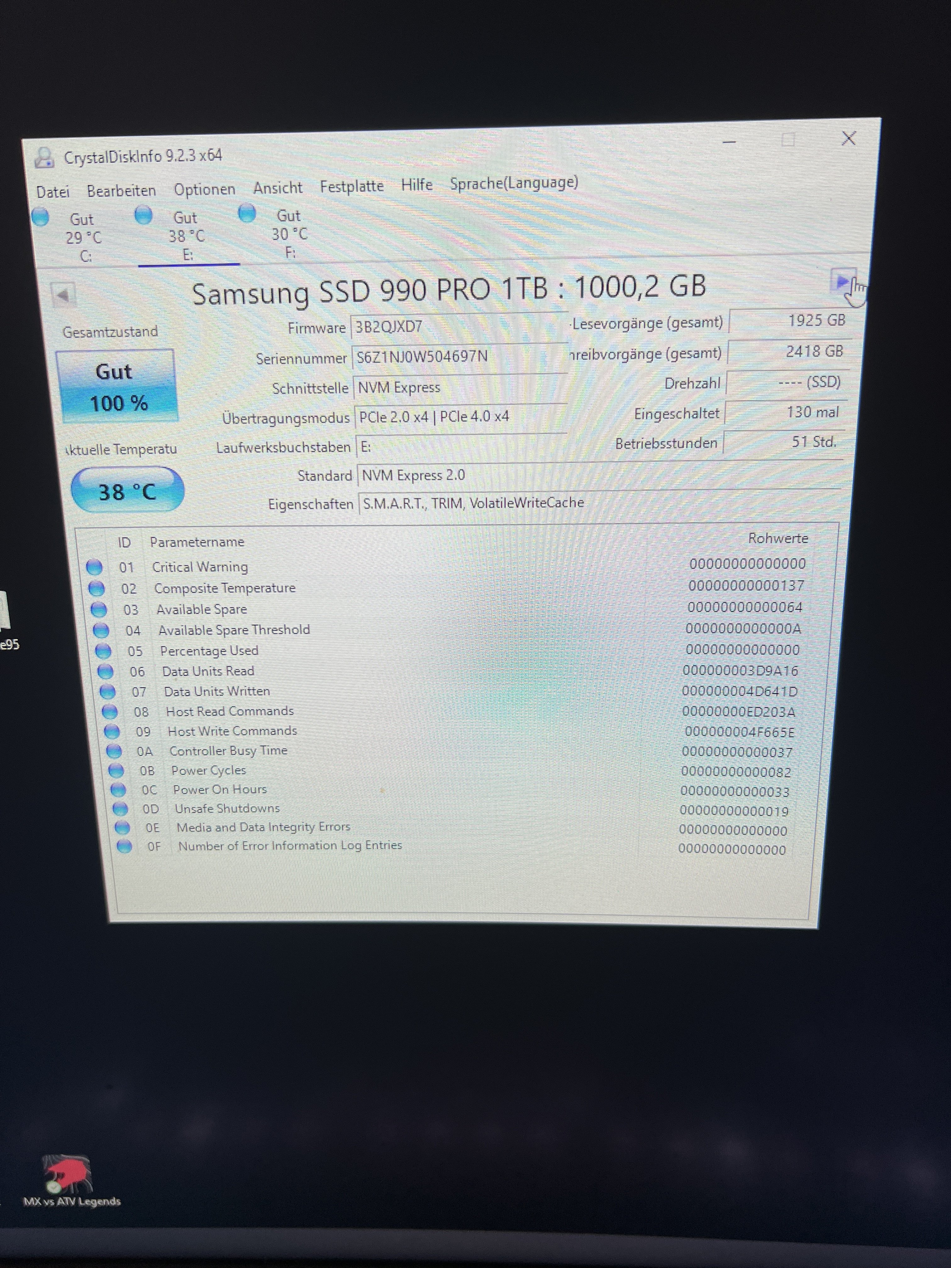

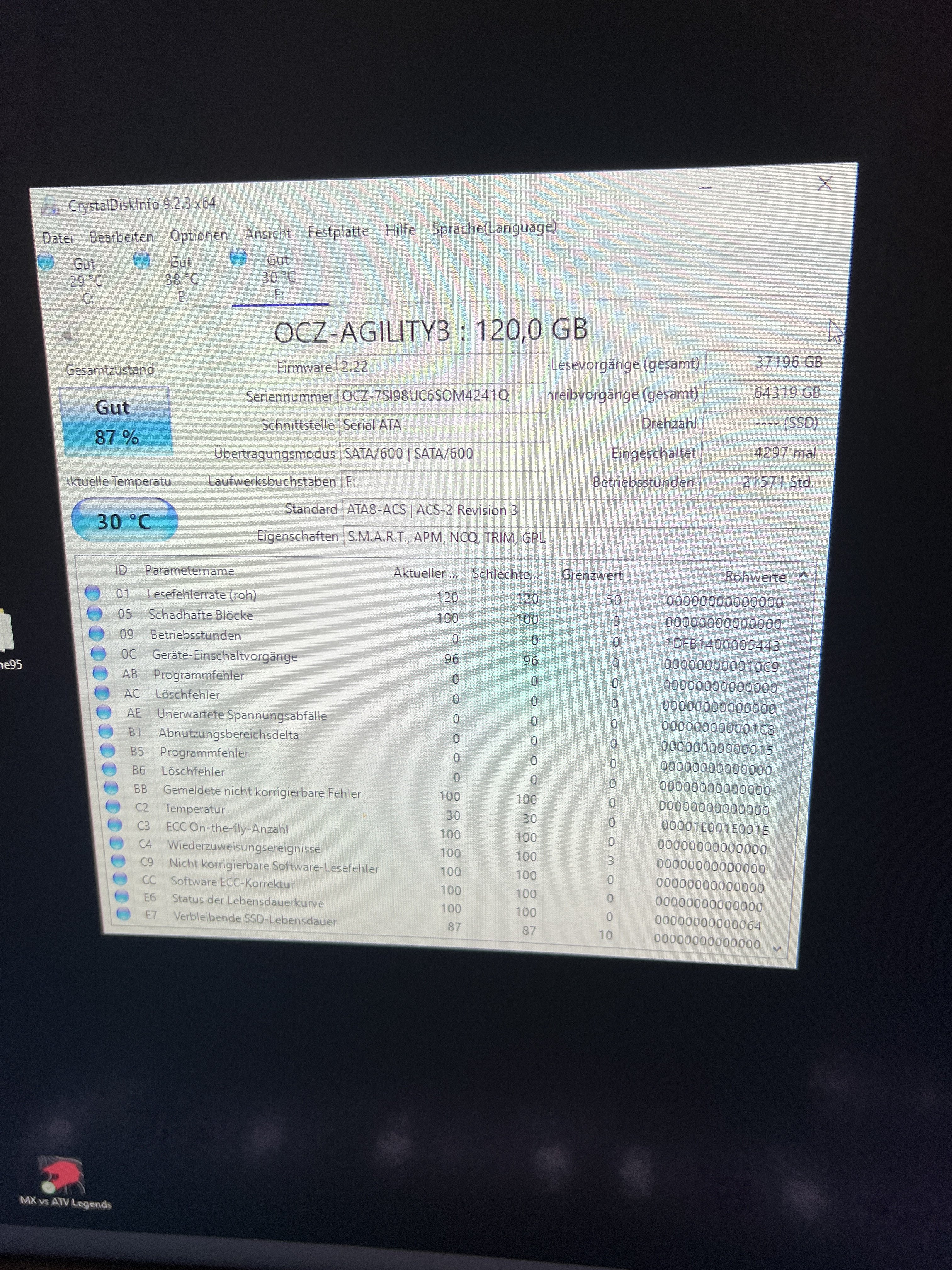

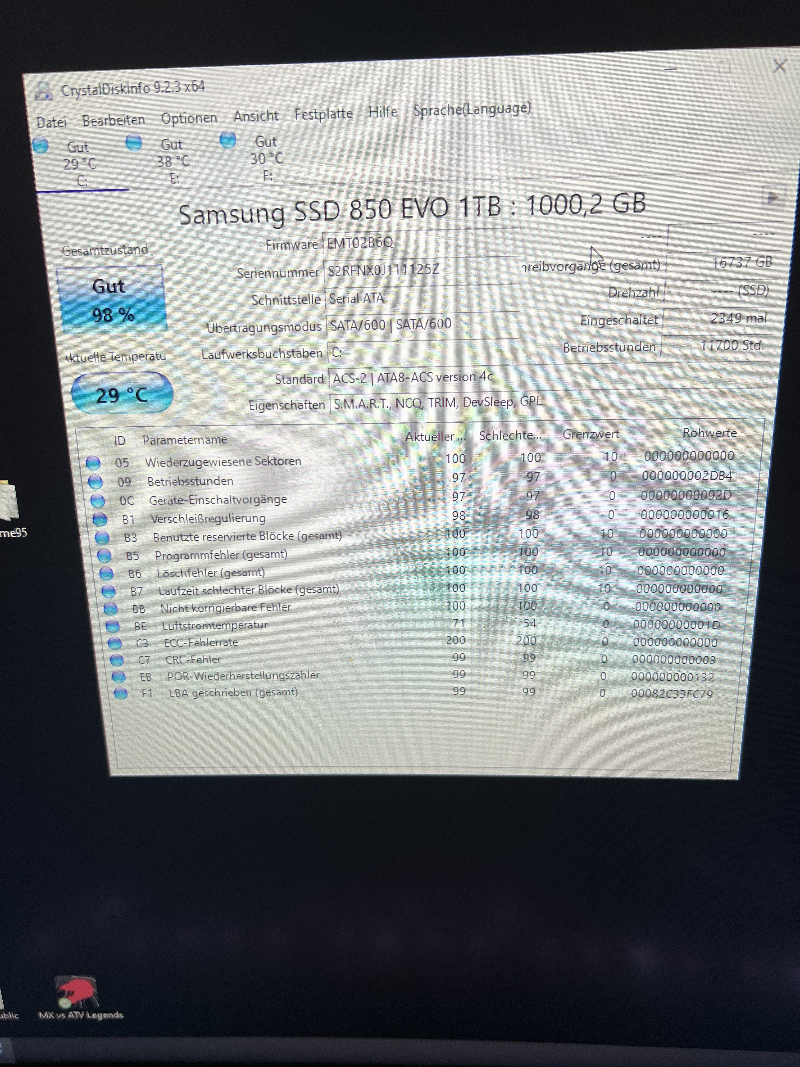

1.Wie sieht denn der Zustand der Festplatten aus ? Crystaldiskinfo kann da Auskunft geben.
2.Bios evt. mal aktualisieren
3.GPU Stromanschluß richtig angeschlossen mit 2 Separaten Kabeln und nicht mit 1 Y-Kabel?
Hi zu 1.
Siehe Fotos.

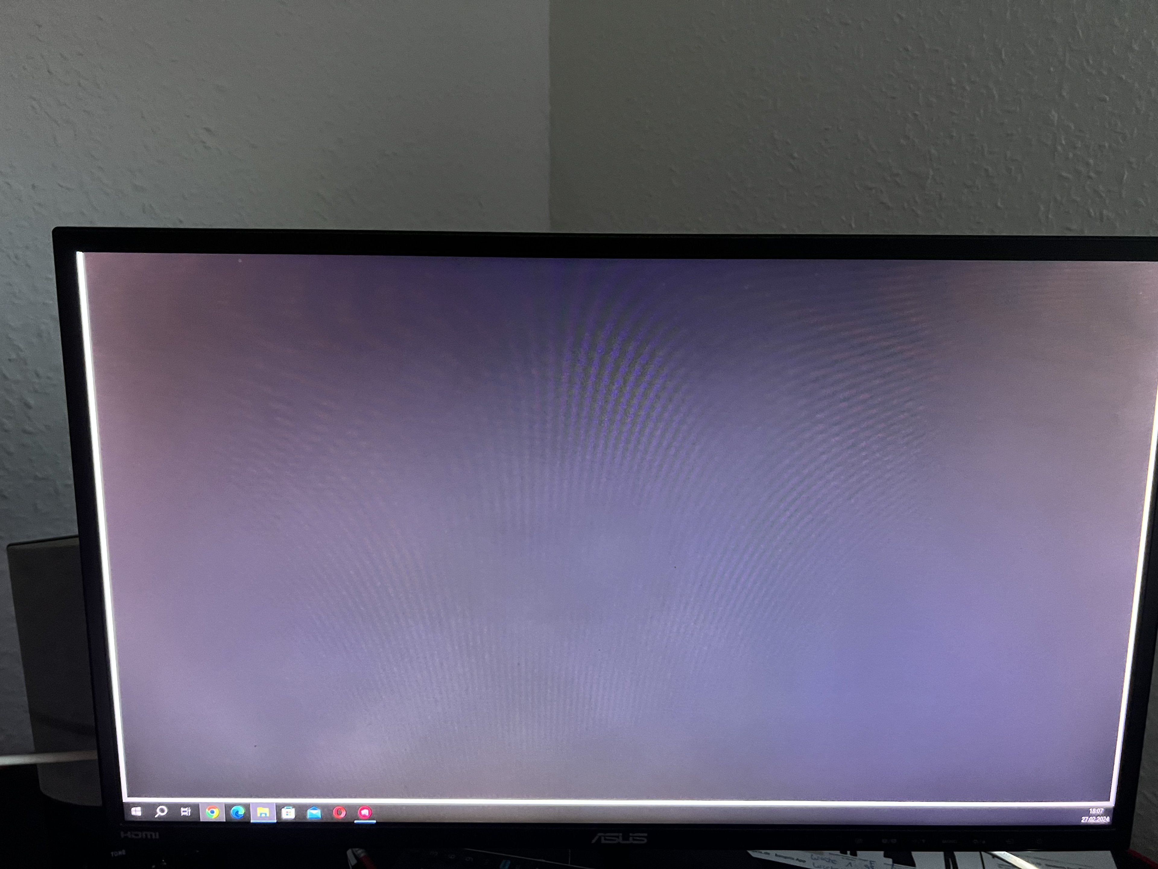

Also Kabel ist drann. Leider habe ich das Problem immernoch. Hatte einmal kurz den erfolg, als ich meinen 2ten bildschirm deaktiviert habe. Habe es dann aber wieder aktiviert und geht nicht. Dann habe ich wieder den 2ten deaktiviert, aber jetzt ist es schon soweit, dass nach den Blackscreens, mich neu am PC anmelden muss.

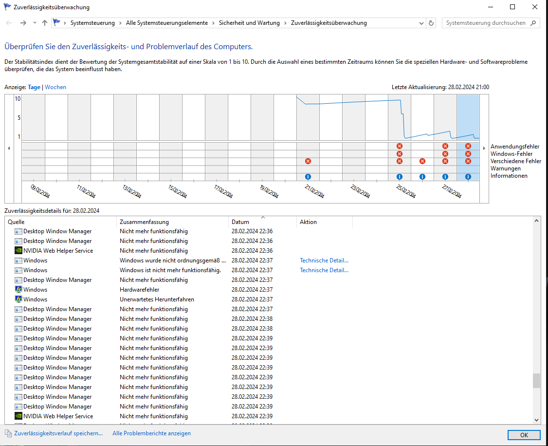

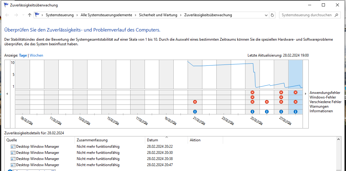

kann damit jemand was anfangen?

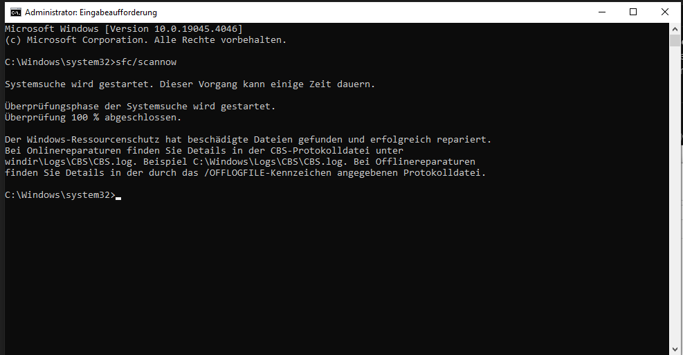

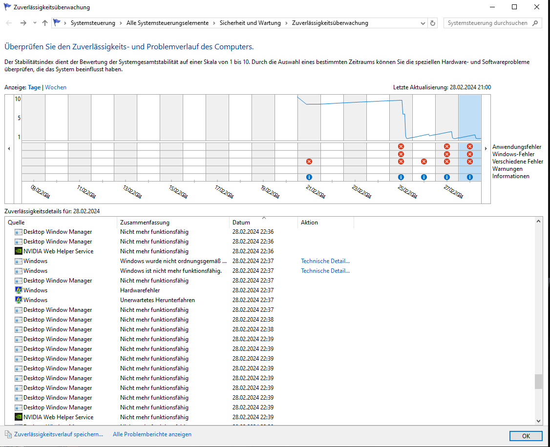

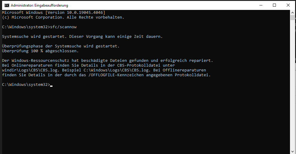

Habe ich eben gemacht. Wurden paar repariert. Habe dann einen neustart gemacht. Leider geht er nachdem der bildschirm paar mal flackert aus und starter der pc neu.
