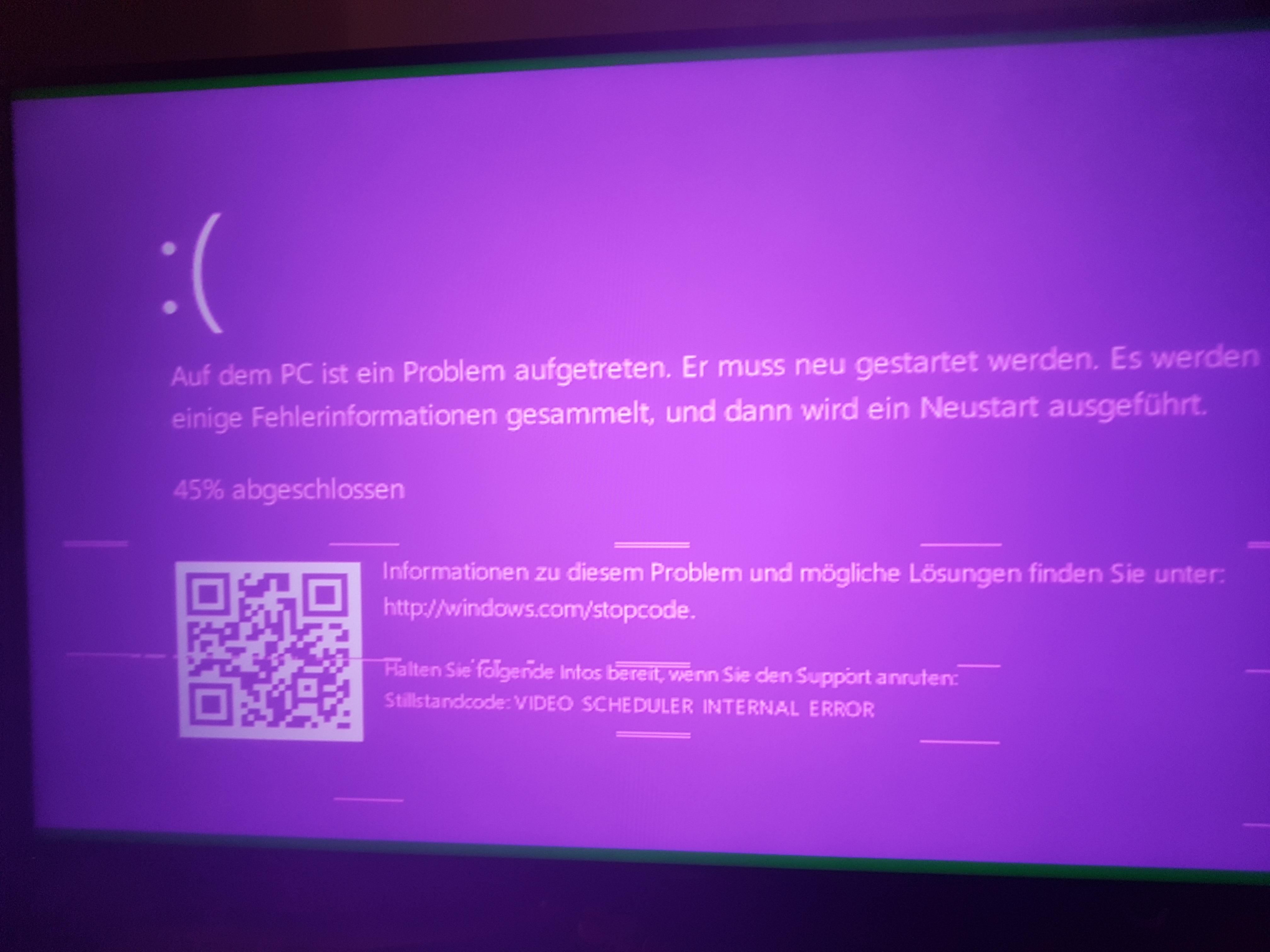

hallo,
wenn ich meinen pc starten möchte geht das nicht erst kommt das windows zeichen mit dem sich drehenden kreis und dann startet der pc neu solange bi ich in die reperatur komme oder einen bluescreen. in den abgesicherten modus komme ich rein und habe da mal nvidia dateien gelöscht. wenn ich ihn jedoch weiterhin hochfahre passiert das obern beschriebene. ich bin computermäsig eine komplette laie und bin mit meinem latein langsam aber sicher am ende.

Der Bluescreen ist irgendwie ... nicht blue. Und ich sehe Grafikfehler. Zusammen mit dem "Video" in der Fehlermeldung ist ziemlich sicher deine Grafikkarte defekt.

Eine neue Grafikkarte kaufen. Die Fehler auf dem Bluescreen kommen nicht vom Treiber! Die kommen vom VRAM. So lange du noch was siehst, nutz den PC und reklaier die Grafikkarte.

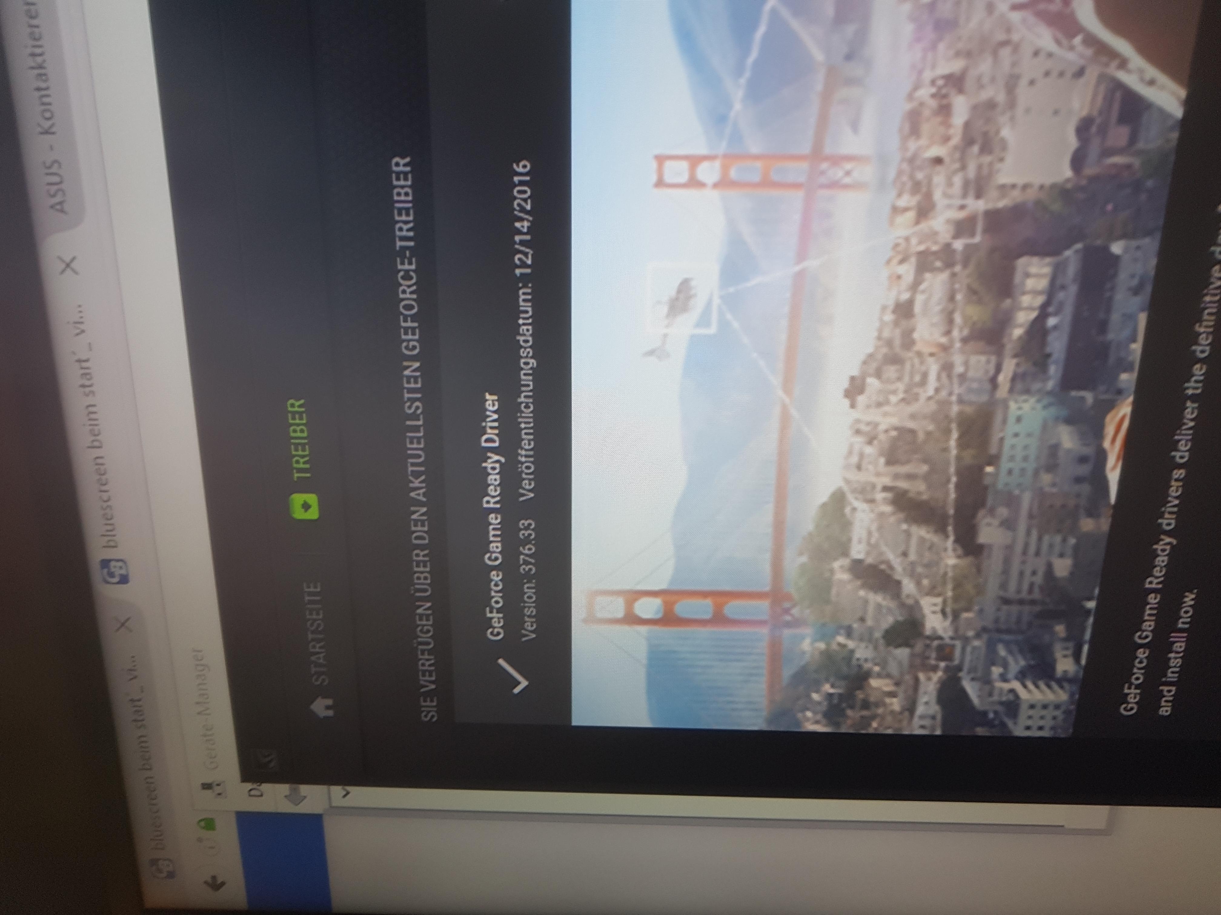

aber wenn ich in meinen geräte manager sehe dann wird mir da ein anderer treiber angezeigt.
naja halt nicht das gleiche was mir nvidia gforce experice sagt.
Auch wenn ich jetzt wieder auf die Nuss bekomm aber das Experience Center ist scheiße, kannste eigt. runterschmeißen. Braucht eh keine Sau eh außer du brauchst Shadowplay (streaming).
Du hast den 376.33 installiert, lass dich nicht irritieren.

ok, doch noch nicht erledigt. ich habe den pc in der zwischenzeit einmal neu gestartet, und da ging alles aber irgendwann ist er mir wie ich kurz abwesend war wieder abgeschmiert und lässt sich seit dem nicht richtig hochfahren, sondern wieder nur maximal abgesicherter modus.

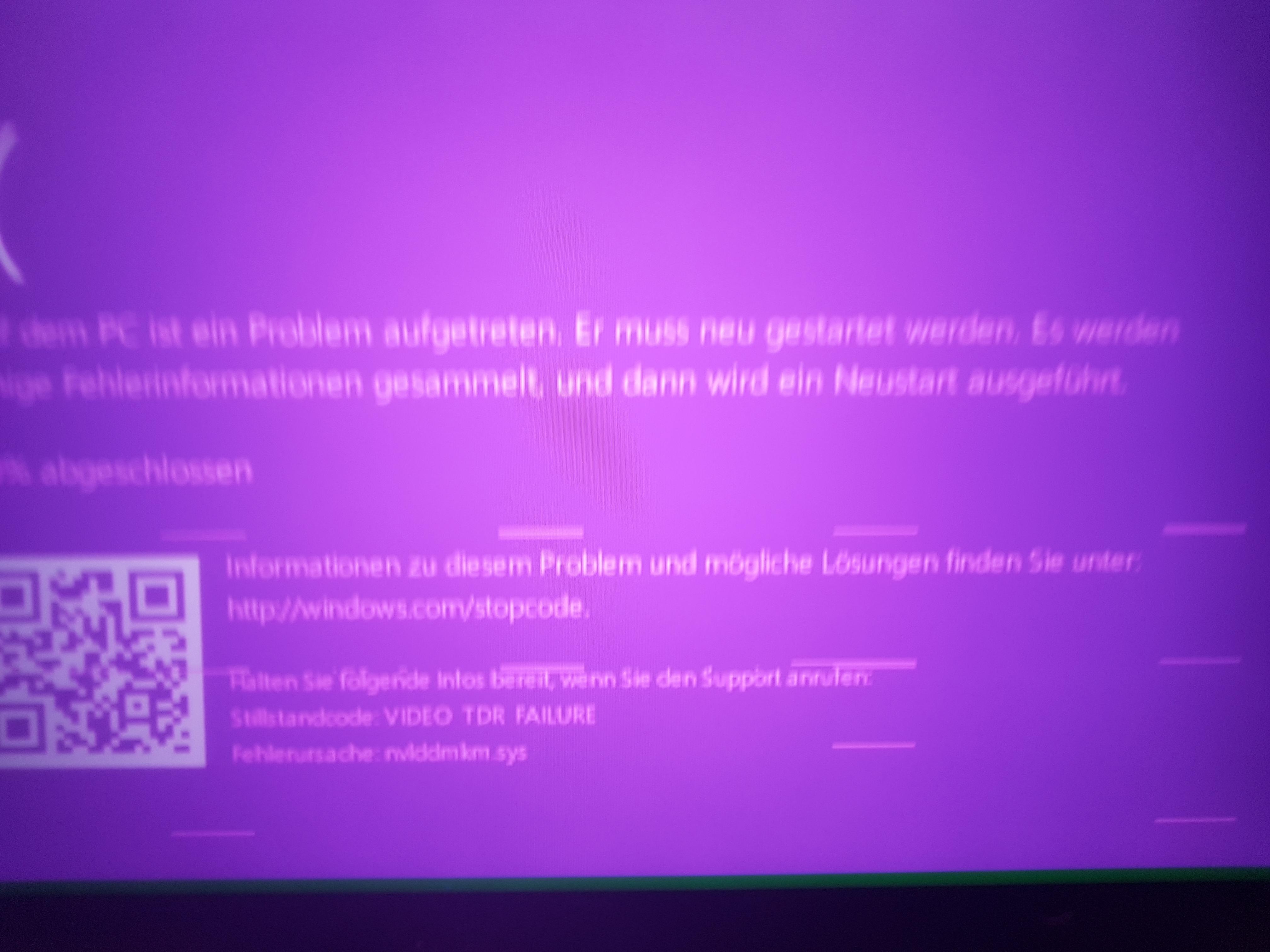

es gibt wieder den selben lila bluescreen mit der fehlermeldung:
VIDEO TDR FAILIURE
Fehlerursache: nvlddmkm.sys

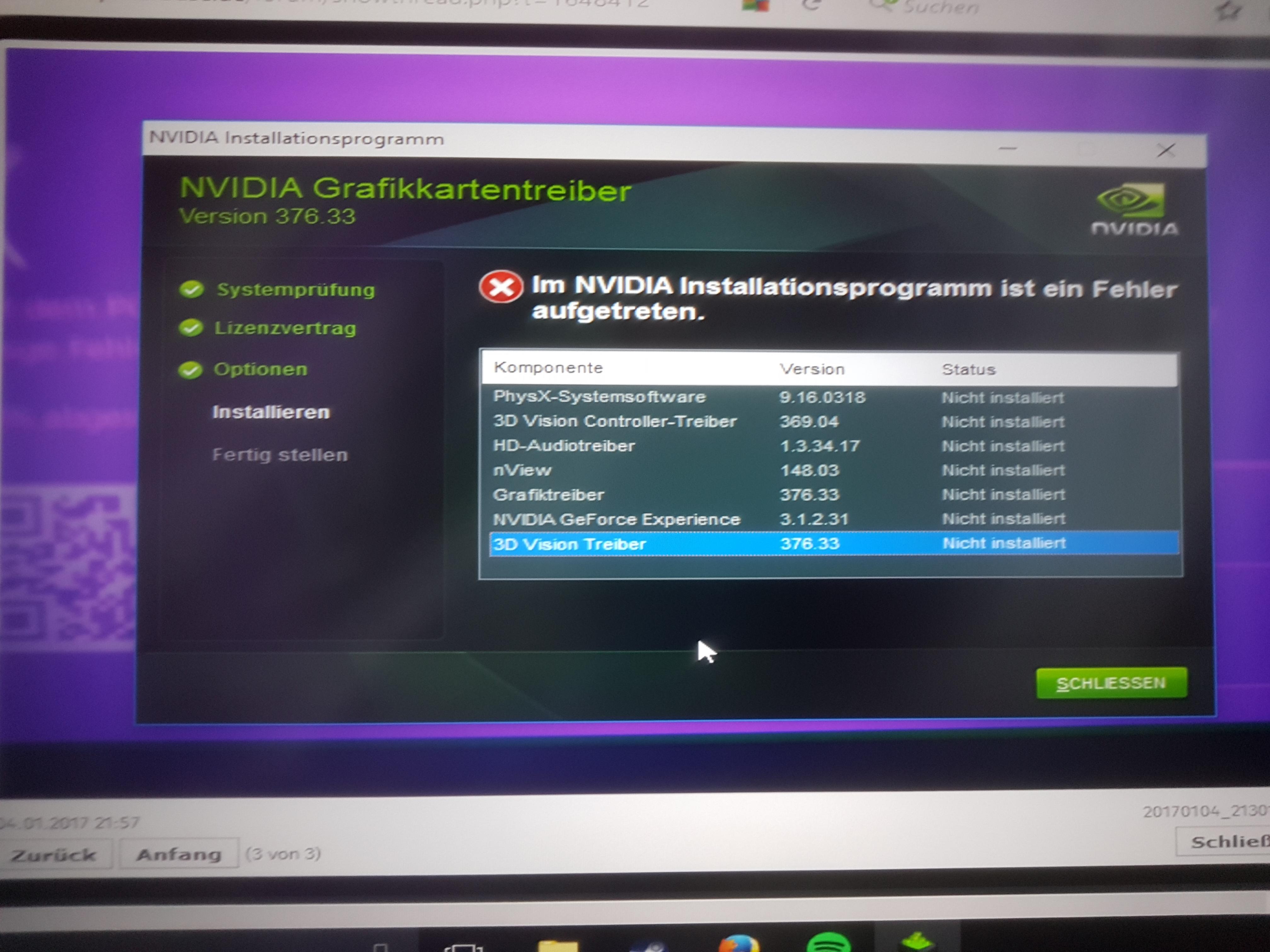

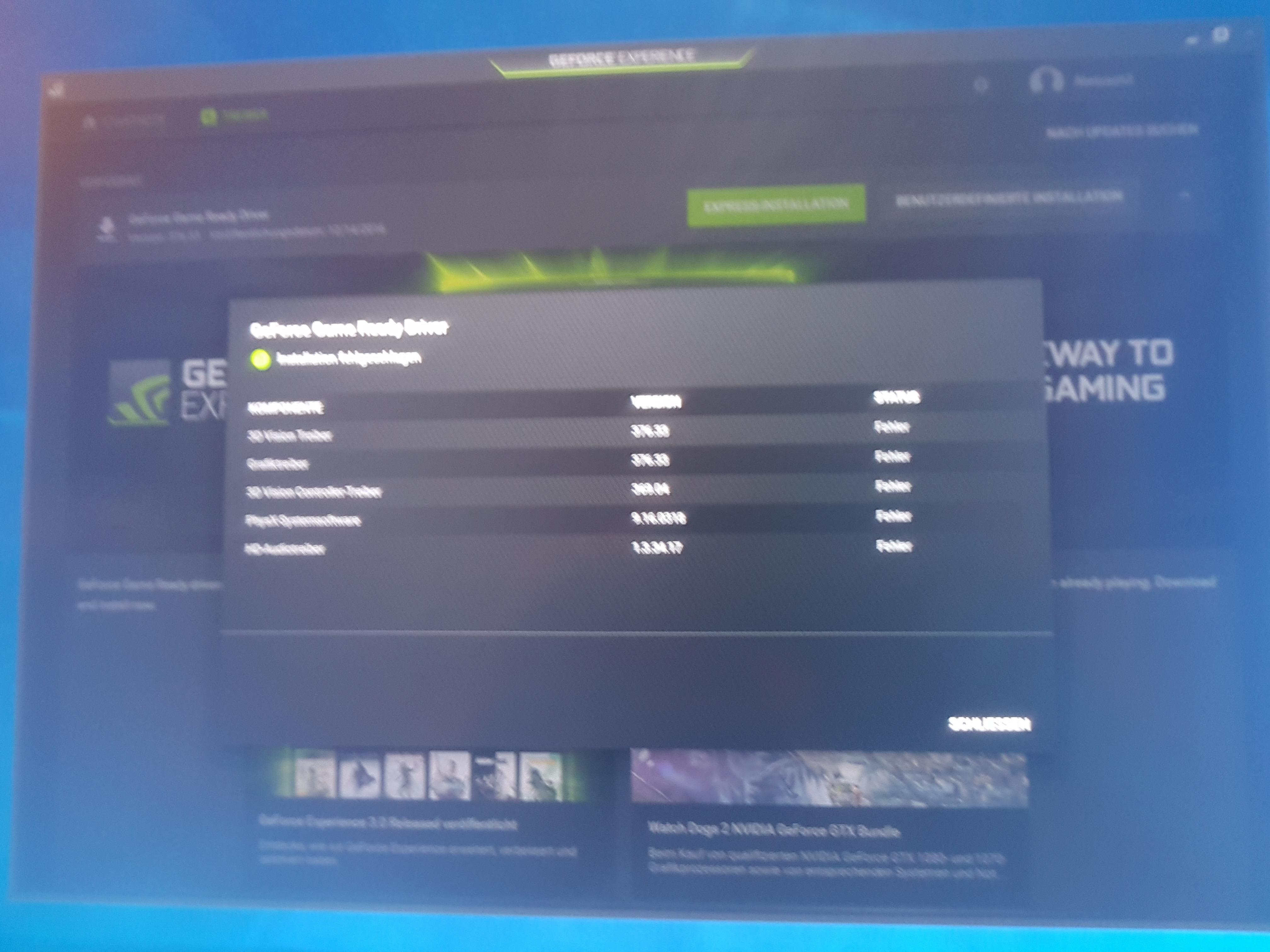

EDIT: hab jetzt mal bei windows die treiber von microsoft deaktiviert und jetzt ist er wieder normal hochgefahren, dann aber beim starten von rainbow six siege wieder mit gleichem fehler und heftigsten grafikfehlern abgestürzt. hab mal mit ddu alle nvidia treiber nochmal gelöscht und mir wird die grafikkarte jetzt im geräte manager als: "Microsoft basic display adapter" angezeigt. mitten in der instalation des treibers ist er mir jetzt auch abgestürzt. der zweite versuch ist auch fehlgeschlagen. siehe bild:
den treiber direkt von der nvidia website laden und draufspielen klappt auch nicht.

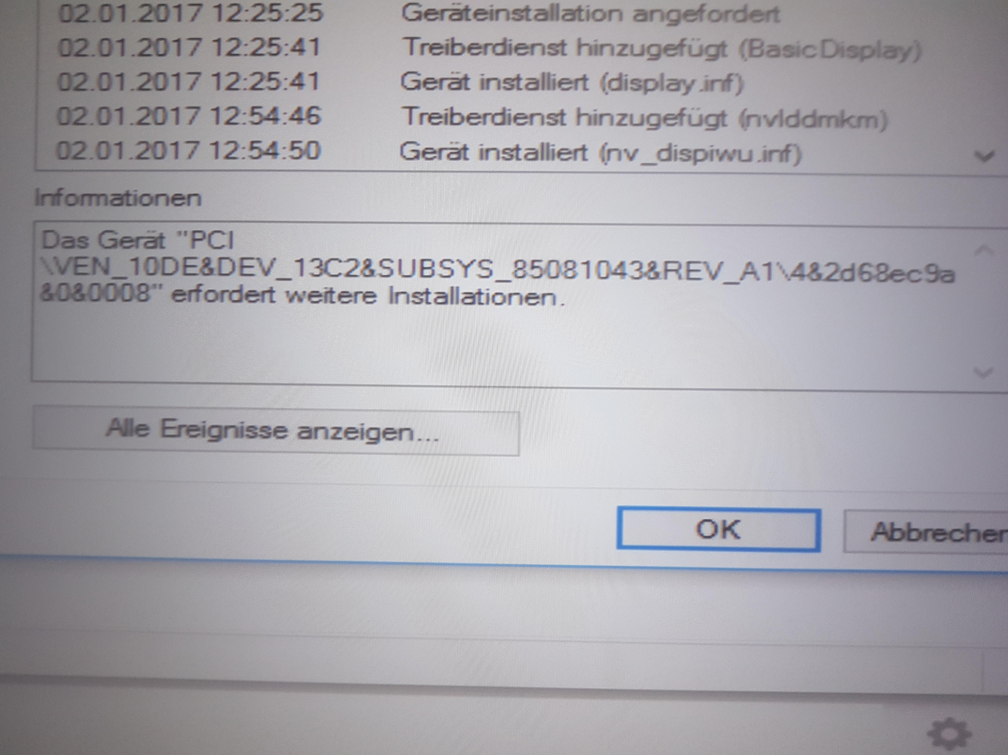

im geräte manager wird mir jetzt schon seit längerem das hier unter eigenschaften angezeigt:
jetzt gerade wird mir im gerätemanager nicht einmal der reiter grafikkarte angezeigt sondern ich sehe nur: display, mit einem kleinen gelben dreieck unter andere geräte.

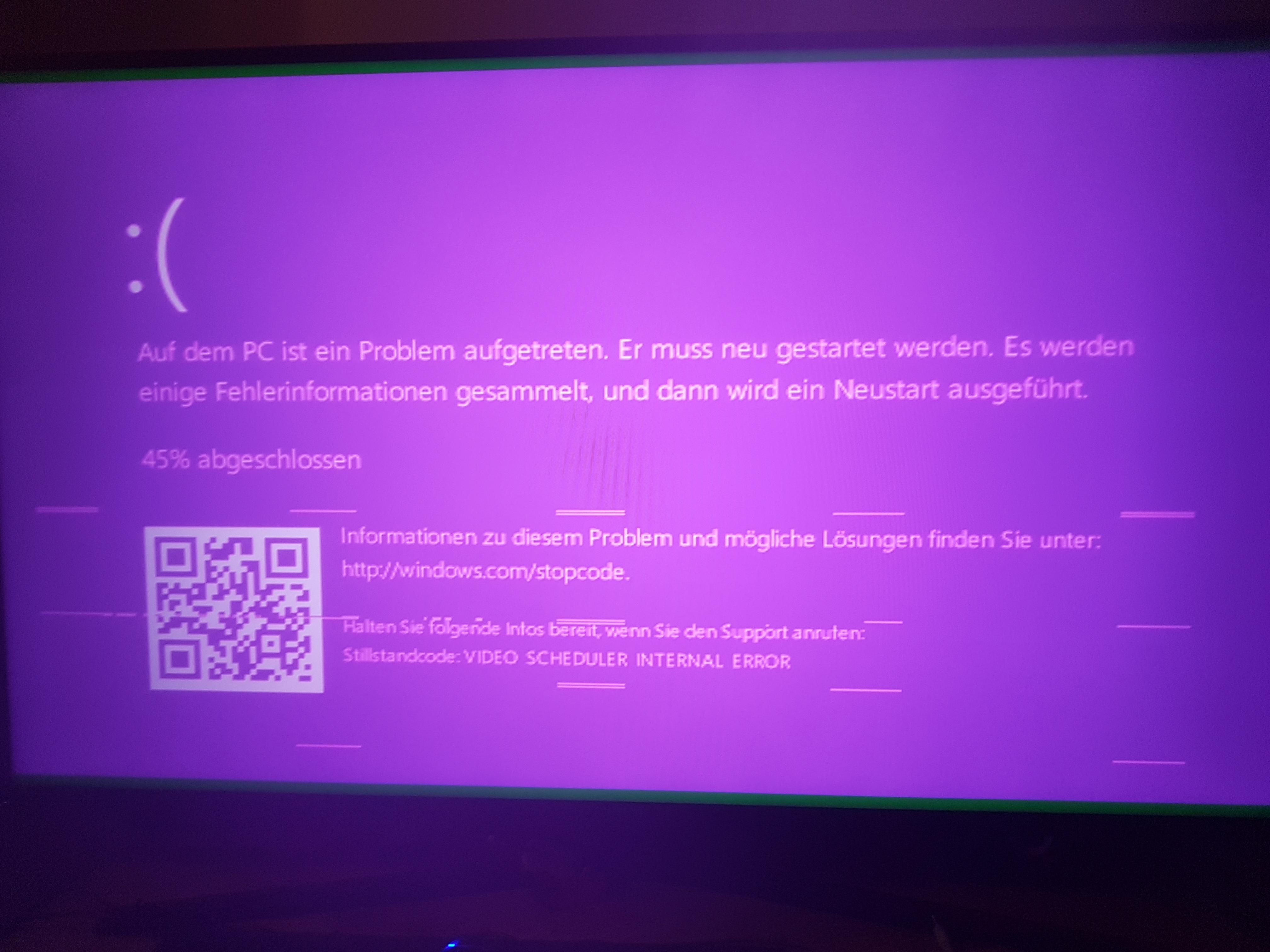

Nietzsch3 schrieb:
ps: der pixelfehler liegt am bildschirm nicht an der graka
Das sind aber 2 verschiedene Dinge, oder?
Bei heftigen Grafikfehlern, mach mal ein Foto davon.
Ich bleibe übrigens bei meiner ersten Aussage aus Post #2.
naja, nicht wirklich die grafikfehler kommen zu plötzlich und eigentlich nur bei der treiberinstallation, wärend ich deb blauen pixel auch habe wenn ich über den smart tv netflix schaue
naja, nicht wirklich die grafikfehler kommen zu plötzlich und eigentlich nur bei der treiberinstallation, wärend ich den blauen pixel auch habe wenn ich über den smart tv netflix schaue
mit grafikfehlern meine ich irgendwie grüne und schwarze kleine balken
