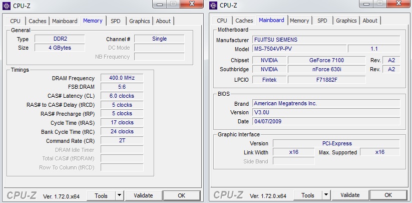

Danke dieses Threads hab ich mein Problem nach fast 5 Monaten endlich erkannt, dafür schon mal Danke im vorraus!
Auch bei mir ist der Speicher im Memtest86 nach längerer Laufzeit des Pcs fehlerfrei, beim Kaltstart erhalte ich allerdings bereits in den ersten 10 min ca 500k Fehler (!).
Meine Frage wäre nun ob man an zb. der BIOS config noch was drehen kann (bzw. wie..), sodass ich wieder fehlerfrei beim Kaltstart bin, oder ob ich mir neue riegel zulegen muss?
Ich weiß, zwei 2gb riegel sind mitllerweile nicht mehr wirklich teuer, aber als Student dreh ich nunmal jeden € um, und will nichts unversucht lassen ;)
Hier screens von cpu-z und ein komplettes txt-file
Grüße blub
Hi blub,
ich habe schon ziemlich viele RAM Einstellungen (Timings, Modi, Spannung) getestet. Hat aber alles beim Cold-Boot-Bug leider nicht geholfen.
Einzig der Austausch der (vom Bug betroffenen) RAM hat bisher geholfen.

Habe beide Riegel einzeln getestet, und hatte bei beiden mit kalkstart etliche Fehler. Mit zwei neuen Riegeln läuft das System jetz sauber und startet auch kalt einwandfrei. Nochmals Danke für die Tipps! :freaky:
Was mich nur wundert ist, dass das mit den kalkstart Problemen ja irgendwann aufgetreten ist, sprich die alten Riegel haben ein zwei jahre perfekt funktioniert und erst dann den coldbootbug gebracht. So wie ich das aus dem Threat hier herausgelesen habe tritt der coldbootbug doch aber nur bei neuware auf, oder?

Zumindest konnte ich bisher den Cold-Boot-Bug selbst nur bei Neuware feststellen. Sprich bei gebrauchten Riegeln habe ich dieses Phänomen selbst noch nicht feststellen können.
Das heißt aber nicht zwangsläufig, dass dies nicht auch gebrauchte Ware betreffen kann. Da ich die technische Ursache für diesen Bug nicht erklären/nachweisen kann, wäre es zumindest theoretisch nicht ausgeschlossen. Elektromigration wäre z.B. eine Erklärung dafür.
Dein RAM wäre sozusagen der erste Gegen-Beweis :)
