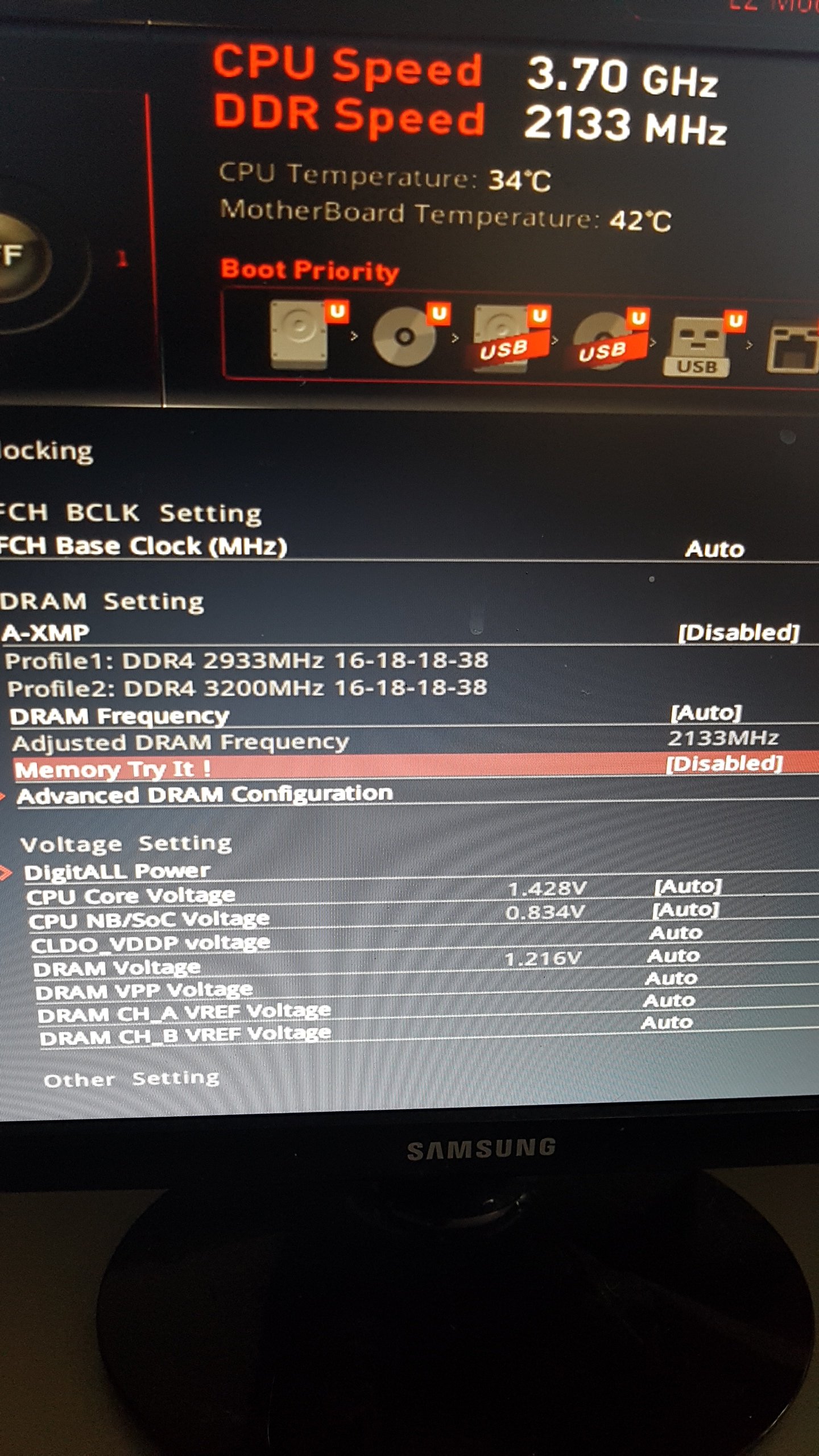

Ich habe mal einen Screenshot von meinem Bios gemacht, bei dem man dien einstellbaren Sachen sieht.
Kannst du mir sagen was man hier genau einstellen muss?

profil 1 oder 2 probieren - je nach dem welches besser läuft.
Vielen Dank für die Hilfe, habe jetzt Profil 2 seit ca 2 Wochen laufen ohne einen Absturz
